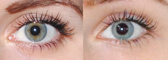

Две одинаковые зеркалки Nikon D3000. Первой снимал, снимки полностью устраивали. Сломался затвор. Нашел точно такую же камеру б/у, но качество снимков - небо и земля. У моей все резкое, четкое выходило. У этой сплошное мыло. В чем может быть причина?
Объективы одинаковые (китовые). Меняли их местами, толку ноль. Настройки одинаковые и выставлены по максимуму.
Может с матрицей или зеркалом что? Может грязное что-то или где-то? Любому совету буду рад.
Для примера два реальных фото. Слева снято моей камерой, справа другой. Разница, думаю, видна.

СублиМастер Насколько мне известно у зеркалок серий D3000.3100.3200 (у самого D3200) есть проблема с нечеткостью изображения.Гораздо четче фотографии получаются только при включенном режиме лайв вью.

если нет, то проблема скорее всего с матрицей.

PhotoMagic писал(а):Гораздо четче фотографии получаются только при включенном режиме лайв вью.
У D3000 просмотр съемки только в видоискатель. Нет лайв вью.
PhotoMagic писал(а):то проблема скорее всего с матрицей.
То есть, в данном случае это не излечимо?

СублиМастер писал(а):То есть, в данном случае это не излечимо?
Точно тебе скажут только в сервисе, надо делать юстировку.
Вот здесь почитай, может поможет хотя бы убедится в неисправности.
http://club.foto.ru/info/articles/article.php?id=110
