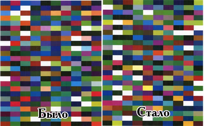

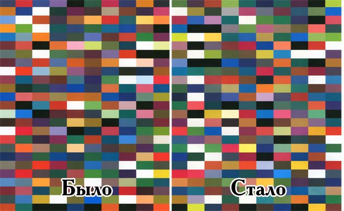

Вот еще один тест на выцветание.
Маленькая предыстория. Юра (Yrii) прислал мне отпечатанные мишени для профилирования. Вот мы и решили ради эксперимента еще и на выгорание их проверить.
Тестировались три вида отпечатков, напечатанные:
1. Водными чернилами InkTec
2. Пигментными чернилами InkTec
3. Отпечаток сделанный на лазернике Canon-5050
По одному листу я прикрепил к окну (двойное стекло), остальные положил в папку и спрятал от света.
На окне отпечатки провисели 7 месяцев. Результат перед вами.
InkTec водные
InkTec пигмент
Отпечаток на лазернике Canon-5050
P.S. В принципе, результат предсказуемый. Нам хотелось лишь убедиться, что лазерная печать и пигмент не выцветают так быстро, как водянка. Тесты это подтвердили.
Какой вывод можно сделать? Для печати магнитов, значков и пр. лучше всего подойдет печать пигментными чернилами или лазерной печатью. А если выбирать для этого водные чернила, то покупать нужно дорогие оригинальные.
Аминь! :)
