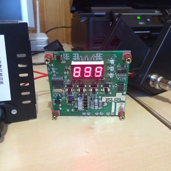

Сублимируем себе потихонечку, и тут при очередном включении термопресс радостно зажигает мне все сегменты цифрового индикатора, вот типа того: Погуглил, многие пишут про кирдык контроллеру HT46R47 после не верной вставки штекера. Но я насадки не менял, просто включил пресс.
Проверил терморезистор в насадке - норм.
Включил пресс без насадки - пищит, сообщая об ошибке Е2, как и надо, т.е. IO порт контроллера на котором висит датчик температуры в норме.
На кнопки реагирует, насадку греет, светодиоды горят.

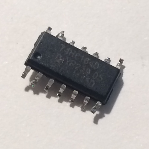

Скорее всего виноват 8 битный сдвиговый регистр, который используется для вывода инфы на сегментную матрицу. Зовут его 74HC164N. В моем случае это 74HC164D. На фото платы контроллера он справа от группы трех светодиодов.
Заказал (30 руб), поменял, результат: Здесь в этой ветке насколько я понимаю человек с которым я общался по мылу и который мне оперативно (и в моем случае бесплатно, ибо прошитый контроллер заказывать не пришлось) помог это tanol, в этой ветке он тоже отписывался.

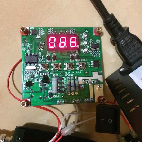

Почему не изменилось?! Первая 8,вторая 9 ,третья 9 .После устранения неисправности показывает температуру 86 гр.Vkadre писал(а): ничего же не изменилось в показаниях экрана?!
У контроллера порты связаны с регистром. Смотря как "выйдет" из строя регистр,контроллер может глючить из-за него и блок может вообще даже не включатся .
Vkadre писал(а):Так, ничего же не изменилось в показаниях экрана?!
Изменилось, если присмотреться. Фото неудачное возможно сделал, ярко очень цифры вышли, в тч и не горящие сегменты. На первом фото цифра 899, на последнем цифра 086
