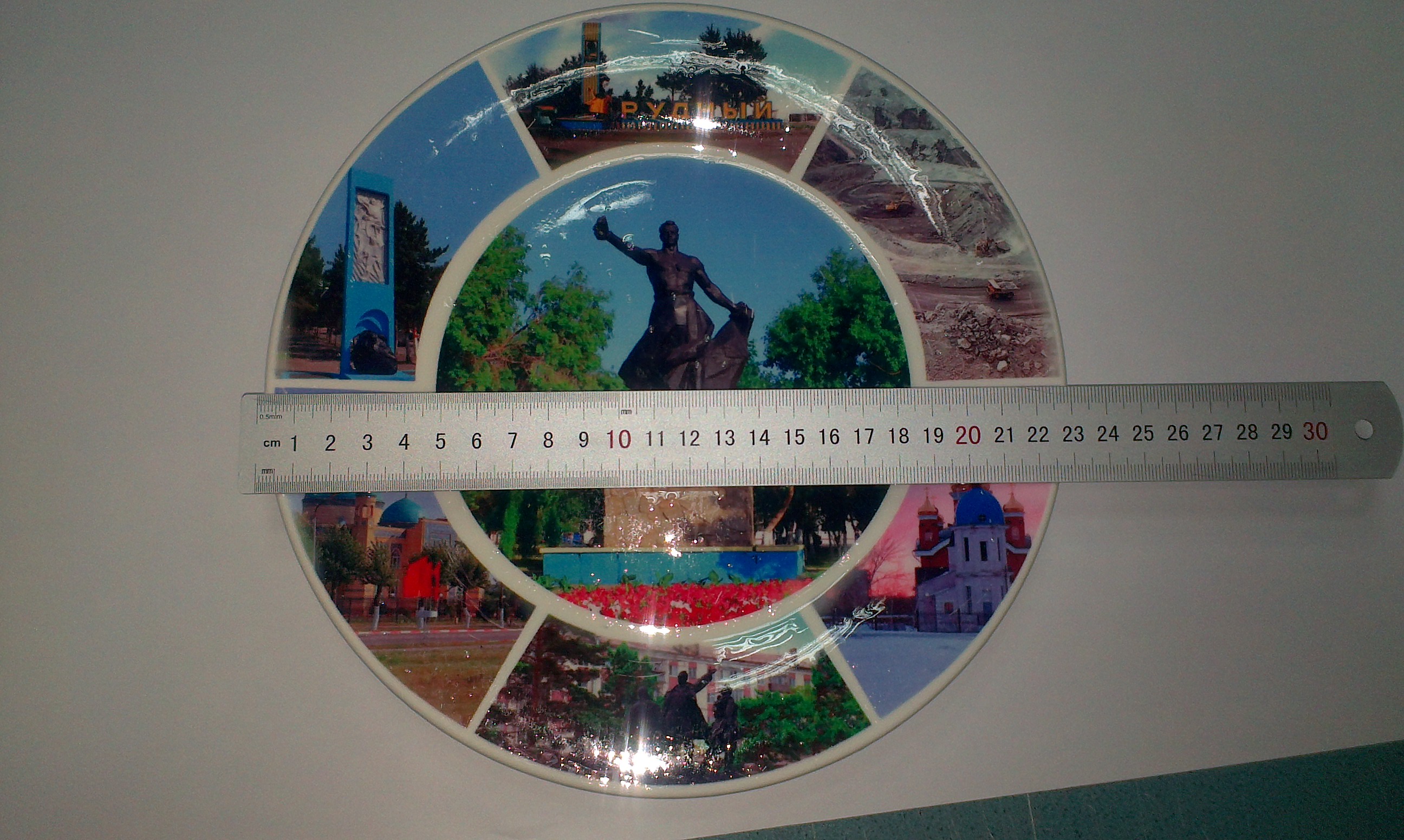

Возвращаясь к названию темы покажу мой вариант самодельного 3Д пресса.

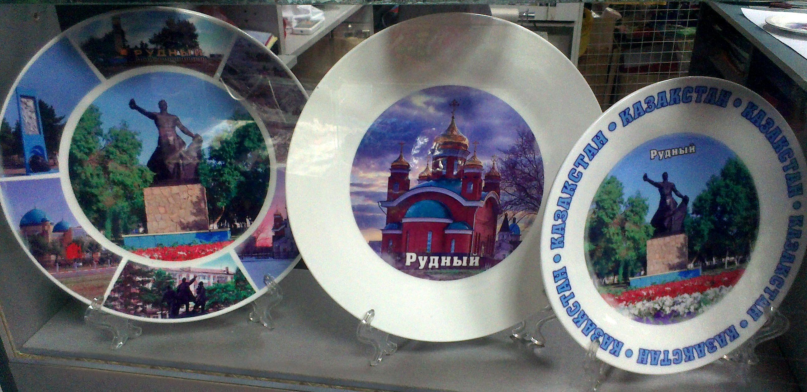

Представленные ниже образцы тарелок это обычные кухонные тарелки покрытые 2х компонентным полимером.

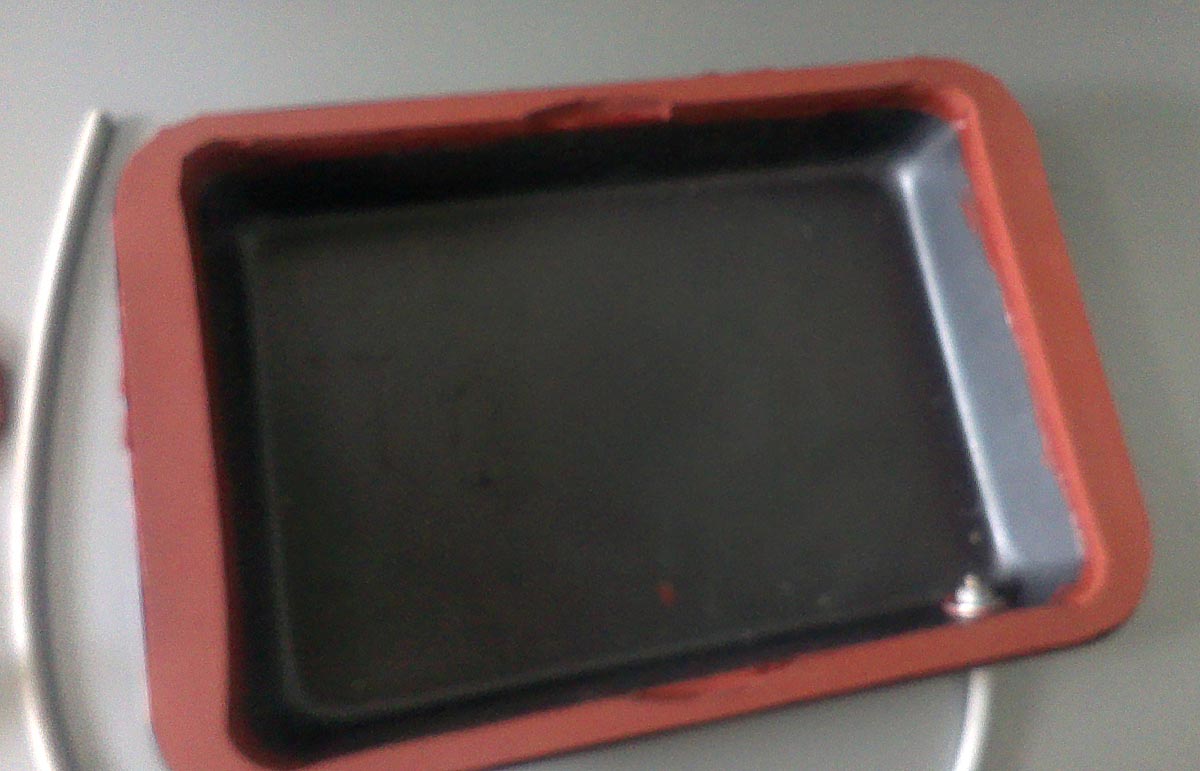

Итак 3Д пресс. За основу взят противень (2 штуки) из магазина посуды.
В боковой стенке штуцер для откачивания воздуха, по периметру противеня наклеена термостойкая резина
для герметичности (может эта резиновая прокладка и не нужна)

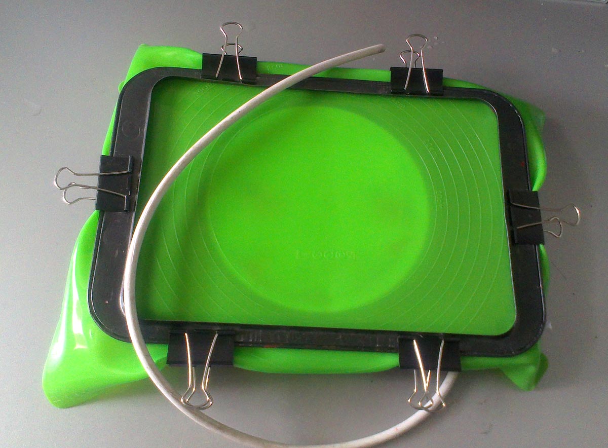

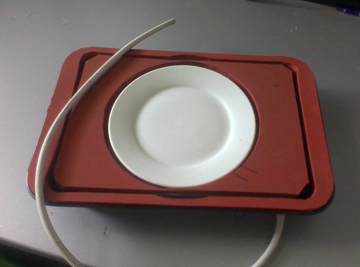

Во внутрь на подставку ставится тарелка (чехол для телефона) и накрывается силиконовым ковриком.
Поверх коврика кладу металлическое кольцо (второй противень обрезал болгаркой) и зажимаю канцелярскими зажимами.
Вся эта конструкция ставится в электро духовку, откачивается воздух и вот результат.
На чехлах пока нормально не получается из за коврика. Нужен более мягкий и более тянущийся коврик.
