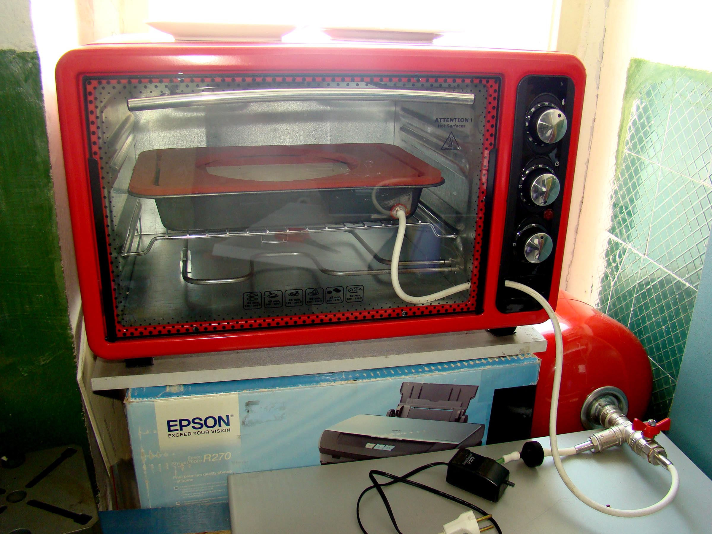

Yrii писал(а):насос от чего
Насос для аквариума который гонит воздух. Разобрал его, нашел где он воздух всасывает и соединил его
с ресивером (бак литров на 10). На ресивере тройник куда соединен насос и сама вакуумная камера.
Камера соединяется через кран. Пока духовка греется насос создает разряжение в ресивере.
Когда открываю кран в камере (противене) создается разряжение.
Завтра на работе сфоткаю.
Думаю горячим воздухом насос быстро ушатается, заказал с Китая компрессор от 3Д мини, скоро придет.

Непрочитанное сообщение АЛЯ » 17 июл 2015, 03:38
Хорошо работает компрессор для накачки колёс. Если нужен ваккумометр. то он легко изготавливается из манометра на 1 атм. Надо его разобрать, и переустановить стрелку с " 0" на "1". Тогда он будет показывать уровень ваккума.

Видеоглаз
Сообщения: 283
Изготовление вакуумного сублипресса в домашних условиях.
Непрочитанное сообщение Видеоглаз » 17 июл 2015, 13:58
Я думаю у меня всё проще. Вот как выглядит вся конструкция. Между ресивером и насосом черненький такой! Это клапан, он пропускает воздух в одном направлении.
В дверке духовки сверлить отверстие не стал, просверлил стенку духовки и там вывел шланг.

Непрочитанное сообщение nikola63rus » 17 июл 2015, 15:53
Видеоглаз писал(а):Я думаю у меня всё проще
Конечно проще. Просто здесь делали компрессор для больших давлений и обьемов
Видеоглаз писал(а):Между ресивером и насосом черненький такой
это не от карбюратора обратный клапан? На тех что с обраткой?
