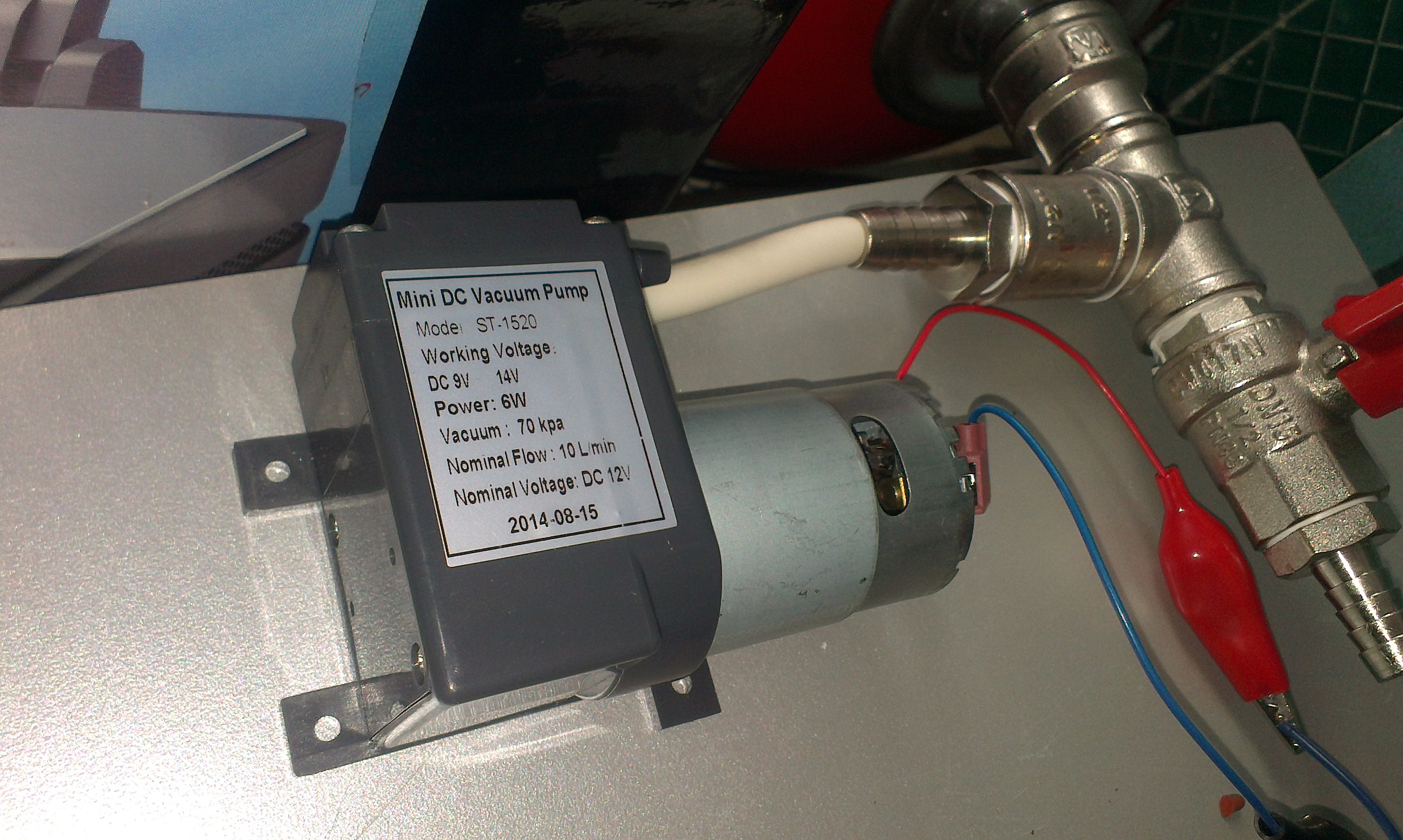

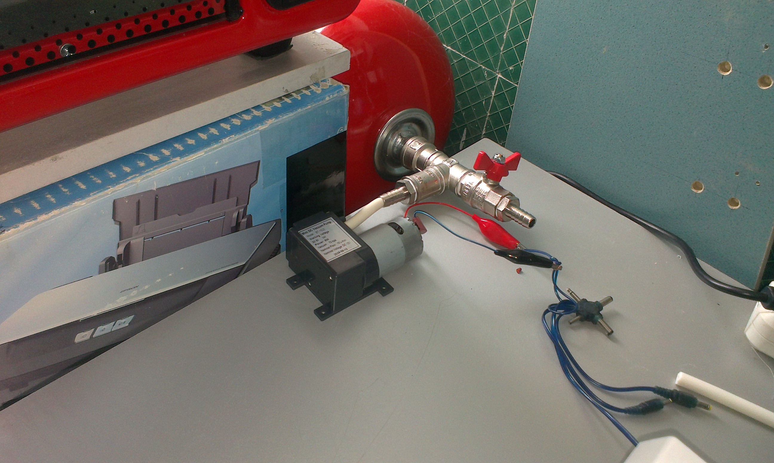

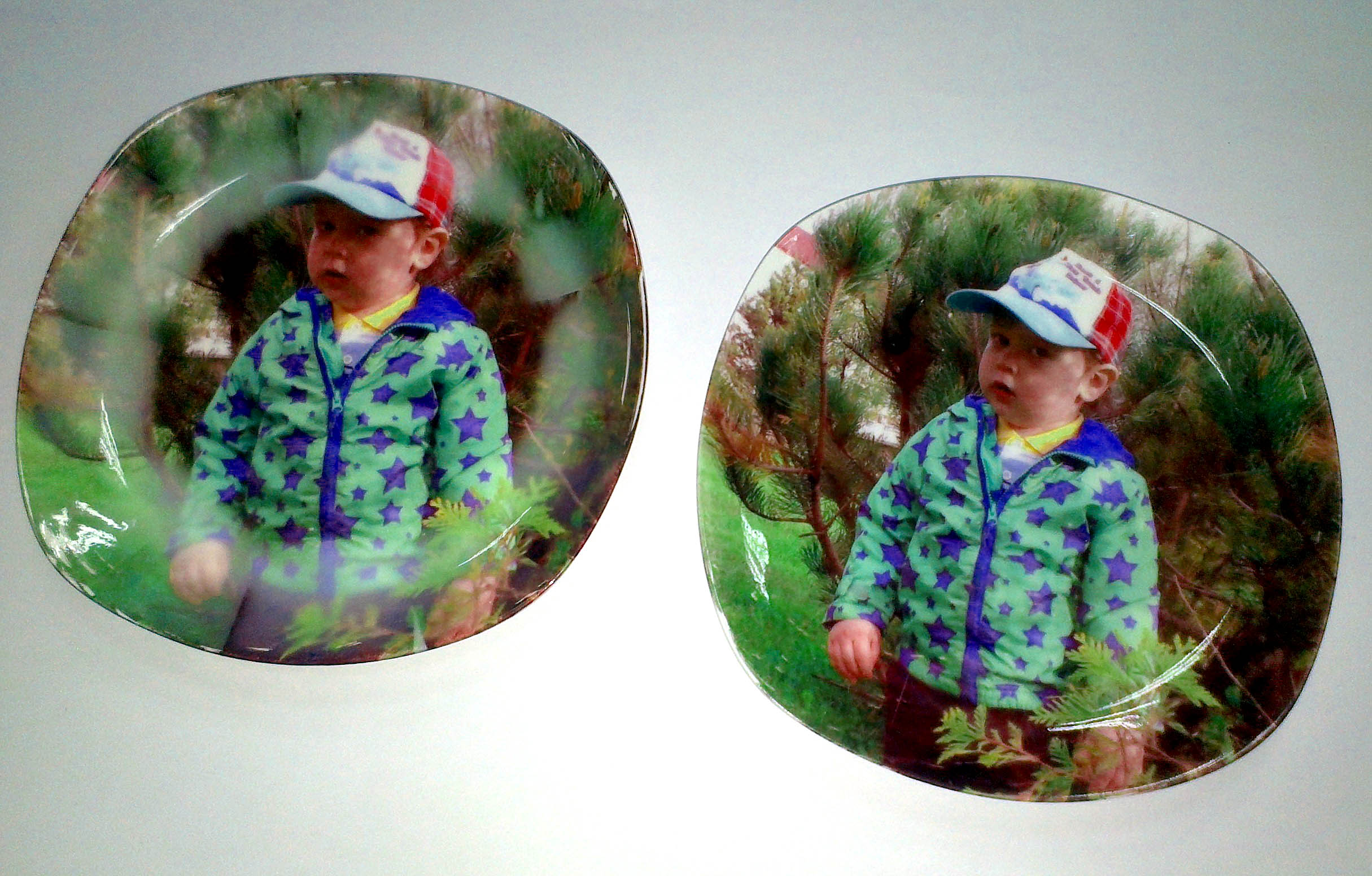

Сегодня получил вакуумную помпу от мини пресса. Вот результат. Левую тарелку запекал на помпе от аквариума, правую на помпе от 3Д мини пресса.
Силиконовые мембраны застряли на Алматинской таможне, запекаю силиконовым ковриком для выпечки, Китайской помпой вполне тянется :D

Видеоглаз писал(а):Сегодня получил вакуумную помпу от мини пресса.
Я уже говарил:
АЛЯ писал(а):Хорошо работает компрессор для накачки колёс.
Внешне 1:1.
Видеоглаз писал(а):Вот результат.
Результат виден, т.к. помпа мощнее, и ваккум глубже. Попробуй пылесосом, получится чехол. :)

Непрочитанное сообщение Видеоглаз » 20 июл 2015, 17:19
На тот момент как ты говорил про компрессор для колес, у меня уже была заказана помпа.
Раньше я интересовался а авто магазине насосом для колес, мне сказали, что у него нет штуцера для захвата воздуха.
Чехол буду пробовать завтра, пылесос не нужен, китайская помпа тянет превосходно!
Я подал на нее напряжение 14в под нагрузкой так у меня деформировало дно противеня и раздавило вдребезги тарелку которая
использовалась как подставка внутри противеня.

Непрочитанное сообщение АЛЯ » 21 июл 2015, 02:00
Видеоглаз писал(а):Раньше я интересовался а авто магазине насосом для колес, мне сказали, что у него нет штуцера для захвата воздуха.
У компрессора для аквариума тоже его нет. Нашёл откуда воздух захватывает. Я писал про автокомпессор для других, кто решит себе сделать. У тебя нормальный компрессор. :good:
Видеоглаз писал(а):У меня деформировало дно протвеня и раздавило вдребезги тарелку которая
использовалась как подставка внутри протвеня.
Вот поэтому на заводских на корпусе есть рёбра жёсткости. Давление там большое.

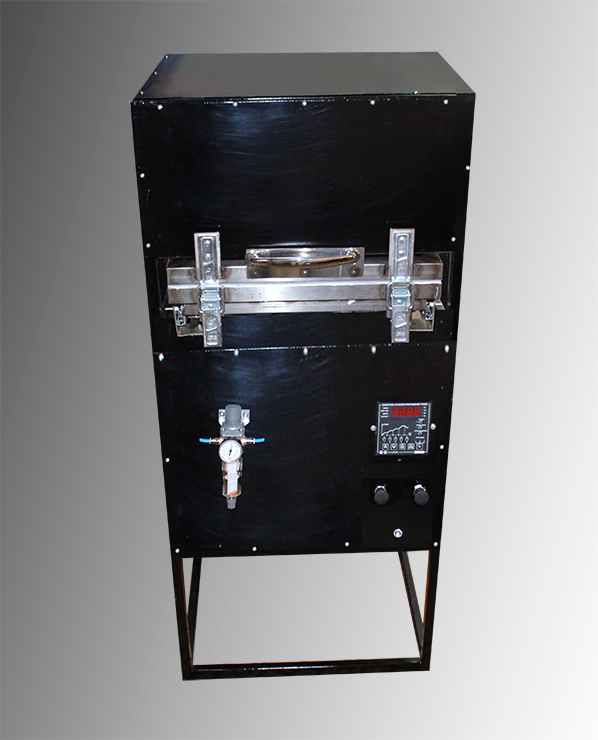

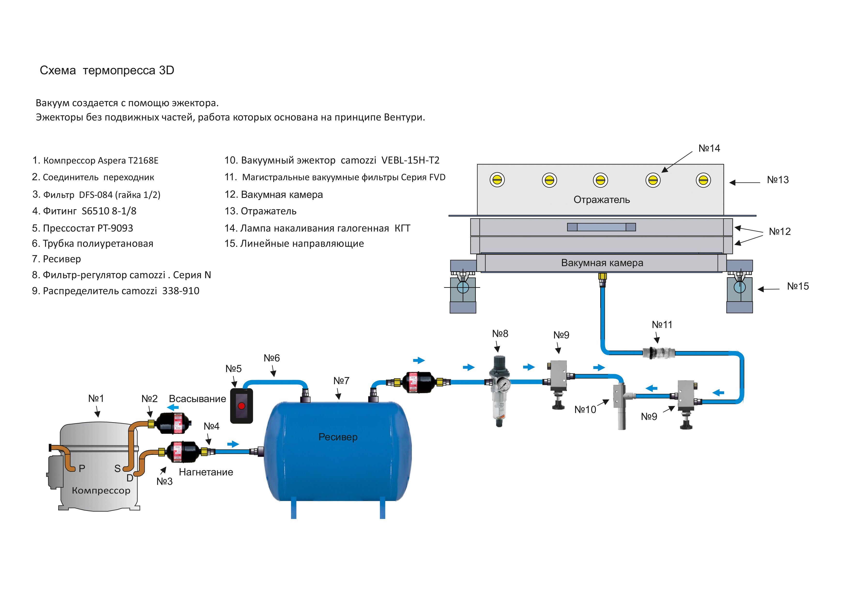

Cхема термопресса 3D
Вакуум создается с помощю эжектора.
Эжекторы без подвижных частей, работа которых основана на принципе Вентури.
Нагревательные элементы, лампы накаливания галогенные КГТ.
1. Компрессор Aspera T2168E
2. Фильтр DFS-084 (гайка 1/2)
3. Соединитель переходник
4. Фитинг S6510 8-1/8
5. Прессостат PT-9093. Сamozzi
6. Трубка полиуретановая
7. Ресивер
8. Фильтр-регулятор camozzi . Серия N
9. Распределитель camozzi 338-910
10. Вакуумный эжектор camozzi VEBL-15H-T2
11. Магистральные вакуумные фильтры Серия FVD. Сamozzi
12. Вакумная камера
13. Отражатель
14. Лампа накаливания галогенная КГТ
15. Линейные направляющие

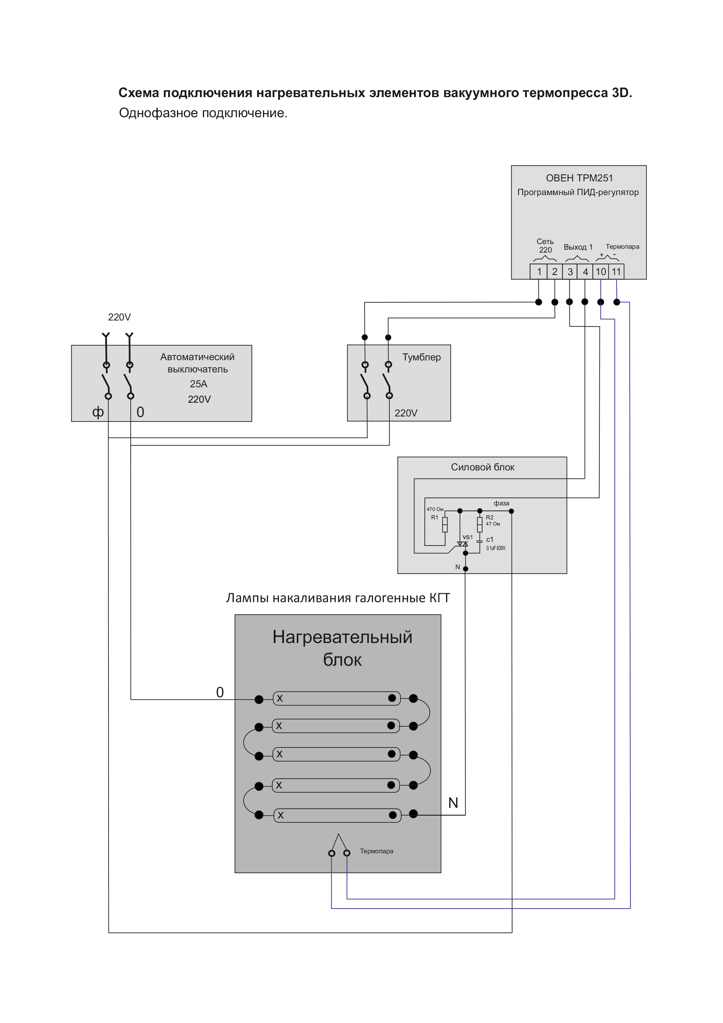

Непрочитанное сообщение Robo » 16 дек 2015, 23:47
Схема подключения нагревательных элементов вакуумного термопресса 3D.
Однофазное подключение.

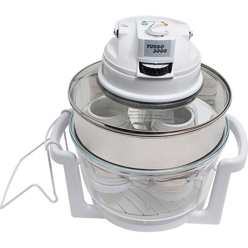

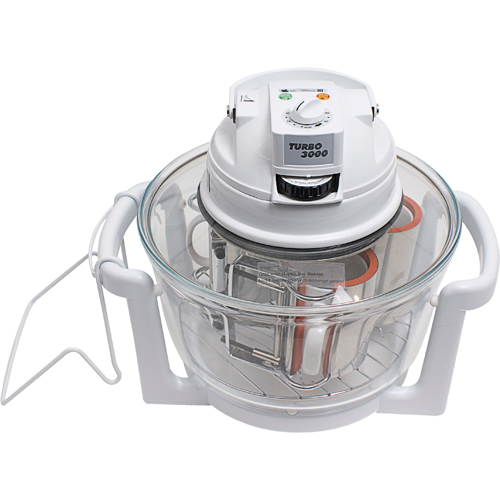

А что если вместо противней и духовок попробовать в использовании такой вариант?

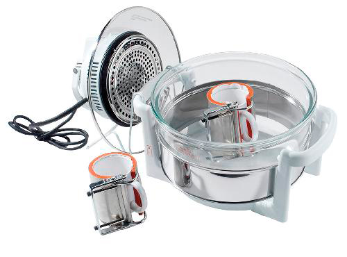

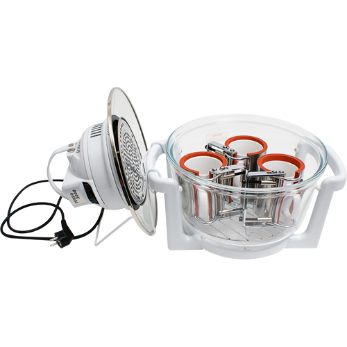

Непрочитанное сообщение Robo » 18 дек 2015, 18:48

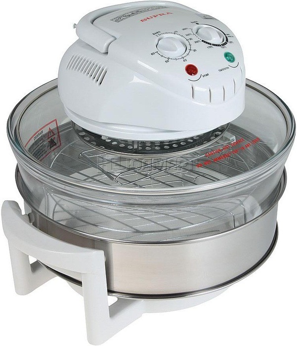

Пример использования бытового аэрогриля
