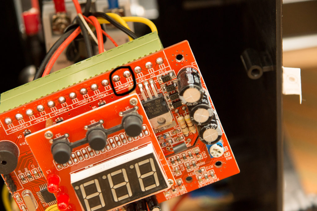

Непрочитанное сообщение tanol » 27 июн 2015, 08:24
Вы что мерите? Я говорил не про подстроечный резистор,а про терморезистор(термопара) который находится в плите

Непрочитанное сообщение Dr.Max » 27 июн 2015, 08:26
tanol писал(а):Вы что мерите? Я говорил не про подстроечный резистор,а про терморезистор(термопара) который находится в плите
мама родная. Сейчас

Непрочитанное сообщение Dr.Max » 27 июн 2015, 08:36
tanol писал(а):терморезистор(термопара) который находится в плите
Это два проводка от термопары? На них 000

Непрочитанное сообщение tanol » 27 июн 2015, 08:44
Там два провода идут на нагревательный элемент(здесь будет показывать примерно 100 Ом и более ) и два на датчик

Непрочитанное сообщение Dr.Max » 27 июн 2015, 09:03
На двух проводах, которые идут на датчик, показывает 5,8

Непрочитанное сообщение tanol » 27 июн 2015, 09:19
Может эти на закрытия плиты? Посмотрите повнимательнее.

Непрочитанное сообщение tanol » 27 июн 2015, 09:36
Dr.Max писал(а):Пошёл искать мультиметр
А чем Вы мерили?

Dr.Max..Максим ! Инструкция по эксплуатации есть в комплекте? Не знаю,есть-ли это в инструкции или нет,НО....есть в этой конструкции такие функции:
Если удерживать кнопку S2 3 сек. на индикаторе появляется надпись P5 и регулируется от -10 до 10, повторное короткое нажатие на S2 появляется P6 и регулируется от -10 до 10 и так до P 7, P8 появляются надписи.
Думаю что это Вам нужно

Непрочитанное сообщение Dr.Max » 27 июн 2015, 10:14
tanol писал(а):Может эти на закрытия плиты?
Нет, я проследил - эти провода уходят в плиту, а на закрытие вот эти
Мультиметра такого в магазине электротоваров нет. Обещали в четверг привезти. Сейчас отдышусь и сгоняю в автозапчасти. Мож там чего есть...
