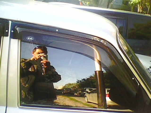

Я в своё время изготавливал дефлекторы на авто. Печь для разогрева акрила формата А0, даже больше, мощностью около 1,5 кв. Темп. в ней поднимал до 250 гр.
