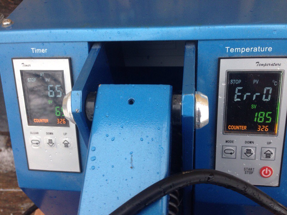

Фото ошибки
Вот ошибка

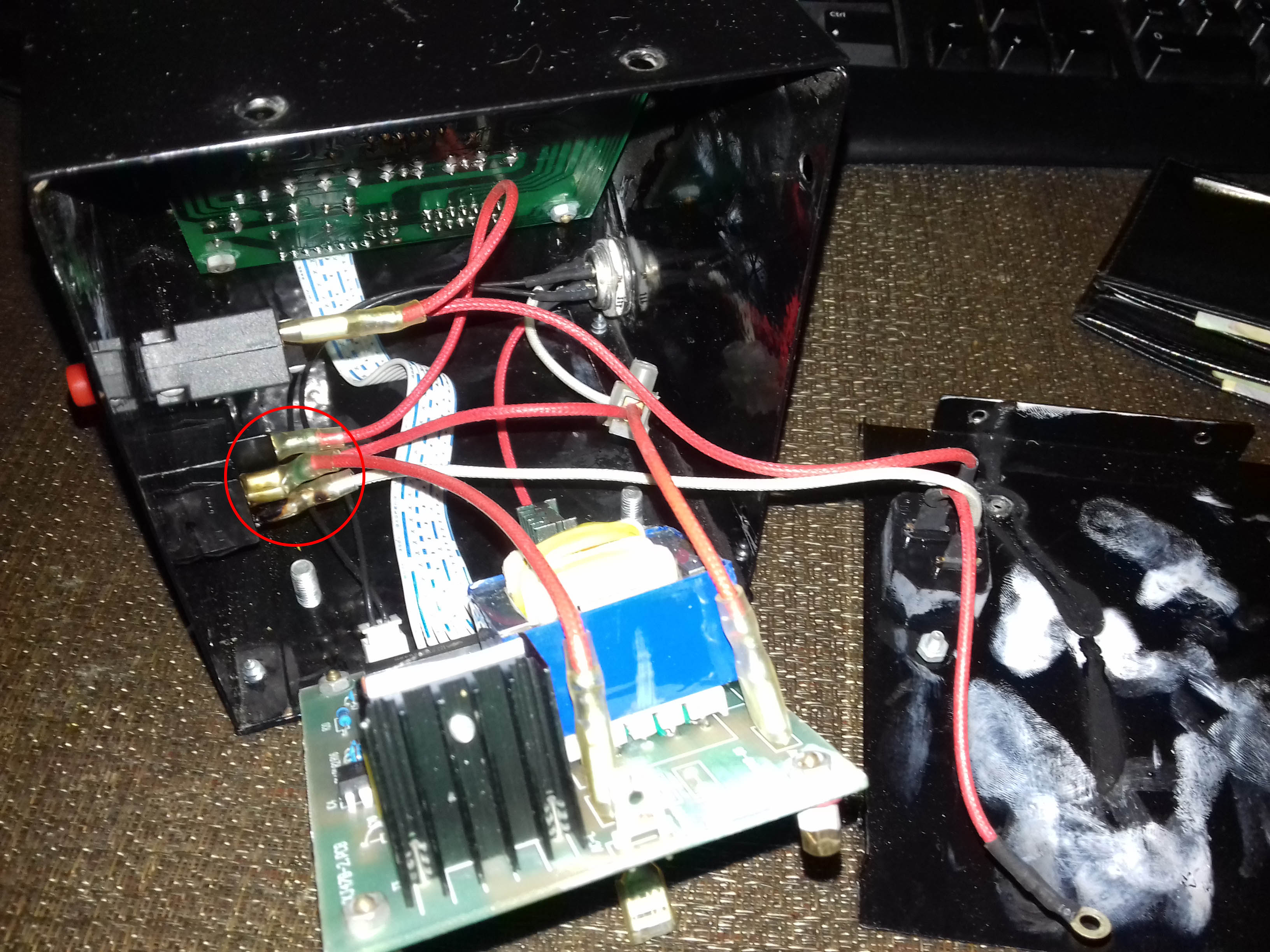

Поделюсь своим опытом ремонта) Термопресс типа PhotoUSA (SD 68). Пресс не останавливал нагрев. Установил 320F° он дошел, таймер отсчитал и дальше нагревал пока я его не выключал. Проблема оказалась в симистере BT-26600.
Находиться за радиатором

Street
Сообщения: 56
Зарегистрирован: 31 авг 2013, 04:37
Откуда: Украина
Непрочитанное сообщение Street » 25 фев 2017, 04:27
Street писал(а):Ребята подскажите пожалуйста..
Есть такой кружечный пресс BJ-880
http://funkyimg.com/i/2mdLZ.jpg
По глупости подключил к нему насадку от другого пресса. В результате бах, искры из разъема, свет в квартире погас)
У термоэлемента (который не к этому прессу шел) оборваны 2 провода. А в блоке с виду все хорошо.
Подключаю родной исправный термоэлемент выдает ошибку E1 (с другой родной насадкой тоже E1, если отсоединить насадку пишет E2). То есть греет нормально, но температура постоянно растет не останавливаясь на заданном пороге.
Прочитал всю ветку, писали разное, честно запутался...
Е1 — повреждение датчика температуры, верно?
Разобрал и понять не могу где искать этот датчик или это не мой случай?
В электрике не силен, понесу к мастерам, поищу по городу, но чтобы не терять время, может мне принести к ним и ткнуть пальцем "вот" это проверить/заменить, чтобы сэкономить время и деньги на поиски, чтобы сразу начинал проверять где надо)
Вопрос, что в первую очередь проверить, куда обратить внимание?
Заранее благодарен!
Сейчас читаю свое сообщение и улыбаюсь) На сколько же я стал теперь разбираться в вопросе, пришлось изучить многое, чтоб понять...
В итоге симистер сгорел, нужно было заменить и все)
Только увидел сообщение Ssam было бы оно раньше, мне не пришлось бы изучать столько.
