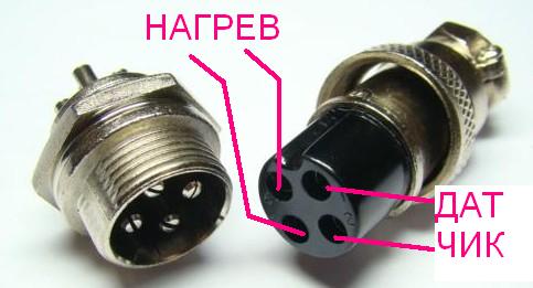

Заменил элемент попробовал сейчас. После переноса на кружку показывает где то 215 - 225 градусов на дисплее вместо заданной 180 гр. Причём смотрю понемногу растёт. Думаю подпалил я сам блок управления. Куда то tanol с темы пропал. Что подскажите что там нужно менять? Переодически выскакиевает кратковременно Е1 ошибка.

Непрочитанное сообщение tanol » 06 мар 2017, 08:54
Сергей3, посмотрите на разъёме,термодатчик цел?
У него 200-250 кОм при комнатной температуре
