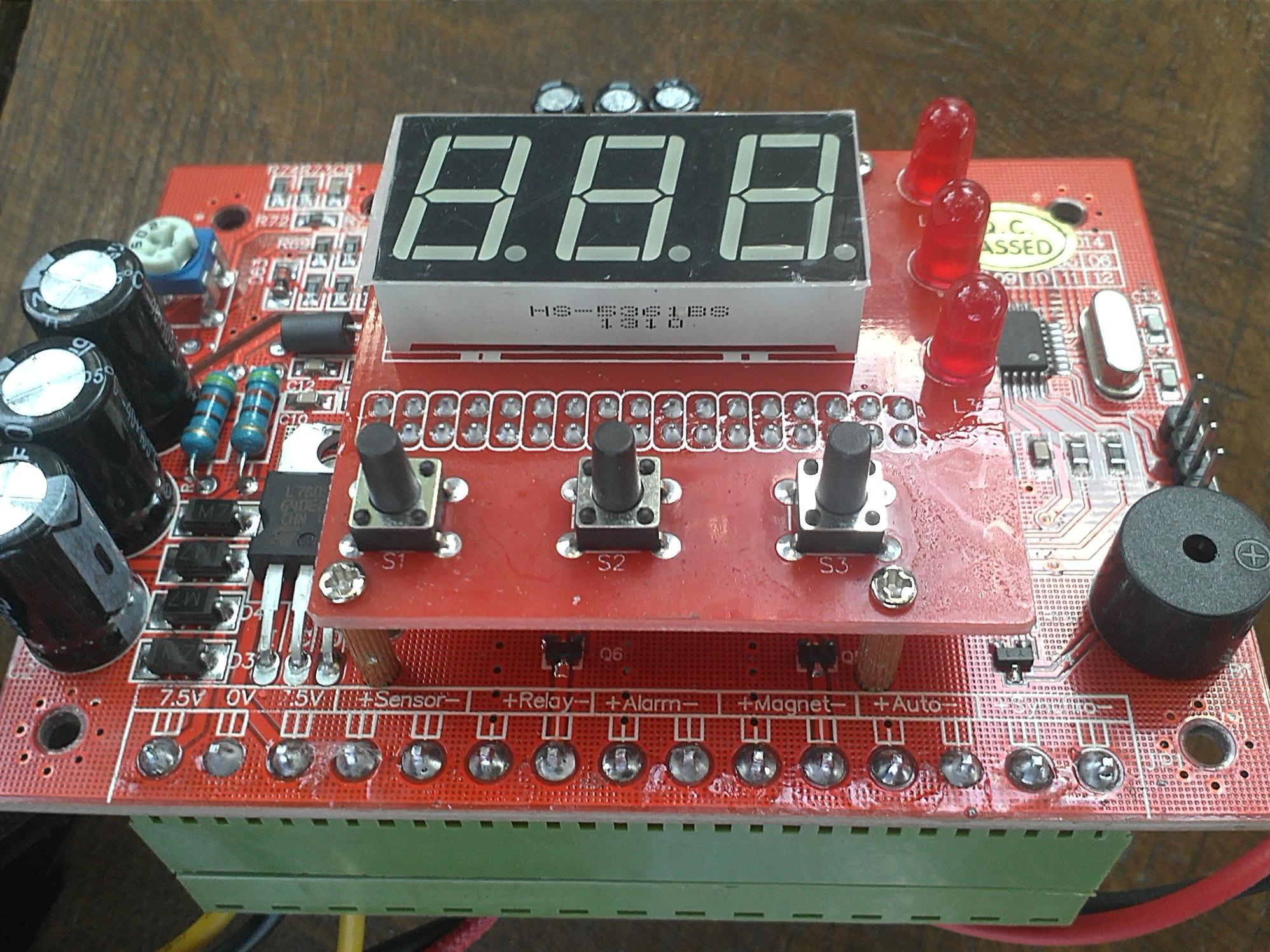

Непрочитанное сообщение tanol » 09 авг 2017, 08:24
Внутренности такие?

tanol писал(а):Внутренности такие?
Да такие!!!
