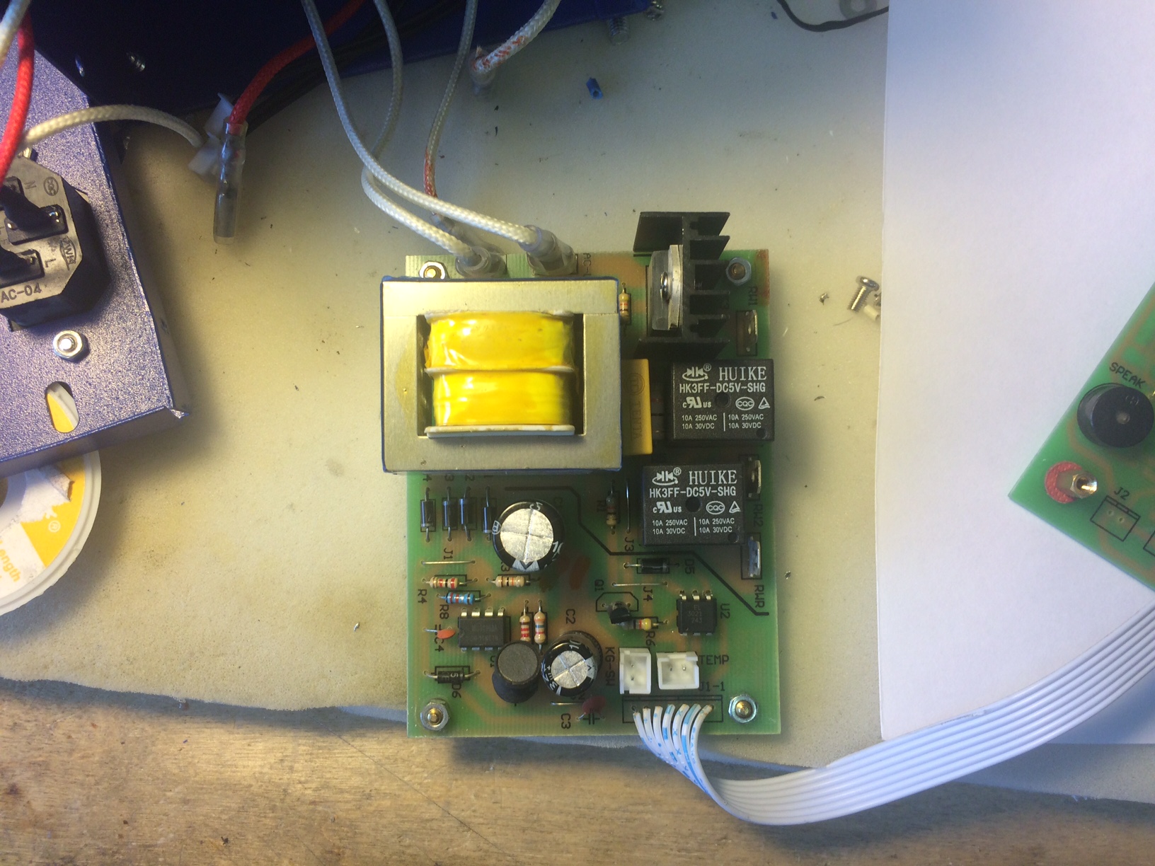

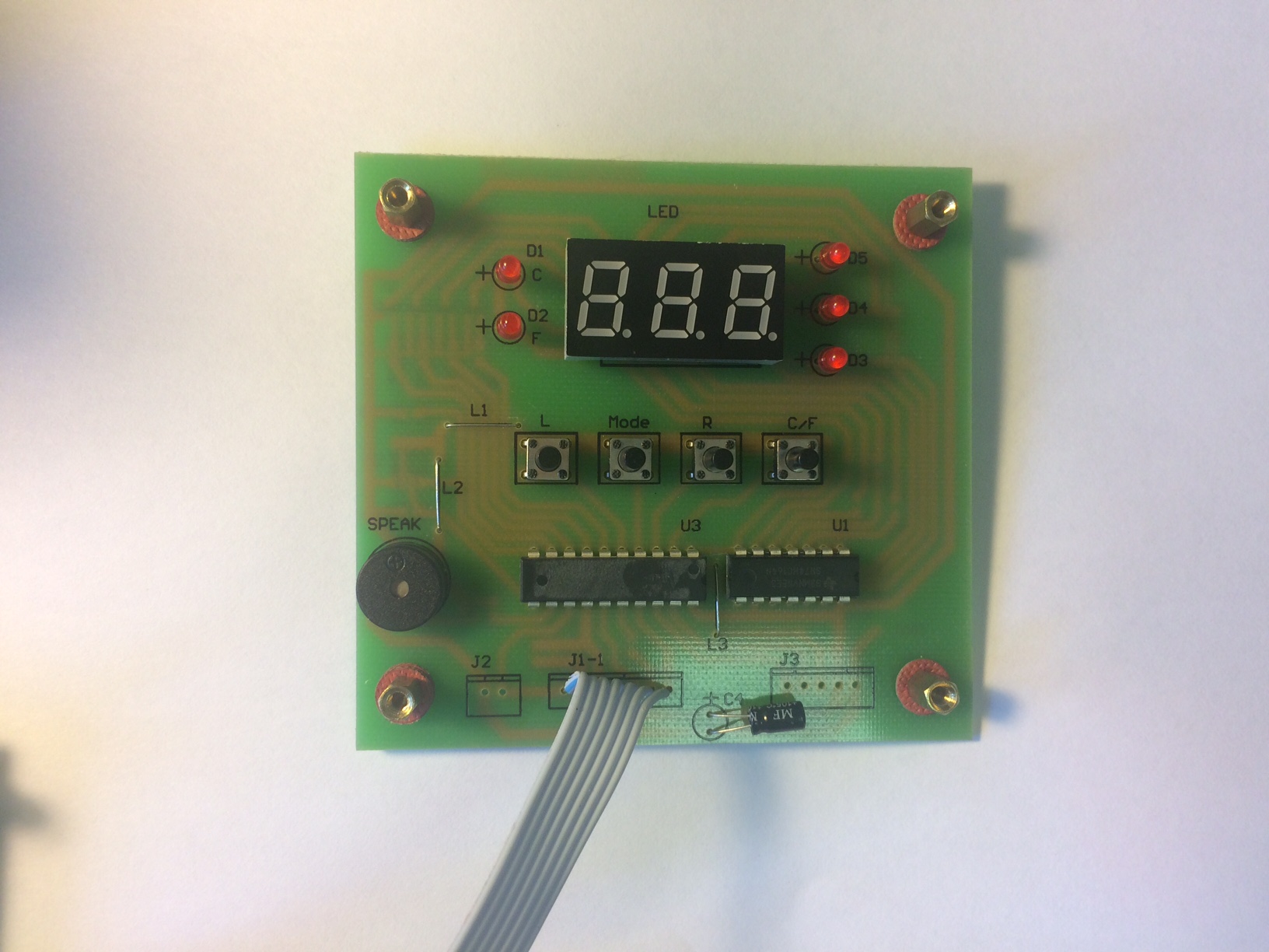

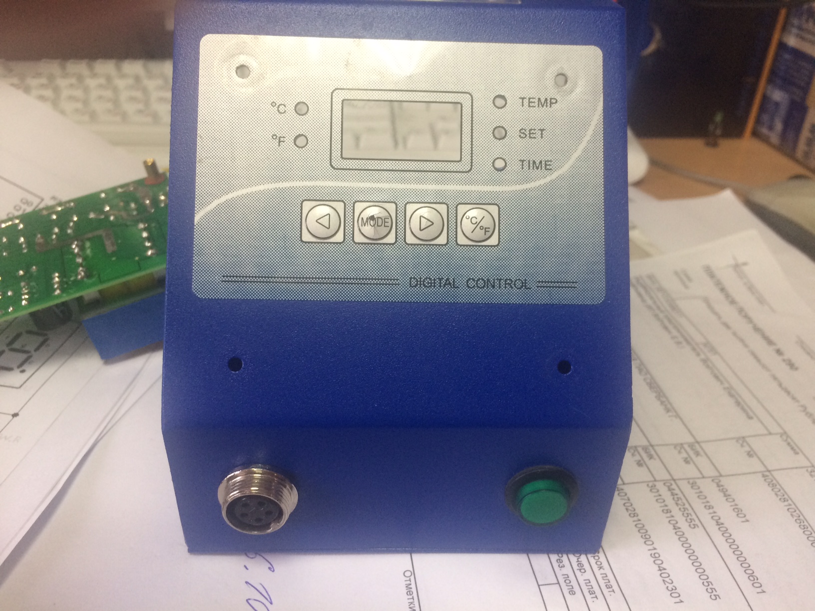

Китайский Combo Heat Press (8-in-1). Коротнуло в разъеме, 220В попало на датчик температуры. После устранения замыкания: Постоянно пищит, индикаторы температуры не горят, нагреватель не греется. Разобрали, питание 5В на плату идет. На плате две микросхемы: SN74HC164N, вторая м/сх затерта. Подскажите куда копать ?
Что за м/сх. затертая ? Есть ли на этот термопресс схема ? Пишу первый раз, не могу поставить фото платы.

Chernov
Сообщения: 748
Откуда: Волгоград
Непрочитанное сообщение Chernov » 20 июн 2018, 11:38
KVN писал(а):вторая м/сх затерта
затерта микросхема управления - процессор. он имеет прошивку. его замена вам ни чем не поможет, нужен дамп и прошить его.
KVN
Зарегистрирован: 19 июн 2018, 15:27
Откуда: Ижевск
Непрочитанное сообщение KVN » 20 июн 2018, 12:16
Может кто прошитые м/схемы продает ? Я бы купил. Написать можно сюда: integral133@mail.ru
