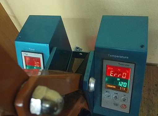

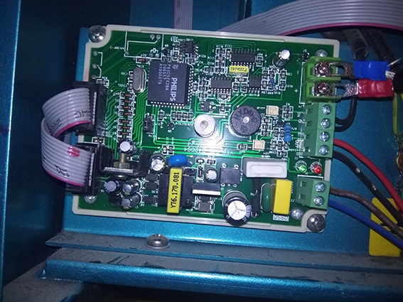

Термопресс плоский zeonpress zp-380 старенький, работал несколько лет без проблем. Как-то раз, после нескольких спаленых футболок, заметили что начал перегревать. Пирометром замеряли - завышал температуру на 40гр. Приноровились - выставляли меньшую температуру, контролировали пирометром, печатали дальше. Но с каждым разом он завышал все больше, и через несколько дней умер совсем. На табло горит ERROR.
Разобрал его, добрался до термопары - выяснил, что если нагреть ее зажигалкой до 80 и потом включить пресс то он включается и работает( на табло показывает 20) . Но термопара начинает быстро остывать и в итоге доходит до 0 (на табло) опять уходит в ERROR.
Пробовал ставить термопару (запасную, шла в комплекте) от другого пресса 5 в 1. На вид похожа, только шаг резьбы другой - все тоже самое.
Из всего этого не могу понять куда копать - термопара или контроллер? Подскажите люди добрые!
