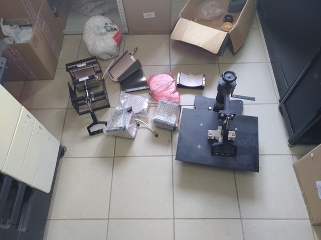

Сгорел нагревающий элемент, с дымом, заказал новый, поставил, включил. Табло показала ошибку Е1, затем полную температуру, элемент не нагревается. Фото пресса.

Е1 – короткое замыкание в цепи термодатчика.
У вас в родном стоял термодатчик R= 200 - 300 кОм ,а в новом термопара

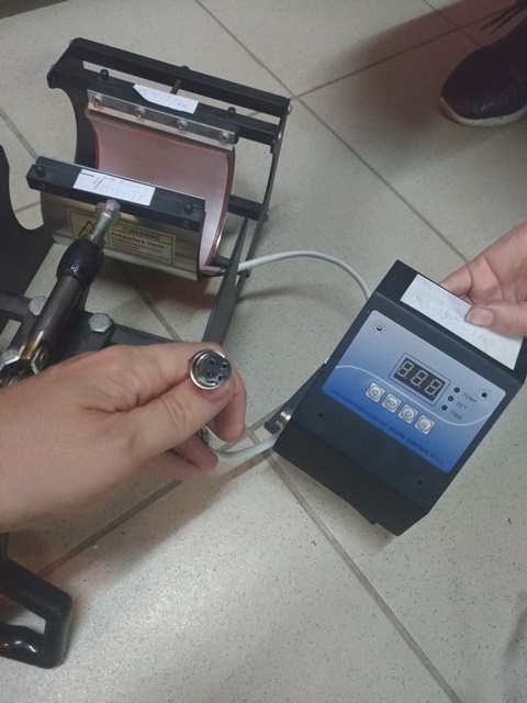

Непрочитанное сообщение Yrii » 17 сен 2019, 21:40
Да, нагревательный элемент для кружек. Думаете распайка не совпала ? http://wpic.ru/img/2019-09/17/xse2t3.jpg

Непрочитанное сообщение tanol » 17 сен 2019, 21:57
У вас возможно вместо термодатчика стоит термопара

Непрочитанное сообщение tanol » 17 сен 2019, 22:53
Yrii писал(а): ↑
17 сен 2019, 22:08
Как то до этого ,у меня 4 пресса и все разные), когда сгорал нагревающий элемент, просто покупал новый к данному прессу, ставил и работал.
Я своё мнение высказал ,вам решать .Хотите замерьте тестером(мультиметром) на разъёме : два провода идут на нагрев R= 150-180 Ом А другие 2 провода будут звониться как короткое замыкание ,если это термопара.

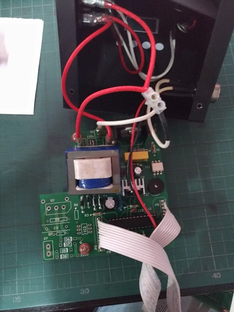

Непрочитанное сообщение bdp » 11 ноя 2019, 14:01
Всем привет!
Прошу не пинать, сам дурак, поспешил и получил результат.
История: работаем более 10 лет, несколько термо прессов в наличии, один из которых 8в1 4 кнопочный, на нем мы успешно жарили кружки, периодически в сублимарте заказывали нагревательные элементы в замен потрепанным, все было отлично, 4 кнопочный справляется со своей задачей в разы лучше в отличии от 3х кнопочных, которых в свою очередь у меня 4 штуки. Решил сэкономить 1000 рублей, сделал пробный заказ в китай на манжет, решил протестировать и сразу штук 5 заказать, приехал манжет, на радостях ткнул его в пресс и на этом все, пресс погас, носил компьютерщикам, меняли катушку с другого донора, без полезно, видимо сгорело следом еще что то, сам в электронике не силен, прошу помощи. На фото сгоревший контроллер, без опознавательных знаков на корпусе, что это за модель, где можно его купить, китайцам пишу, все в 1 голос говорят об отличии. Возможно кто то может помочь с ремонтом, буду признателен за любую информацию. В сублимарте есть, возможно такой же, но ценниииик.... ps работал в цельсиях. микроконтроллер ATMEGA88PA-PU
