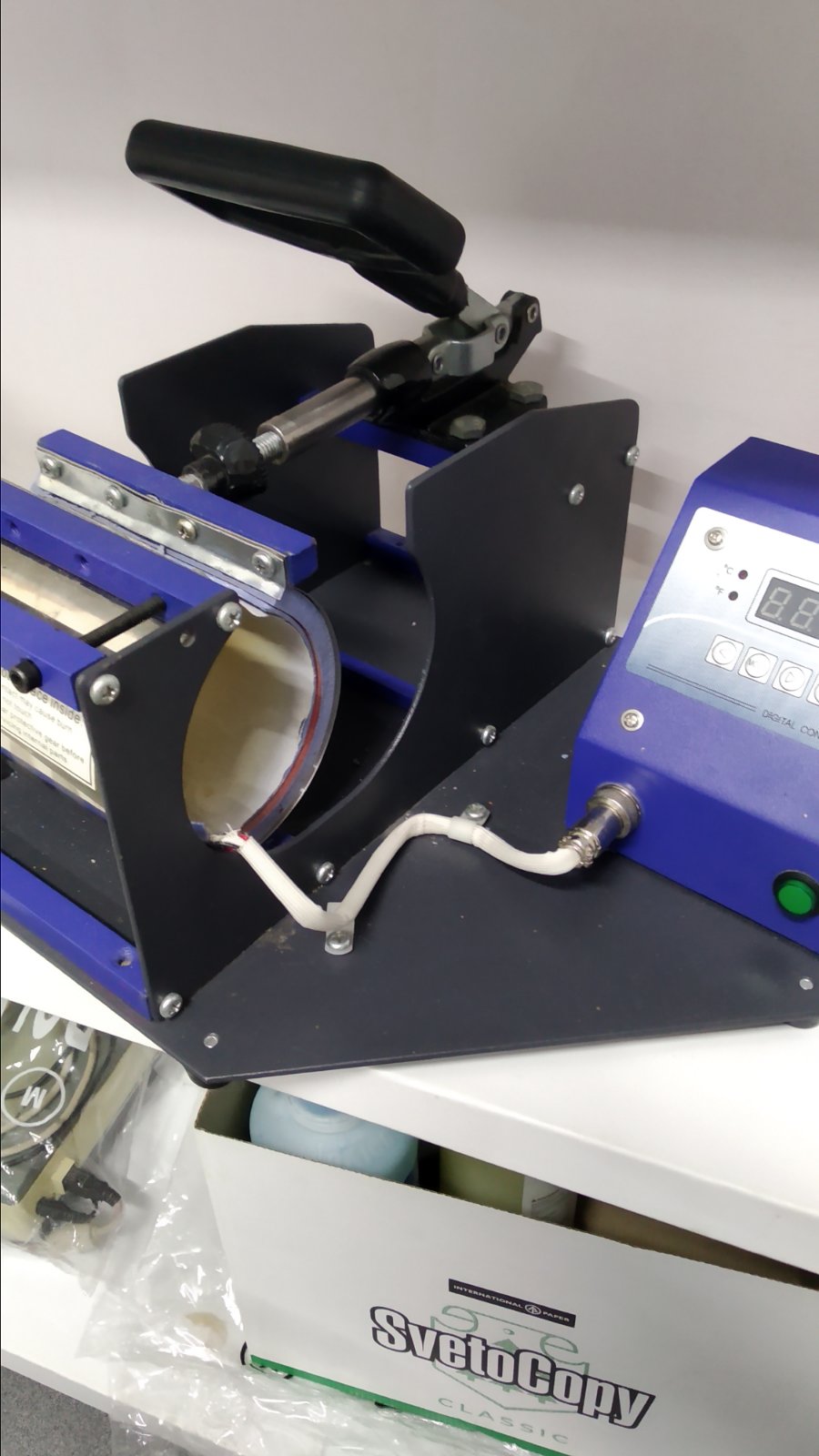

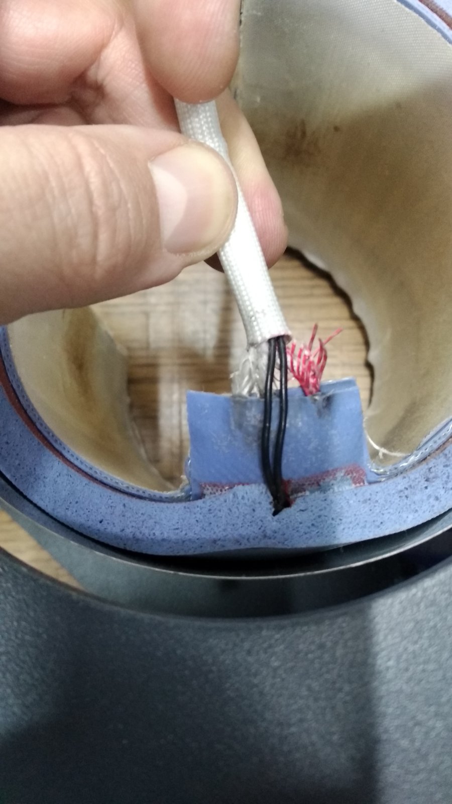

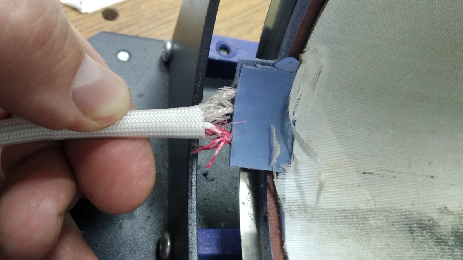

Всем добрый день. Сгорел термоэлемент на кружечном прессе. Уже полгода пытаюсь найти замену и никак. У меня старый вариант разъема на 5 пинов, а новые все на 4 пина. Для чего нужен пятый пин и можно ли как то использовать нового образца термоэлементы на моем прессе?

У вас сгорел нагреватель в термоэлементе или датчик?

tanol писал(а): ↑
20 янв 2021, 15:43
датчик работает, нагреватель сдох

Непрочитанное сообщение tanol » 20 янв 2021, 16:28
Какие проблемы? Возьмите элемент на 4 пина и распаяйте в свой 5 ти пиковый разъём. Только смотрите чтобы термодатчик был такой. В некоторых стоит термопара.

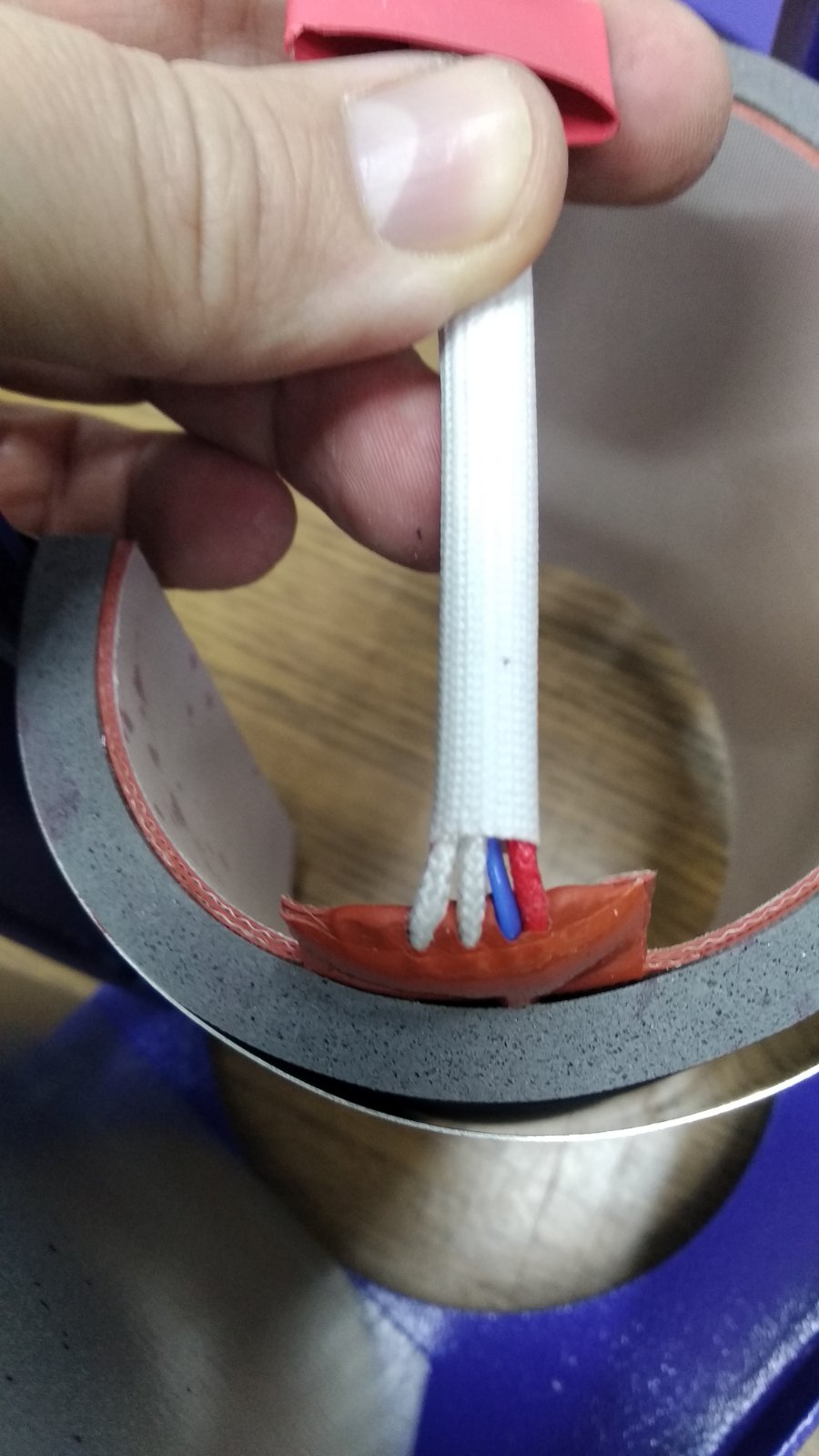

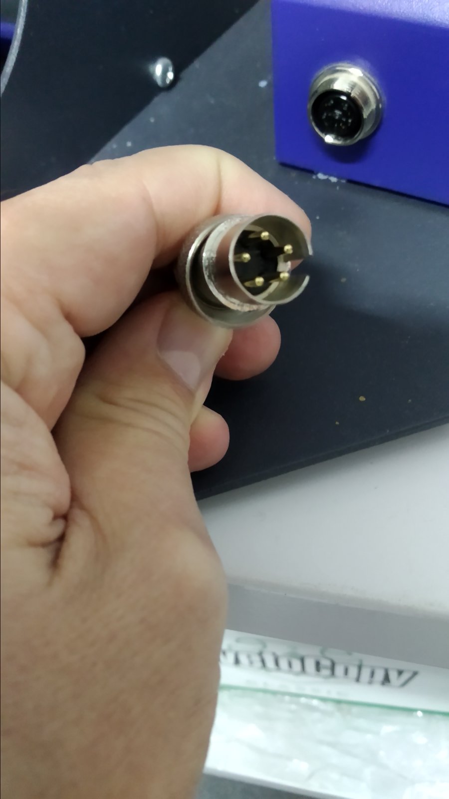

в том то и вопрос - возможен ли такой способ? У меня 5 проводов идут на термоэлемент, а в 4-ех пиновом четыре соответственно.
0-02-0a-1d5842799a1afb5261b703987b35a4809d2ece3bc0f0550dfef11f920335099c_c02feb5b.jpg
новый 4 пина
0-02-0a-73a7a119a4a7d3acf5b7802674c323f76fe5dcec41a274cdd058b9b05ecf1154_d43e3d2a.jpg
старый 5 пинов

Непрочитанное сообщение tanol » 20 янв 2021, 17:03
К вас три пина в сеть 220 вольт и 110 вольт(127)
Два других на датчик

Непрочитанное сообщение 1976dimarik » 20 янв 2021, 17:12
tanol писал(а): ↑
20 янв 2021, 17:03
значит надо только определить на какой пин подается 220 вольт и убедиться, чтобы на датчике было правильное сопротивление, правильно?

Непрочитанное сообщение tanol » 20 янв 2021, 17:33
1976dimarik писал(а): ↑
20 янв 2021, 17:12
tanol писал(а): ↑
20 янв 2021, 17:03
Ну конечно
