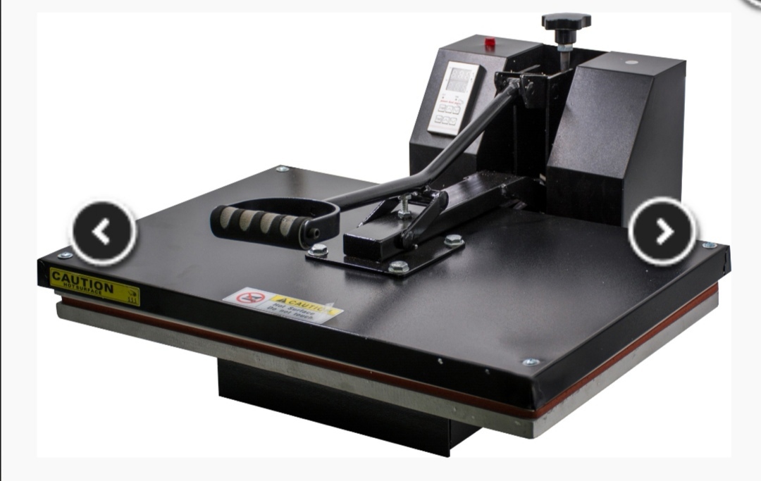

Непрочитанное сообщение Frost1 » 11 мар 2021, 19:45
Коллеги, ситуация следующая, после прижима изделия плита не фиксируется и "выстреливает" вверх, что аж пресс подскакивает. Происходит это когда винт регулировки вкручивается для более плотного прижима. Данная беда началась после 1.5 лет использования, пресс обычный китайский NONAME.
Подскажите, с чем может быть связано, какие пути решений?
Ещё хотел уточнить, за что непосредственно отвечает этот винт (изображение 2). Служит как упор для ручки?

Непрочитанное сообщение Денис Алексеевич » 03 апр 2021, 10:38
Frost1 писал(а): ↑
11 мар 2021, 19:45
да. Вкрутите его на оборотик-два. В закрытом состоянии ручка линия ручки должна как бы внутрь "прогнуться". Чуууть-чуть.
