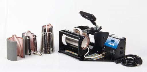

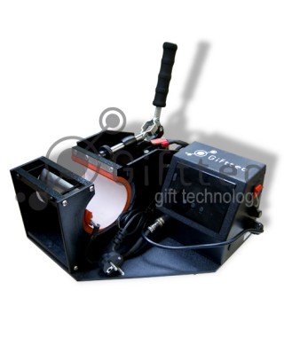

Старый вот такой
Новый такой
У старого насадка уже подустала, а я решил проверить подойдёт ли насадка от нового, чтобы потом отдельно насадку заказать. Думал если разъёмы одинаковые, то почему бы и нет. Это после я узнал, что там есть нюансы. Термопара обгорела, но как я сказал, припаял обратно и сейчас узнал, что насадка работает на другом таком же гифтековском прессе, который мне вчера пришёл. Просто я её боялся на второй пресс ставить, а когда написал думаю, ну раз они внешне одинаковые, то почему бы и нет. Поставил, работает. Следовательно, что-то с блоком управления.
