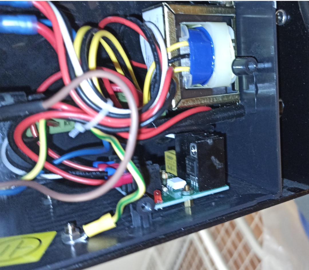

Откройте блок и посмотрите на плату. Можно и фото сделать и выложите сюда. Скорее всего HT46R47 (18 ног)
Может затёртая быть 20 ног
Vertus
Сообщения: 10
Зарегистрирован: 12 фев 2017, 08:15
Откуда: ХМАО
Непрочитанное сообщение Vertus » 26 июн 2022, 21:01
тут на плате с красным светодиодом? Или надо лезть туда, где табло?

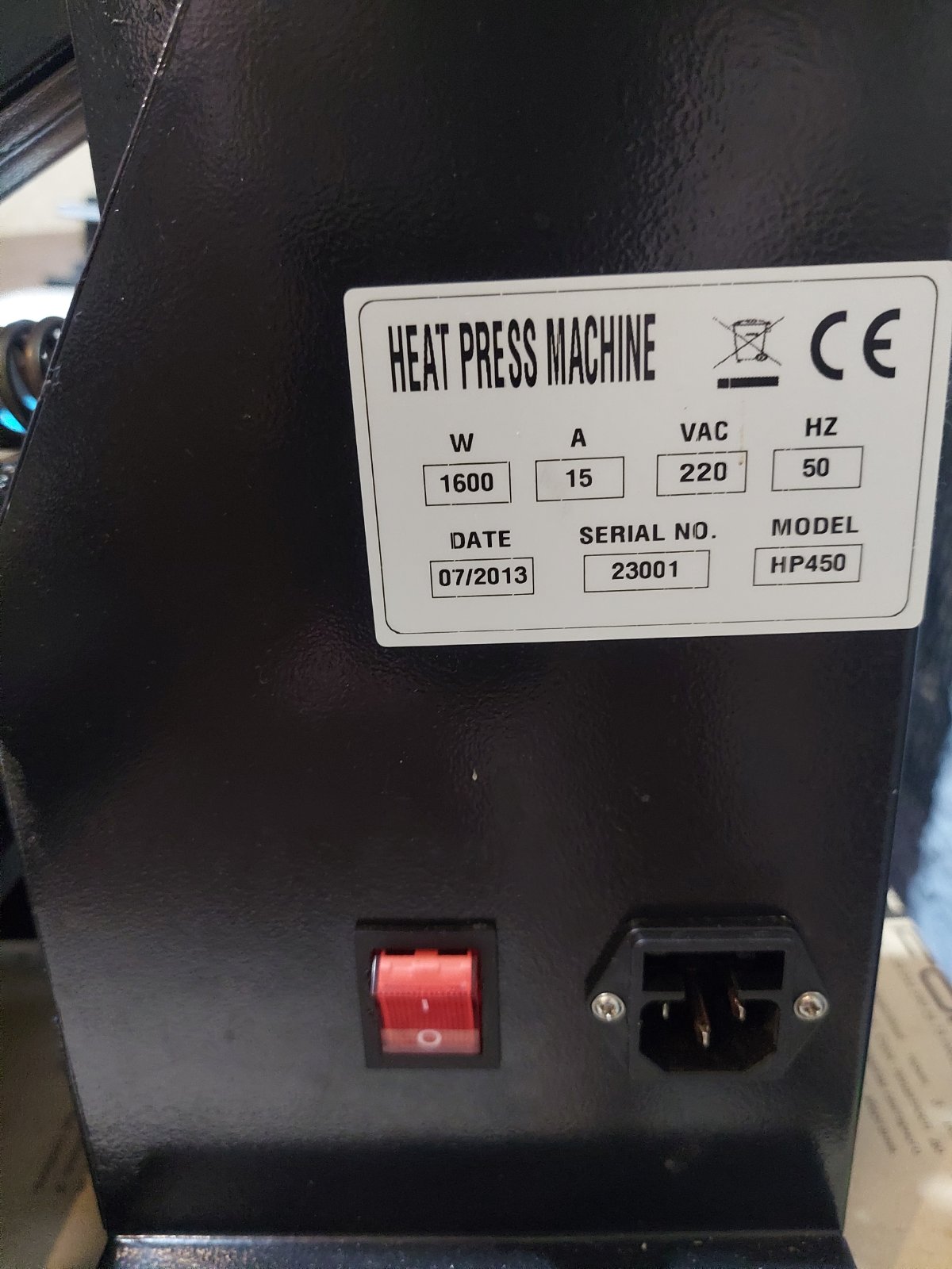

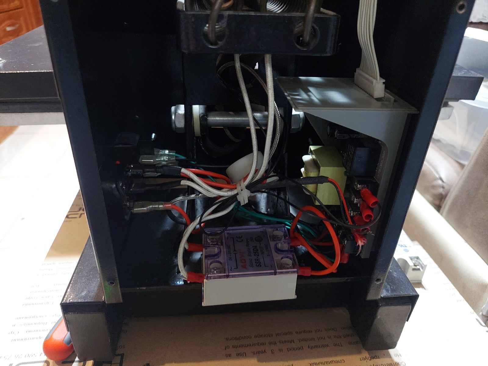

Всем привет, нужен совет.
Планшетный термопрес работает и плита греется нормально, а вот кабель и разъем с предохранителем греется очень сильно, начинает даже плавить.
В чем может быть проблема?
Кабель, разъем и предохранитель уже менял.
Может проблема с трансформатором?
Непрочитанное сообщение Денис Алексеевич » 14 авг 2022, 11:56
Греется проводка - значит не соответствует потребителю. Замена на соответствующую. Электрик для просчета нагрузки в помощь.
Плюс пересмотреть все соединения на потерю сечения и хороший контакт.
Rusl88
Зарегистрирован: 13 авг 2022, 12:02
Откуда: Kiev
Непрочитанное сообщение Rusl88 » 15 авг 2022, 13:35
нагрузка нормальная, все соединения в норме, при включении начинает нагреваться предохранитель
Где искать проблему вообще не знаю
