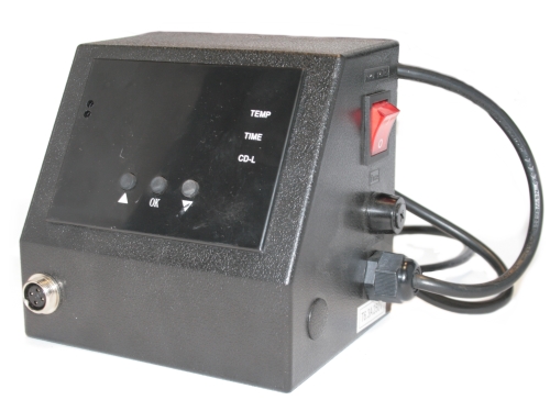

Подскажите, пожалуйста. Накрылась насадка у кружечного пресса. У неё вот такой разъём:
Насадку с таким разъёмом найти нигде не получается. На али все насадки с таким разъёмом:
Вроде ничего страшного. Перепаять разъём не сложно. Но тут поджидает следующая проблема. Все насадки на али для термопрессов с измерением температуры в фаренгейтах.
Сейчас главный вопрос: какую температуру пресс мне будет показывать, если я подключу такую насадку? Или он вообще не будет показывать? Или в ошибку свалится? У кого-то был такой опыт?

Непрочитанное сообщение tanol » 20 окт 2022, 10:43
SacredSinner писал(а): ↑
20 окт 2022, 09:33
Коллеги, всем привет!
Причём тут фарингит? Да хоть в Кельвин или Цельсия. Важна распайка разъёма и наличие датчика. Датчик может быть пермопара или терморезистор

Непрочитанное сообщение SacredSinner » 20 окт 2022, 10:57
tanol писал(а): ↑
20 окт 2022, 10:43
Это само собой разумеется. Распаяю, как надо.
tanol писал(а): ↑
20 окт 2022, 10:43
наличие датчика
Бывают насадки без датчика?
tanol писал(а): ↑
20 окт 2022, 10:43
Я прекрасно понимаю, что с датчика просто считывается его текущее сопротивление и путем несложных математических манипуляций получается уже температура. Думал, вдруг, прессы, заточенные на разные единицы измерения, заточены так же под разные датчики. И что будет, если подменить один другим.
Теорию я знаю. Мне её объяснять не надо. Я спросил у кого был такой опыт?

Непрочитанное сообщение tanol » 20 окт 2022, 11:34
20 окт 2022, 09:33
Датчик должен быть таким как у вас
20 окт 2022, 10:57
Вы просите объяснить?
Вам понятно теперь?

Непрочитанное сообщение SacredSinner » 20 окт 2022, 11:45
tanol писал(а): ↑
20 окт 2022, 11:34
Вам понятно теперь?
Нет, непонятно. Я не знаю такой же там датчик, как в родной насадке или нет. Сомневаюсь, что китаец будет мне измерять его сопротивление.

Непрочитанное сообщение tanol » 20 окт 2022, 13:55
20 окт 2022, 11:45
tanol писал(а): ↑
20 окт 2022, 11:34
Вам понятно теперь?
Так узнайте на какую головку(блок управления) эта плита.
Или дайте в конце концов ссылку на эту плиту

Непрочитанное сообщение SacredSinner » 21 окт 2022, 07:28
tanol писал(а): ↑
20 окт 2022, 13:55
Так узнайте
Как?
tanol писал(а): ↑
20 окт 2022, 13:55
Например, вот: https://aliexpress.ru/item/1005002321353407.html
Мой блок похож на такой: https://www.rdmkit.ru/suv/zapchasti-dly ... combo.html
