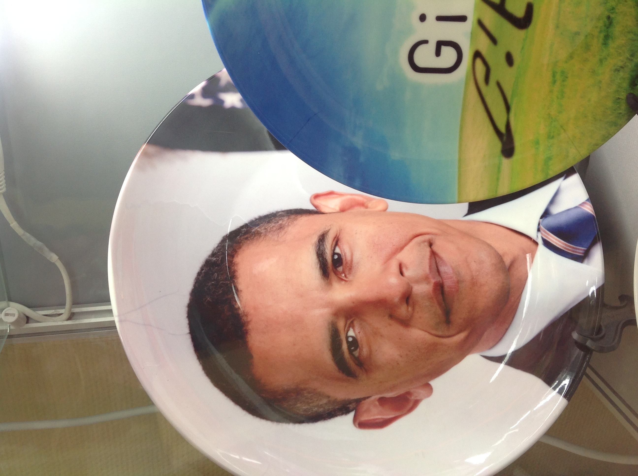

Непрочитанное сообщение Vkadre » 19 фев 2013, 17:47
Вот критично, у Обамы за затылком.
Изготовление вакуумного сублипресса в домашних условиях.
Непрочитанное сообщение Денис Алексеевич » 19 фев 2013, 18:02
Vkadre писал(а):Вот критично, у Обамы за затылком.
Не согласен. Это мы уже наловчившись смотреть "куда надо" цепляемся взглядом! А простому обывателю (не говоря уж о неизбалованном замкадьем) это просто шик и красота! И, конечно, эти моменты надо стараться делать в менее заметных местах и уж, безусловно, сказать заказчику, если видим, что он недоверчив и придирист.
З.Ы.: кстати, а тарелки-то вроде ведь не простые, которые под наши пресса, использованы?
Непрочитанное сообщение dunduk60 » 19 фев 2013, 18:03
Ну и я о том же я не сторонник такого пресса,никогда не знаешь в каком месте может появиться полоса,на счет печатать на ткань чето не понял,если потом с этой ткани чтоли переводить так краска в ткань впитается ,если она в матовую впитывается и разница с субли заметна то что будет если с ткани.
Непрочитанное сообщение Vkadre » 19 фев 2013, 18:05
Да ну, я бы такое не купил и продавать бы не стал, такое ощущение, что тарелка треснула.
Непрочитанное сообщение Alex Trinity » 19 фев 2013, 22:02
dunduk60 писал(а):на счет печатать на ткань чето не понял,если потом с этой ткани чтоли переводить так краска в ткань впитается ,если она в матовую впитывается и разница с субли заметна то что будет если с ткани.
Печатать по хлопку. Он сублимационные чернила - все отдаст. :D
Непрочитанное сообщение Денис Алексеевич » 19 фев 2013, 22:52
AlexTrinity писал(а):Печатать по хлопку. Он сублимационные чернила - все отдаст. :D
А мне кажется, по материалу, который с пропиткой, ну который еще и клеится сам с одной стороны :) Только белый, а то свою краску еще добавит.
Как-нить надо запихать такое чудо в принтер :D Главное, чтоб нитки с краев на всякие ролики не намотались случайно :(
Непрочитанное сообщение АЛЯ » 20 фев 2013, 00:21
Попробуйте.Изображение получается не чётким и очень слабым. Все чернила остаются на ткани.
Непрочитанное сообщение dunduk60 » 21 фев 2013, 18:02
Можно было и пробовать и так было все понятно)))
Георгий
Сообщения: 35
Зарегистрирован: 14 сен 2012, 23:00
Непрочитанное сообщение Георгий » 22 фев 2013, 11:24
По мне, так 3д сублимационная машина просто супер, может на круглых тарелках и видны какие-то косяки, но ведь есть обычные, обеденные, квадратные или прямоугольные тарелки. Они практически плоские, так что на них не должны появляться косяки в виде различных полосок и трещин. А квадратная тарелка еще и респектабельнее будет смотреться, необычно!!!! Есть бумаги, которые переносят изображения на обычные тарелки, примерно лист А4 стоит 20 руб., обычная квадратная белая тарелка в районе 55 руб. все вместе 75 руб.+ краски и это выходит на много дешевле чем сублимация!!!!!!!! Одна сублимационная тарелка чего стоит, а тут экономия, плюс полностью запечатывается вся поверхность тарелки - конкуренты сдохнут от зависти :-) !!!!!
