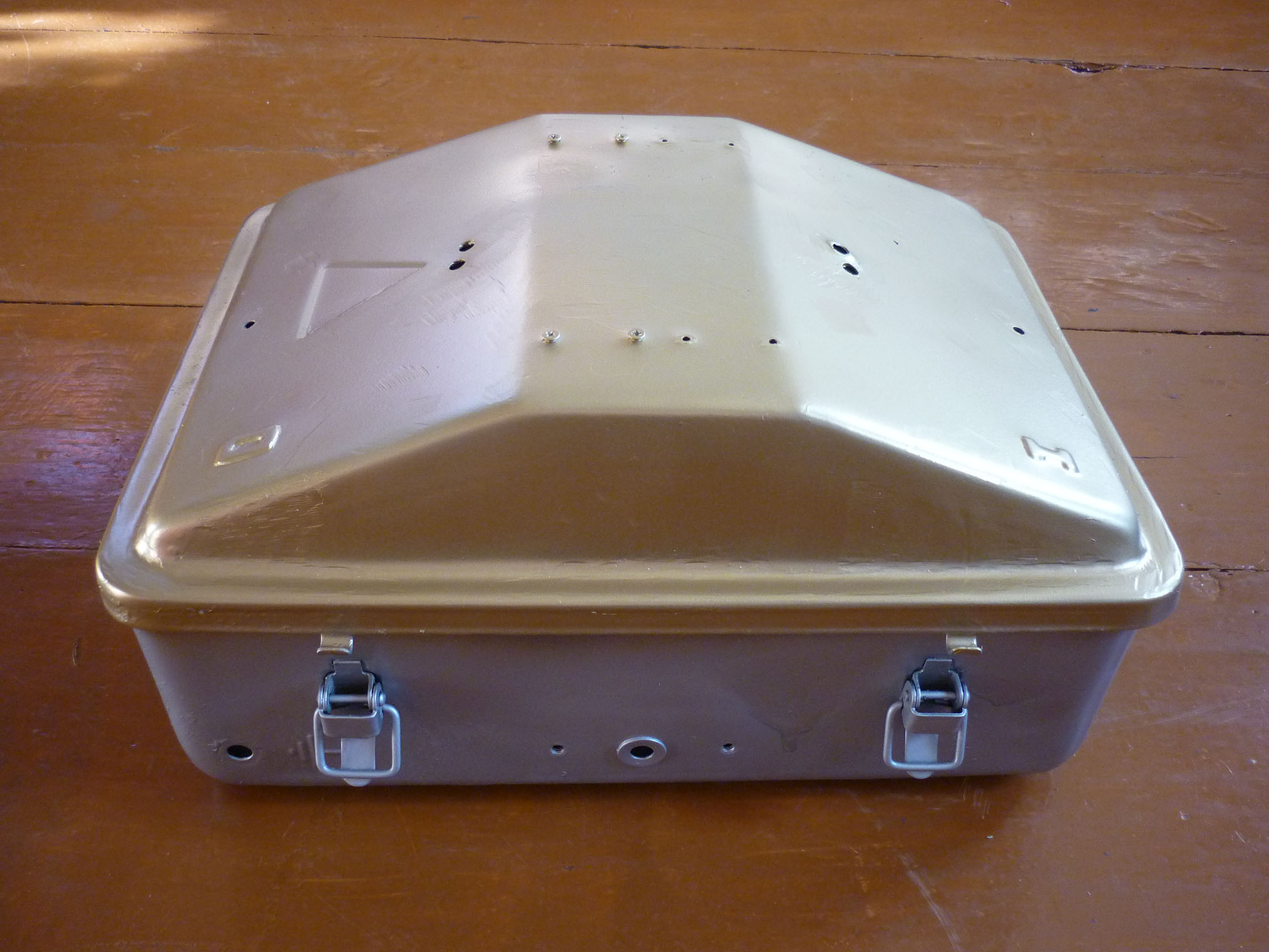

1. Нашел железный ящик, я так понимаю, этот ящик для комутации всяких электропричиндалов. Покрасил его в гламурный золотой и серебряный цвет ( чем было, тем и напрыскал, коряво, с подтеками, но это не важно, главное функционал)
2. Прикрепил на болты одну ПРА (приобретал в Зеноне)

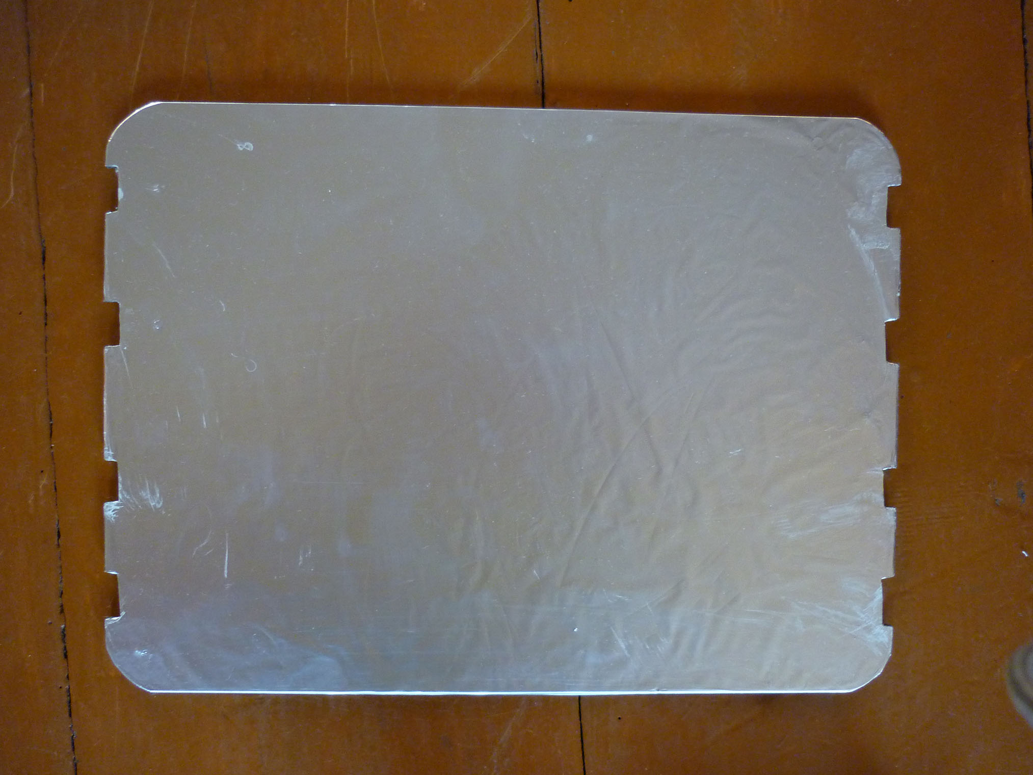

4. Из старой таблички режима работы (материал похож на сэндвич: внутри пластик, снаружи или фольга или тонкое железо ли) вырезал болгаркой основание для крепления ламп и обклеил его фольгой.

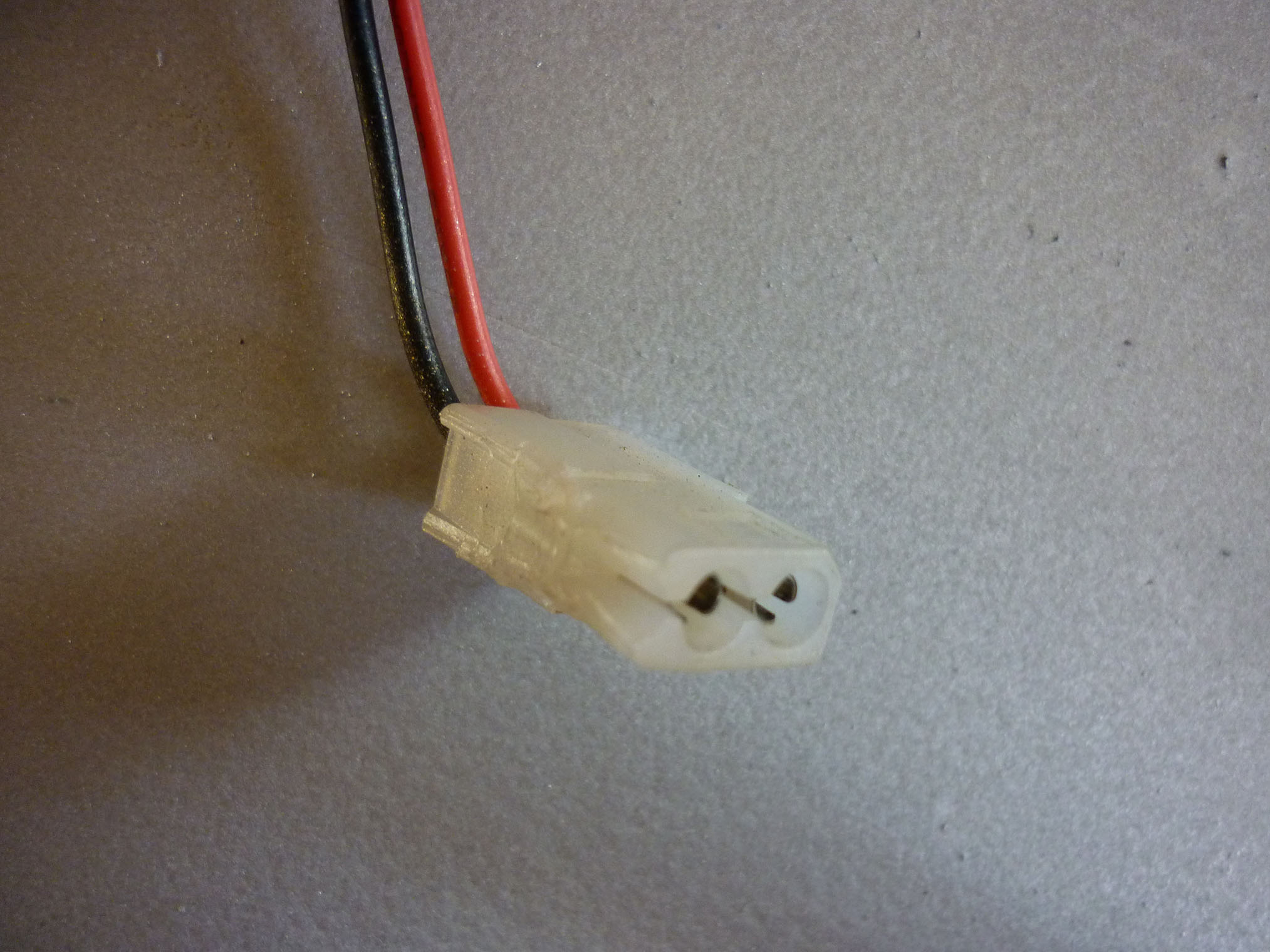

6. Не мог найти коннекторов к лампам, поэтому тоже сделал их сам из шлефов питания из того же блока питания компа (просто пассатижами раскусил на две части).
