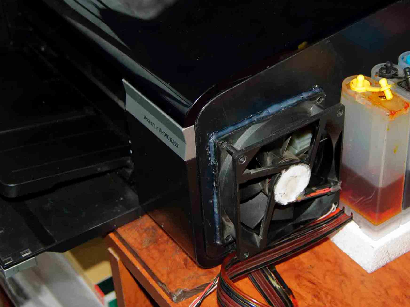

Добрый вечер, буду рада, если у вас уже такое приспособление есть, если нету, хочу поделиться идеей, так как здесь затрагивалась тема о мажущих роликах, о куллерах для вытяжки краски. Мой парень присобачил геркон, что бы куллер срабатывал только, когда печатает принтер.
Вот он отписывался на форуме ресетерс: (мазал ролик захвата бумаги). Поставил я куллер сбоку принтера, помогло, но решил поставить автоматику включения, пробежал я по знакомым электрикам и нашел пригоршню этих самых герконов, и именно двух-позиционных (простой геркон включает ток когда поднести магнит, а двухпозиционный имеет 3 контакта, когда магнита нет замкнута одна пара контактов, подводишь магнит, первая пара отключается а включается вторая пара контактов). Ну блок питания думаю для каждого не проблема.

Кстати, по геркону... Так, понимаю, что он на корпусе принтера, а магнит на каретку приклеен? И когда каретка съезжает с парковки, соответственно, включается кулер?

100%!Денис Алексеевич писал(а):Кстати, по геркону... Так, понимаю, что он на корпусе принтера, а магнит на каретку приклеен? И когда каретка съезжает с парковки, соответственно, включается кулер?

Тогда это интересное дополнение к кулерам, что бы не гонять их лишний раз и не лезть нажимать кнопку вкл/выкл

и шума меньше, у нас на 3-х принтерах стоят, если постоянно жужжать...то голова треснетДенис Алексеевич писал(а):Тогда это интересное дополнение к кулерам, что бы не гонять их лишний раз и не лезть нажимать кнопку вкл/выкл

Минус этого способа именно в том что он взвесь гоняет только при печати. Но взвесь там присутствует и некоторое время после печати. Вот ее то кулер и оставит тогда.
грубо говоря это выгляди так:
Время печати: ---------------
появление взвеси: --------------- тоесть кулер уже выключился и часть взвеси осталась внутри.
Кулер не так уж и много энергии потребляет чтобы городить огород с герконом. У меня кулеры молотят пока включен комп, ибо питается от компа.
А когда ставил обычные бытовые вентеляторы от сети - молотили круглые сутки. Заодно пыли не давали застаиваться в принтере

AlexTrinity
это приспособление стоит 2 года, если бы оно было не эффективно, мазались бы ролики уже через месяц после его приспособления, жалоб у нас нету, следовательно он эффективен на все 100%. Сейчас в нутри принтеров (их 3) чисто и сухо

Эфективен кулер, а не геркон. Я уже 7 лет ставлю кулера на свои принтеры. Правда без герконов и что удивительно тоже ролики не мажутсяgonetskaya писал(а):следовательно он эффективен на все 100%

но исходя из ваших слов - как раз у нас они должны мазаться - так как геркон по вашему не эффективен и куллер не постоянно работает... Думаю люди сами решат, нужно им это илинет. Они выше увидят, я писалаAlexTrinity писал(а):Эфективен кулер, а не геркон. Я уже 7 лет ставлю кулера на свои принтеры. Правда без герконов и что удивительно тоже ролики не мажутся
- этого достаточноgonetskaya писал(а):это приспособление стоит 2 года, если бы оно было не эффективно, мазались бы ролики уже через месяц после его приспособления, жалоб у нас нету, следовательно он эффективен на все 100%. Сейчас в нутри принтеров (их 3) чисто и сухо
