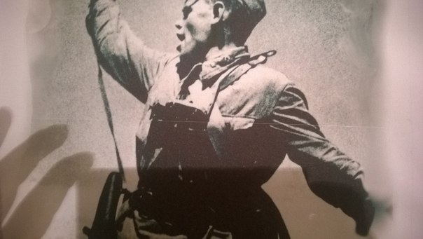

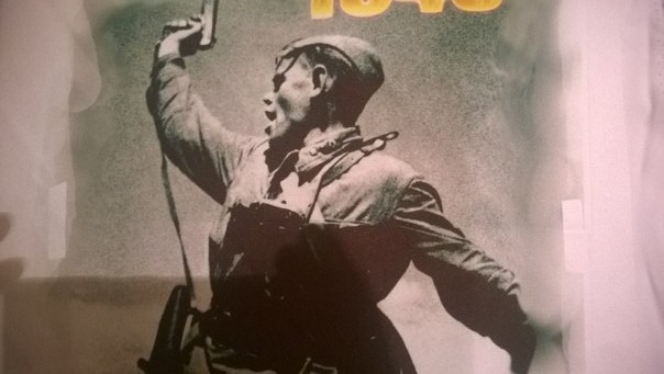

Непрочитанное сообщение Руслан » 17 апр 2015, 00:18
сегодняшняя на футболке и вчерашняя на габардине. на габардине скорее вдавление от бумаги чем незапечатанная линия. Аля прав, надо делать маааленький нахлест. тренируемся дальше.
футболка, и так все видно
габардин, в реале линия на уровне следов от скотча

Непрочитанное сообщение АЛЯ » 17 апр 2015, 01:37
Руслан писал(а):АЛЯ прав, надо делать маааленький нахлест.

Руслан
Сообщения: 3130
Выкладываем всё, что не жалко
Непрочитанное сообщение Руслан » 17 апр 2015, 07:16
Это опять же скорее след от нахлеста. Кто знает где искать - найдет.
