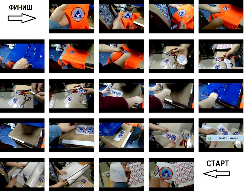

немного оживим форум такой темой как; ТЕРМОКЛЕЕВАЯ ПЛЕНКА ДЛЯ НАШИВОК, ШЕВРОНОВ, ИТД
Суть в том что бы делать сублимационной печатью на ткань (в данном случае габардин)
любого изображения фотографического качества, и приваривать изготовленный ШЕВРОН, ЛЕЙБЛ, итд.
На изделие из любой ткани; хлопок, или искусственная ткань.
Это может быть; Спортивная форма, футболки, рабочие костюмы, итд.
Интересный момент что клиенту можно отдать готовое изделие (шеврон, лейбл)
а клиент сам приварит в то место куда ему нужно с помощью обычного утюга.
Отпадает необходимость пришивать нитками.
Буду рад услышать ваше мнение!

Т.е. сначала печать идет на ткань, потом эта ткань крепится на пленку, и уже пленка (с тканью?) припекается на любое изделия? или я что то не так понял?

Да, все правильно.

А края ткани не лохматятся со временем? Ведь габардин довольно сильно лохматится.

н
Vladilen писал(а):А края ткани не лохматятся со временем? Ведь габардин довольно сильно лохматится.
такой нет проблемы если использовать обычный паяльник, по краю проводите и все готово. Все легко.
