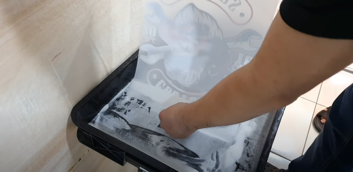

Приветствую друзья!
Немного информации по новым технологиям в 2020 году.
Появился новый способ печати PET transfer
Для кого это может быть интересно, тем кто занимается принтами на футболки, бейсболки, спецодежду итд.
Принцип печати такой, с помощью струйного принтера с пигментными чернилами (cmyk+W) печатается изображение (полноцвет) на пленку (PET)
далее пленка с принтом обрабатывается специальным порошком и с помощью печки осуществляется сушка, таким образом порошок закрепляется на принте
как клей, собственно это и есть клей но в твердом состоянии, после обработки высокой температуры, можно осуществлять перенос изображения с помощью обычного плоского термопресса.
В данное время продвигается потоковый метод печати (рулонный принтер, машина нанесения порошка, и сушки), что есть хорошо где есть большой объем.
Но в это же время также можно применять в настольных версий принтеров Epson А4\А3 формата, где можно печатать на PET пленку А3 формата.
что соответственно интересно для штучных работ.
Данный способ это альтернатива термотрансферой печати бумагой для темных и светлых тканей, и DGT способа прямой печати на ткани.
Какие преимущества; Подходит для хлопока, полиэстера любого цвета, то есть светлая ткань или темная, хорошая сопротивляемость к воздействиям к стирке изделий, чернила менее проблемные чем в DGT печати.

Добрый день! А как наносится порошок? Не в ручную же?

Здравствуйте!Денис Алексеевич писал(а): ↑27 сен 2020, 15:45Добрый день! А как наносится порошок? Не в ручную же?
В ручную легко наносится, в Ютубе есть видео.

Похоже на фототекс, который раньше здесь пиарился. Но что-то сдулась тема.

Мы никак не продвигаем эту технологию печати, это больше как познавательно что то из нового.
так как интересно в плане рабочая ли эта тема или нет.
Китайцы очень активно сейчас демонстрируют этот формат печати в "живую" на выставках.
Как вариант мы заказали все необходимое (чернила, порошок, пленку, софт) для теста на струйном принтере А3 формата.
Посмотрим что выйдет из этого.

Я не об этом. Технология интересна как вариант печати на хлопке. У нескольких людей здесь даже получилось достигнуть хорошей стойкости принтов.
