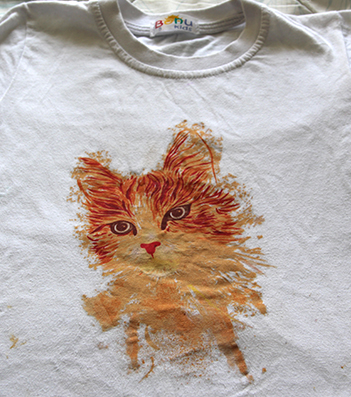

Непрочитанное сообщение techprint » 30 сен 2020, 15:27
Лет 5 назад по этой технологии своей жене на футболку изображение переносил ) Года два носила, потом футболку как тряпку использовали. Изображение держалось до последнего ) На одном форуме по шелкографии все изображения показывал, как делал и какие компоненты использовал рассказывал.

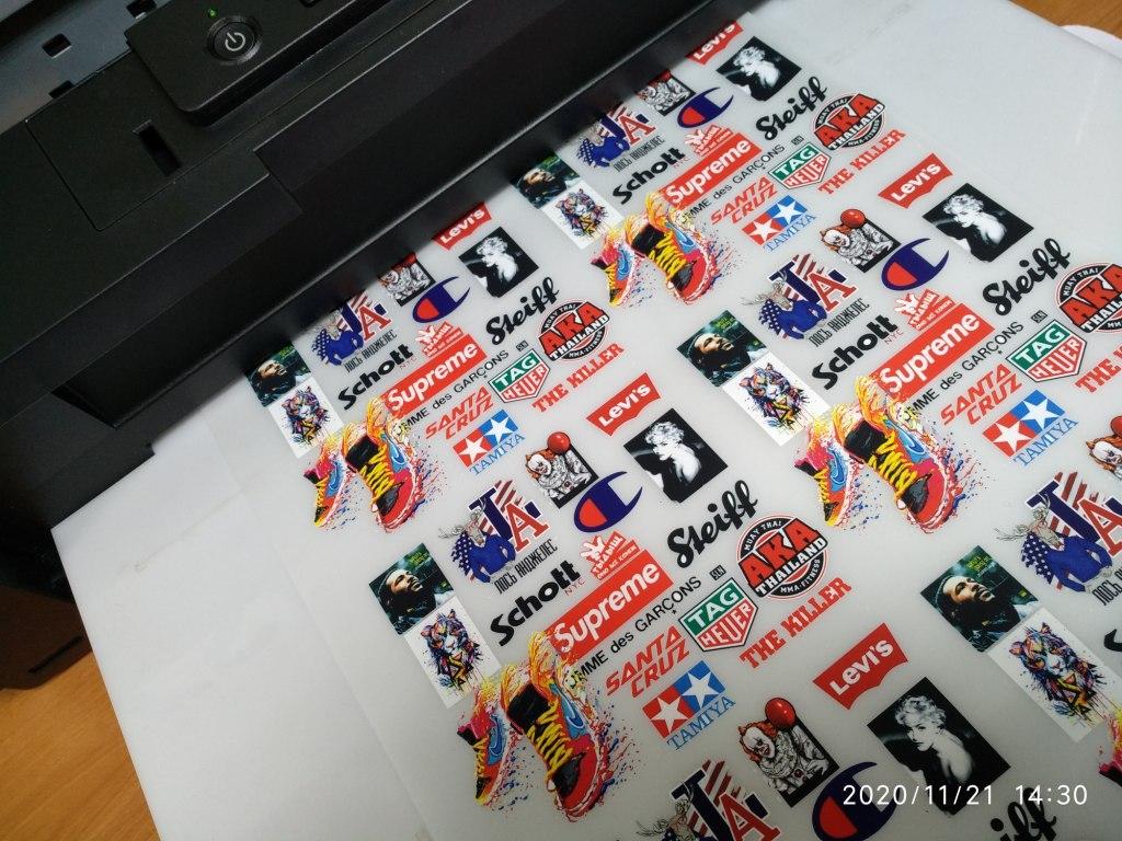

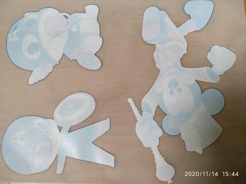

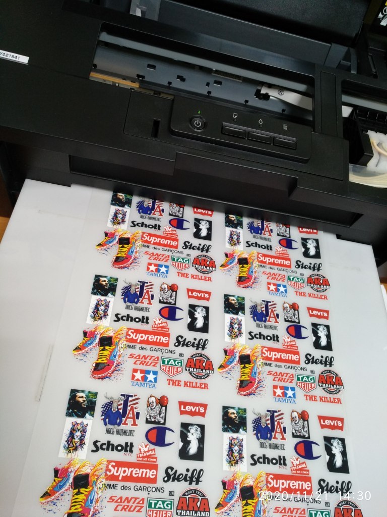

Непрочитанное сообщение Avtor » 14 ноя 2020, 13:32
Приветствую Друзья!
Выше по теме писал о новом способе печати с помощью ПЕТ пленки.
Вчера сделали первый принт по этой технологии!
Очень понравился результат. :good:
Есть вопросы по текучести чернил, так как белый цвет все же густоват,
и это будет ключевым моментом в дальнейшем.
Возможно принтер нужно будет модифицировать, то есть устанавливать баки для белого цвета
с подмоткой (перемешиванием) чернил. Это только время покажет.
С нанесением порошка проблем нет, ничего сложного.
Сушка принта осуществлялась с помощью обычного плоского термопресса так же как и перенос на ткань хлопок.
В нашем случае был задействован принтер Epson L1800, можно использовать и L805.
Программное обеспечение Acrorip
В течении месяца будем "гонять" принтер для выявления всех нюансов.
Сейчас точно можно сказать что цветопередача очень хорошая, изделие с принтом в нашем случае это хлопковая футболка,
отлично выдерживает стирку при температуре 60C

Непрочитанное сообщение Avtor » 22 ноя 2020, 19:31
Печать на ПЕТ пленке

Непрочитанное сообщение techprint » 23 ноя 2020, 17:17
... кстати, я же еще дочке пару лет назад делал футболку. Вот состояние принта на сегодняшний день. По цвету никаких изменений за все время но'ски.
