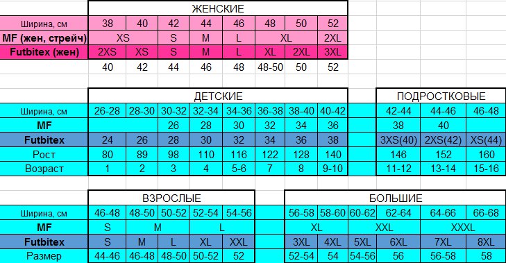

Nec, выложите размерную сетку, которая правильная на Ваш взгляд.
У меня в магазинах футбитекс. Сетка сдвинута на размер. Т.е. то что футбитекс считает 50ым, у меня 48ой.
И ведь же дня не проходит, чтобы специалист по правильным размерам не выдал: "...они же маломерки...".

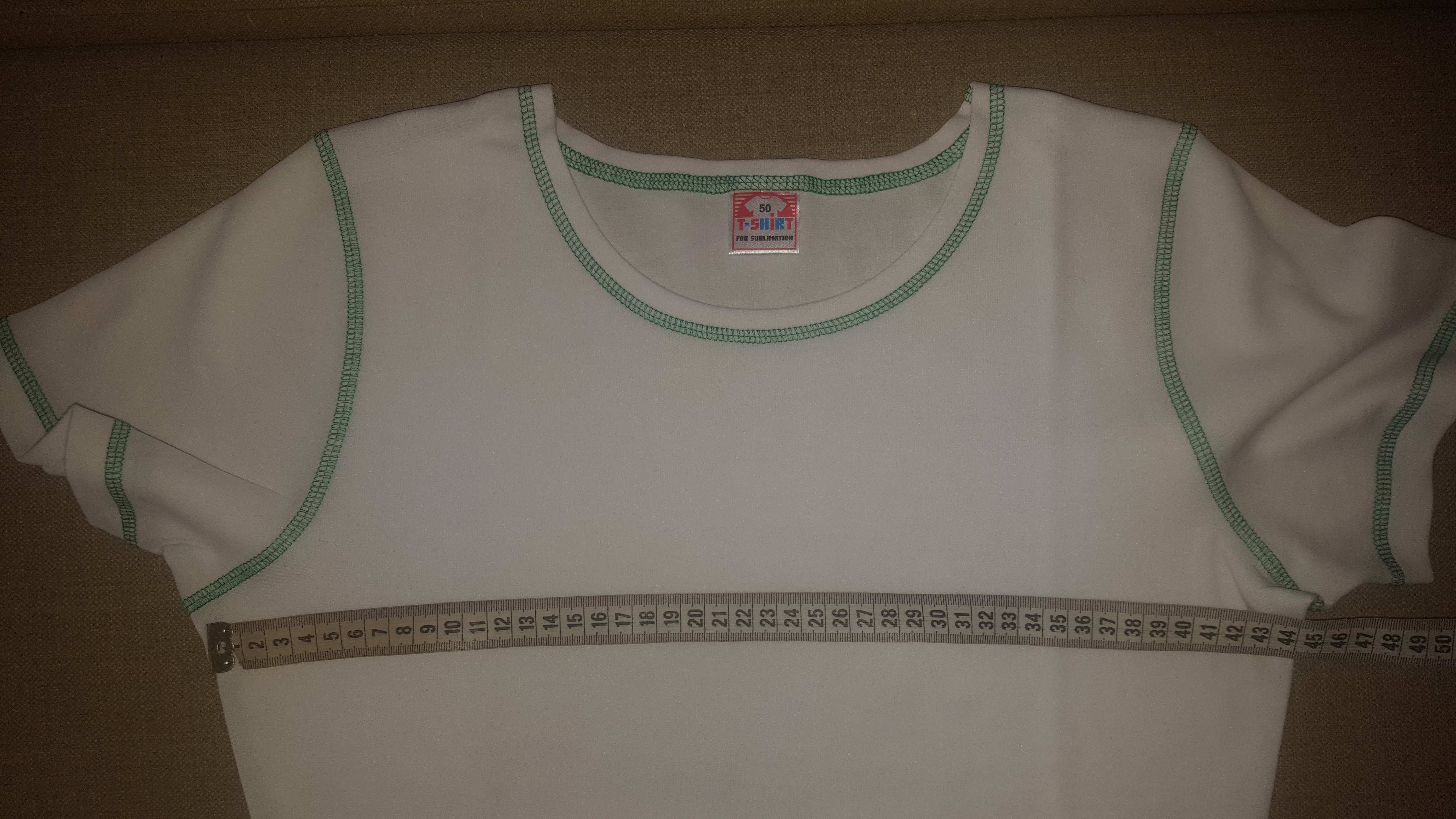

Сейчас перемерил размеры маек и сравнил с размерами на сайте. Девчатам на их 44 идеально подошли 48. Попросил измерить обхват груди как требует того размерная таблица. Вышло 78, что соответствует примерно 42-44. Замерил майку - совпало...но не с их биркой. На бирке 48... Неуд за отшив бирок.... Минус мне в работу и начальную репутацию...

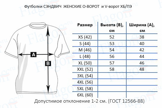

Таблица размеров изделий женской одежды (ГОСТ 17522-72)
Размер 44 46 48 50 52 54 56 58 60 62 64 66 68 70
Обхват груди 88 92 96 100 104 108 112 116 120 124 128 132 136 140
Обхват бедер 100 104 108 112 116 120 124 128 132 136 140 144 148 152
Таблица размеров изделий мужской одежды (ГОСТ 17521-72)
Обхват талии 82 86 90 94 98 102 106 110 114 118 122 126 130 134

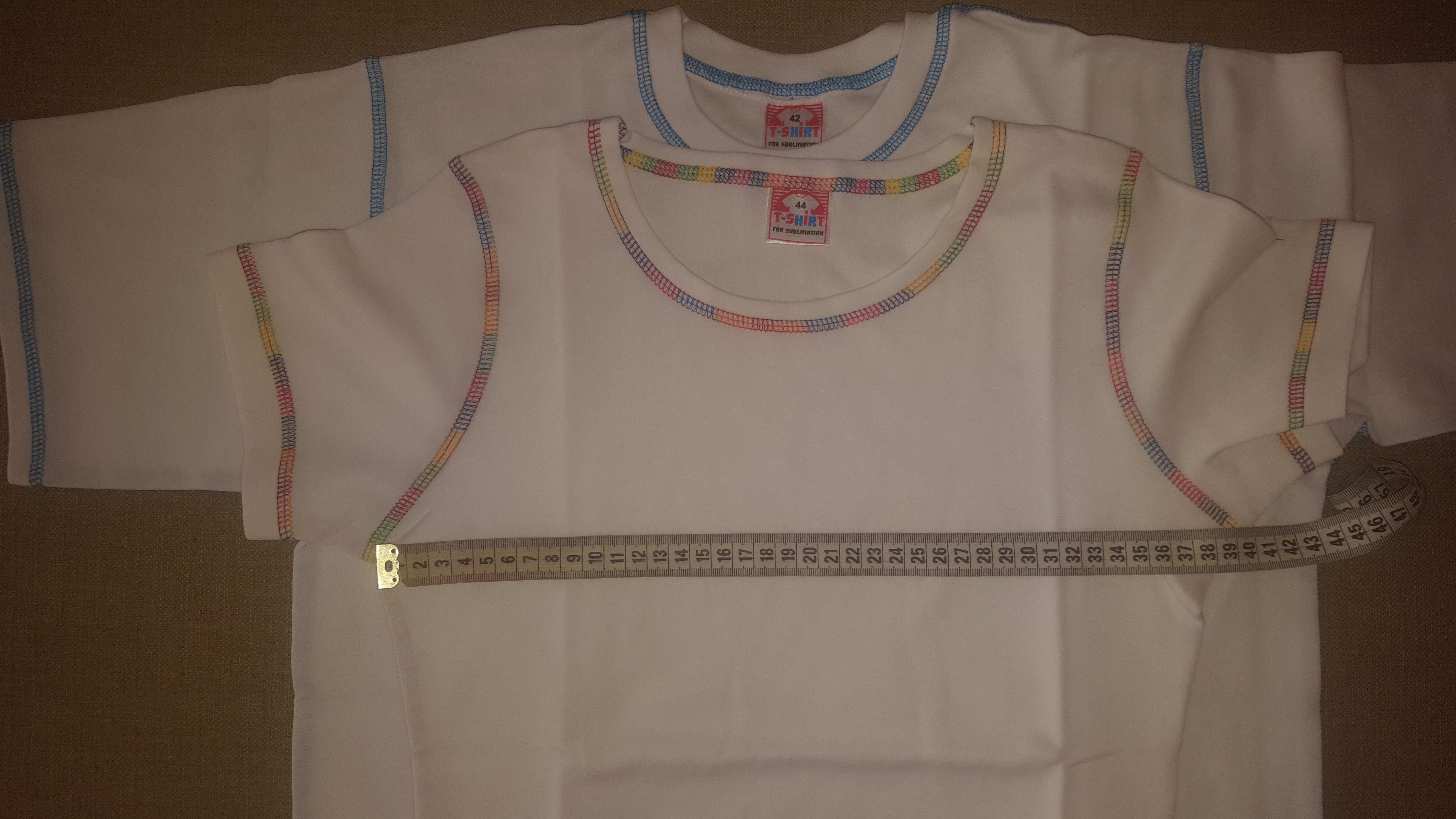

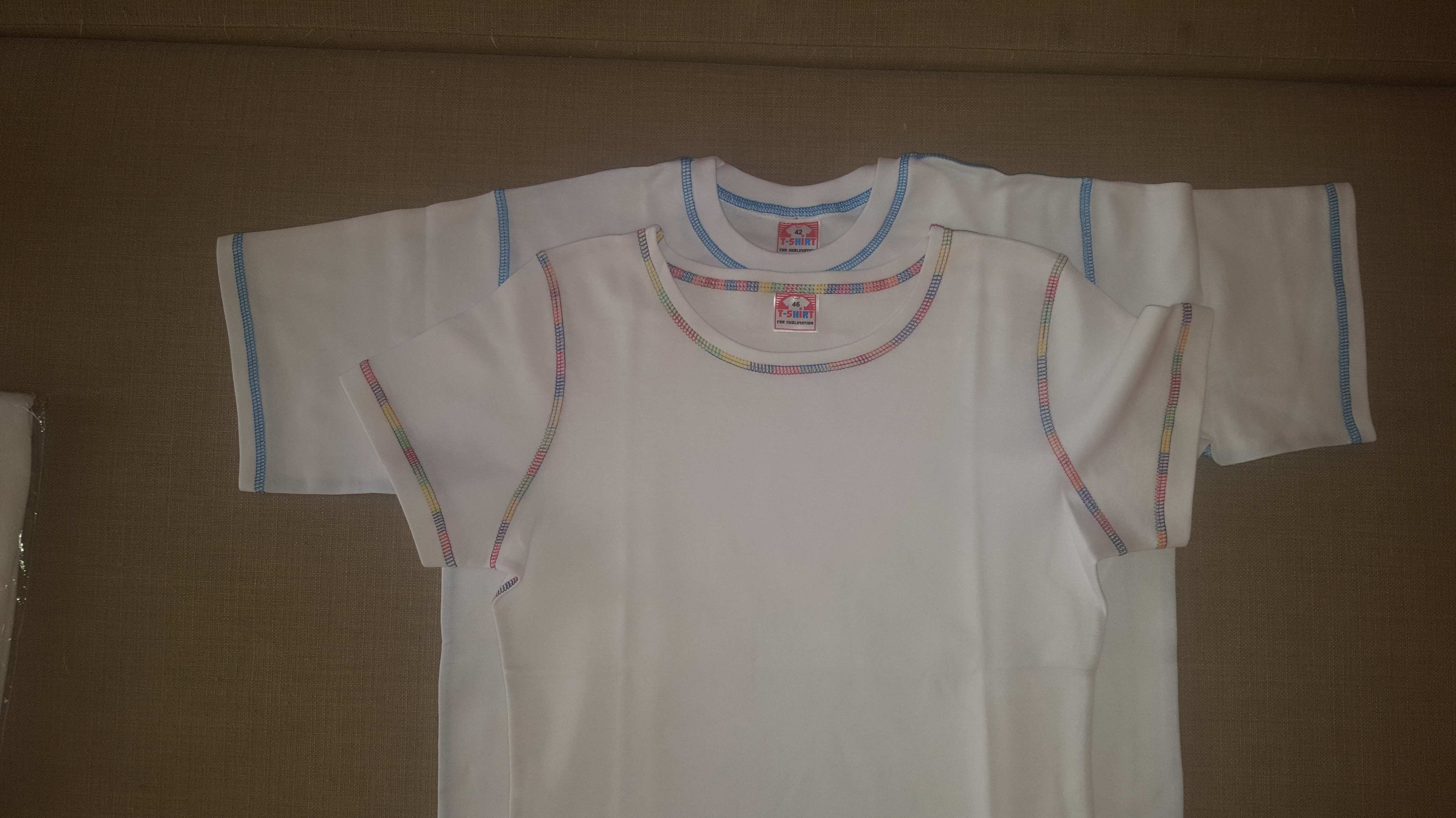

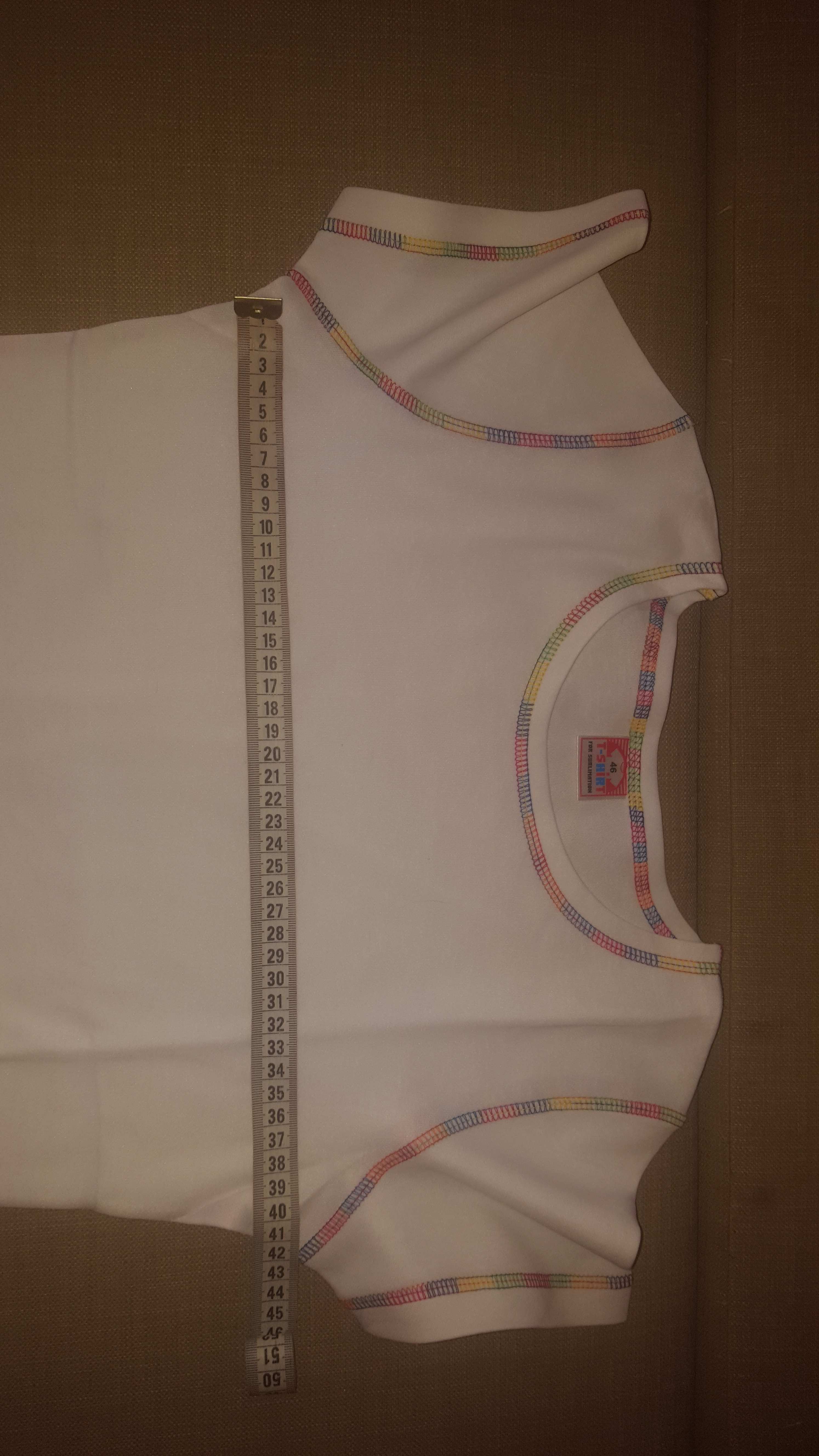

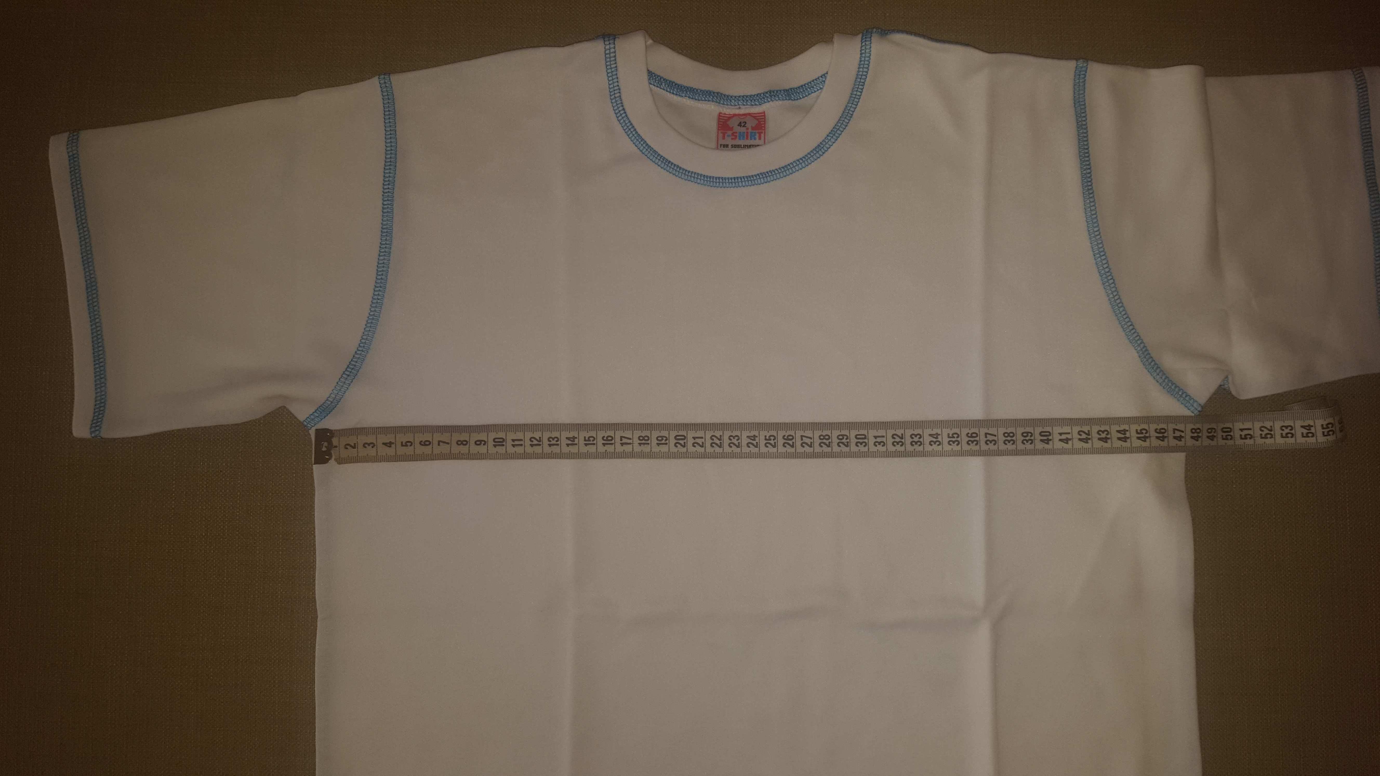

Подскажите мне, это брак или нет? Прошу объяснить мне, как новичку, я не верно сделал заказ или это явный брак? В моем предыдущем сообщении размерная сетка Флагофф

На фото, кстати, Вы сравниваете одновременно женскую и мужскую футболку - как по мне, так это "ежу понятно, что женская 44 может быть меньше мужской 42" Это же даже разные "формы" - прямая и приталенная.

1. На первой фотографии показана женская футболка, по размерной рулетке видно - 44 см, (Вы написали 42см) , хотя рулетка лежит не от края до края подмышек.
2. Вторая фотография - это футболка модели Унисекс, в отличии от приталенной женской она шьётся по другой выкройке, на фигуре сидит более свободно, не облегает.
3. На третьей фотографии Вы сравниваете футболки двух разных моделей. Выкройки соответственно совершенно разные. Одна приталенная, вторая свободного покроя. ("Майка 44 на майке 42. Фактическая ширина 35")
На последующих фотографиях также сравниваются футболки разных моделей.
