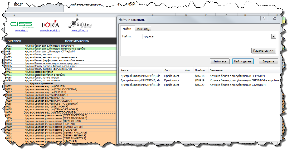

Непрочитанное сообщение VIVA-PRINT » 19 сен 2013, 19:38
Gifttec, сегодня в кои-то веки, решил сделать заказ через ваш чудеснейший прайс защищённый от редактирования, но позволяющий молниеносно набивать заказ менеджеру. Раз, думаю, покупаю на копейки, то хоть работу Александру упрощу.
И, знаете? Не получилось... Поиск (ctrl+F) не работает в нём...
Это так задумано или я что не так делаю?
Поиск находит три, а видим почти 103... :?

VIVA-PRINT писал(а):Gifttec, сегодня в кои-то веки, решил сделать заказ через ваш чудеснейший прайс защищённый от редактирования, но позволяющий молниеносно набивать заказ менеджеру. Раз, думаю, покупаю на копейки, то хоть работу Александру упрощу.
Уважаемый Viva-print! Команда CTRL+F работает! Однако, на новых версиях MS Office рекомендуем в окне поиска нажать клавишу ПАРАМЕТРЫ, далее в области поиска установить "ЗНАЧЕНИЯ" вместо "Формулы" по умолчанию. :hi:

Непрочитанное сообщение VIVA-PRINT » 20 сен 2013, 17:25
Спасибо! Заработало!
