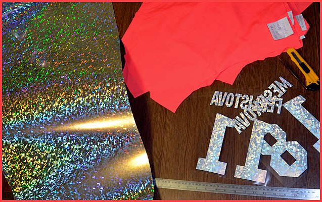

Привет всем.
Подскажите, где взять такую пленку? Ориентировочное название сисер голографичекое серебро кусками...
У тех поставщиков, с кем работаю, ее нет.
Поставщики заготовок в Украине
Непрочитанное сообщение СублиМастер » 26 окт 2016, 12:20
Фил писал(а):Подскажите, где взять такую пленку?
Брал похожую Эконофлекс в Зеноне http://www.termotransfer.ru/production/ ... lex60.html.
