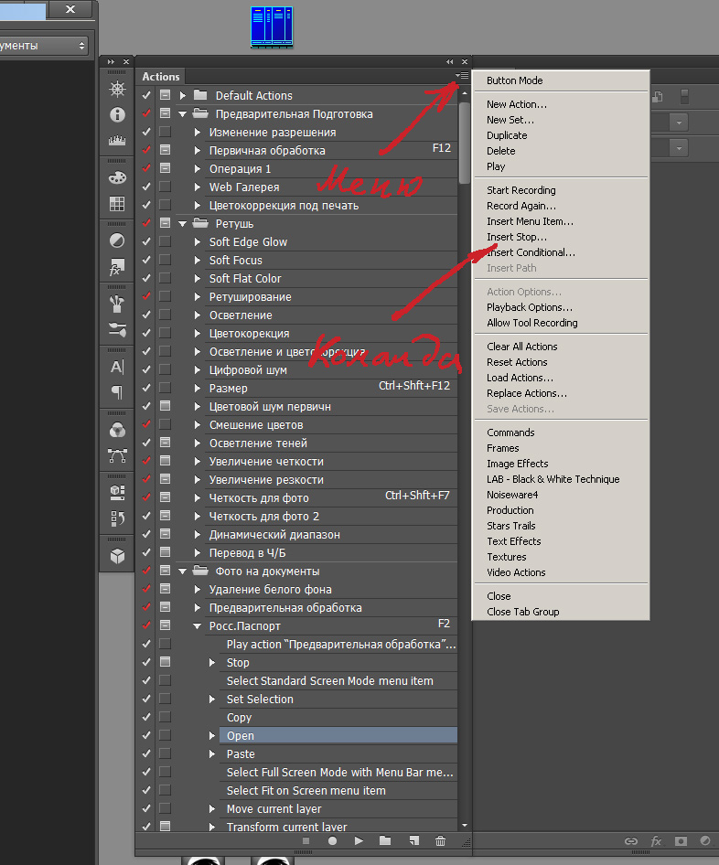

KNK писал(а):но одно дело ручками, как мне надо, а другое - автоматически
А кто мешает сделать остановку на подтверждение???
Прошла операция - и остановилась на подтверждение - если все нормально давишь энтер и пошло дальше, если косяк - подправляешь его и опять пошло все. Тем более адобовцы наконец то в экшенах стали использовать условия! Если так - то такая операция, если иначе - другая. Я просто тащусь как удав по стекловате от открывающихся возможностей экшенов.

KNK писал(а):Оно само пропишется или нужно что-то дописывать, чтобы в этом месте остановилась операция и ждала бы моего подтверждения
В поле где пишутся команды экшена.
1 столбец - галочка что эта команда выполняется.
2 столбец - квадратик - если он затемнен - команда выполняется с настройками которые заданы при записи. Если он выбран - то команда останавливается для настройки параметров.
Можно еще задать команду стоп с подтверждением :)

Alex Trinity писал(а):Можно еще задать команду стоп с подтверждением
а как?
Фотошоп
Непрочитанное сообщение Alex Trinity » 21 фев 2014, 18:37
KNK писал(а):а как?
Командуешь - Стой! Раз, два! И она останавливвается :)
А если серьезно, то ставишь курсор на команду после которой нужно вставить команду стоп и нажимаешь на меню в окне экшенов. Там есть команда вставить стоп.
