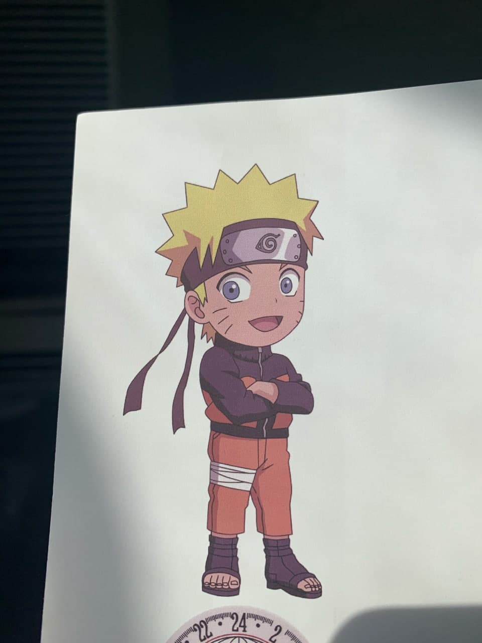

Ребята! всем доброе время суток! Столкнулся недавно с проблемой странно что я на нее не обращал внимание раньше, при переносе отпечатка на бумагу я заметил, что серый цвет не серый, а с оттенком сиреневого или фиолетового, прочитал на форуме что есть специальные профили для цветопередачи, использую профиль в фотошопе sRGB IEC61966-2.1 цветом управляет принтер. цветопередача в настройках ICM стоит, это самая подходящая которая более менее похожа на оригинал отпечатка при переносе на бумагу. Но все настройки в принтере по цветопередаче все равно придают этот фиолетовый оттенок серому. К чему я собственно? Кто может подсказать или помочь решить эту проблему по настройке профиля для сублимации с корректной цветопередачей? Желательно с пошаговой инструкцией. Использую Ink Tec (Sublinova) принтер l1300.

Заказываете спектрофотометр -> Строите профиль -> Радуетесь жизни :yahoo:
Если нет средств, то здесь много написано об управлении цветом.
Можно случайно профиль подобрать под свой принтер, можно кривыми в фотошоп корректировать каждую картинку. Сканером не рекомендовал бы строить профиль, так как не сопоставимы трудозатраты с результатом. Оптимально заказать профиль у мастера.
