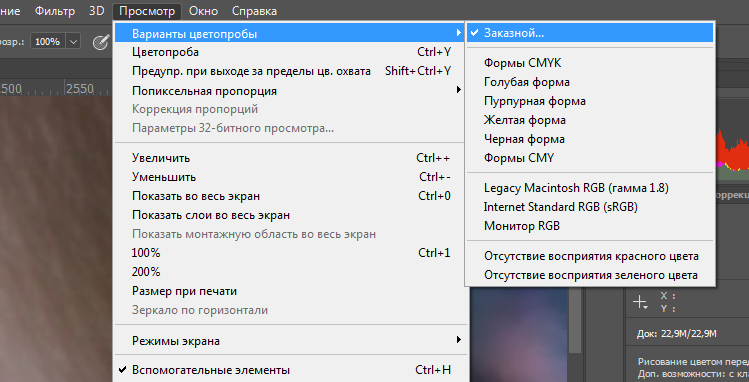

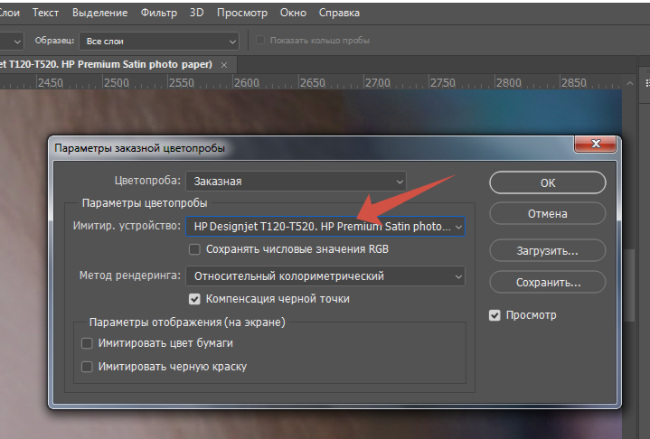

Вы можете сами проверить этот профиль через цветопробу Фотошопа.
Загрузите в Фотошоп нужную картинку, перейдите Просмотр - Варианты цветопробы - Заказной.
Потом в строке Имитир. устройство выберете свой профиль - ОК и посмотрите на изображение. Можете подставить для сравнения родные профили от Epson и посмотреть на серый там и там. Если профиль кривой, то вы сразу это поймете по серой шкале, провалам в тенях и проч.
