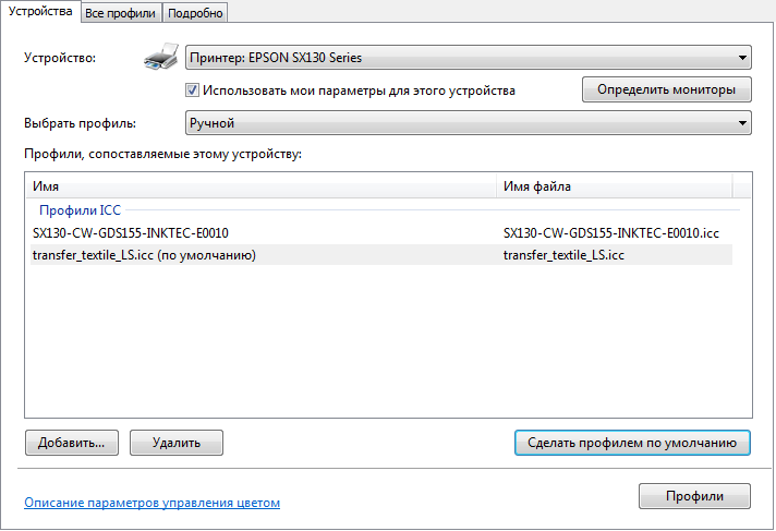

Я всё-таки подозреваю, что дело в настройках корела... Ведь при печати полноцветного изображения градации серого правильно передаются...
Может здесь не так должно быть?

Пришла только что мысль, что может проблема здесь:
Принтер-то RGB. И профиль RGB.

VIVA-PRINT писал(а):Принтер-то RGB
Принтеры как раз CMYK, а RGB мониторы
