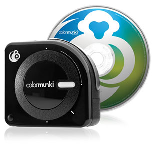

Нет, Смайл для мониторов. У меня такой.Видеоглаз писал(а): А это не такая штука?
Три в одном. Профилирует принтеры, мониторы и проекторы. Не профилирует старые ЛПТ мониторы, но справляется с любыми принтерами SMYK и RGB. Хоть струйными, хоть лазерными.
