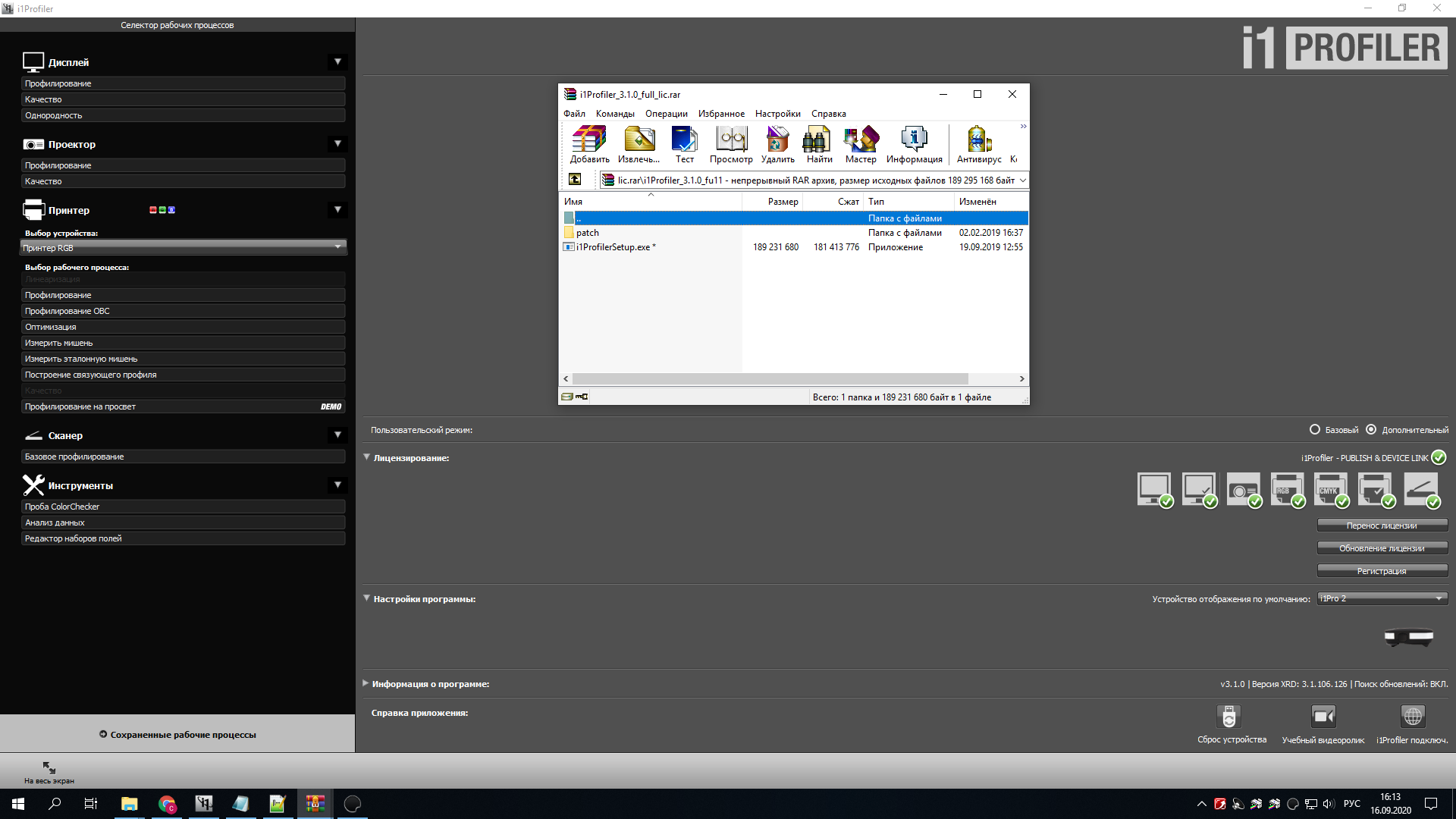

СублиМастер, нашел более новую версию i1Profiler 3.1.0 с патчем на все лицензии. Последняя версия программы которая поддерживает приборы i1Pro первого поколения.
Может кому пригодится. Так же есть версии 1.7.1, 1.8.0 - 1.8.3, 3.1.0 и 3.2.0 все версии с патчем лицензий. Если нужно кому какая версия, пишите, скину. Начиная с версии 3.2.0 приборы первого поколения не поддерживаются.
Ссылка (Яндекс.Диск) https://yadi.sk/d/wXvUiyZYSGHxJw
Пароль к архиву: eclipse
Установка:
Тут все просто, никаких отключений интернета или других действия не нужно.
Устанавливаете программу.
Копируете из папки "Patch" файл патча с однодоменным названием в папку с установленной программой и применяете его. Готово!
Если патч не сработал, делаем следующее:
На win10 отключить в автозагрузке i1ProfilerTray, загрузиться в safe mode и запустить патч. Готово!
У меня Win 10 x64, мне с i1Profiler 3.1.0 последнее действие не понадобилось.
Вот тут внимание!
В версии 3.1.0 в разделе "Устройство отображения по умолчанию", в списке нет прибора i1Pro первого поколения. Для работы с приборами первого поколения нужно выбирать i1Pro 2 (информация с оф. сайта Xrite)
