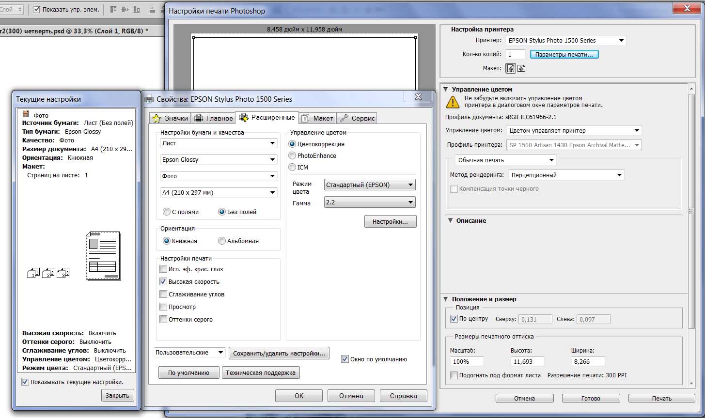

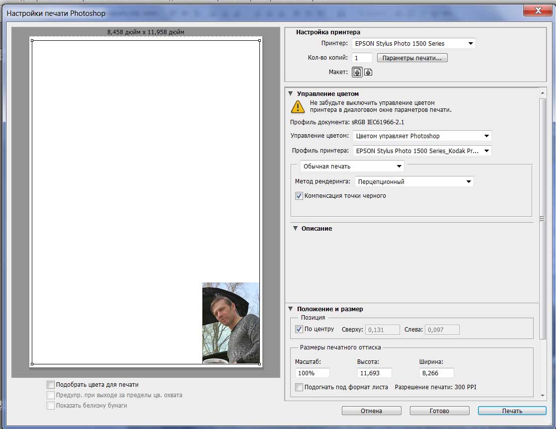

Валерий писал Denisу27: "...С настройкой по умолчанию не все так просто. Попробуйте печатать через Фотошоп. При выводе на печать укажите "Цветом управляет Фотошоп", укажите свой профиль и поставьте настройки принтера, с какими Вы печатали мишень..."
Печатаю именно так. Попробовал изготовить профиль на другую бумагу, так-же темно и мрачно, только вместо болотного теперь в паразитах преобладание красного.

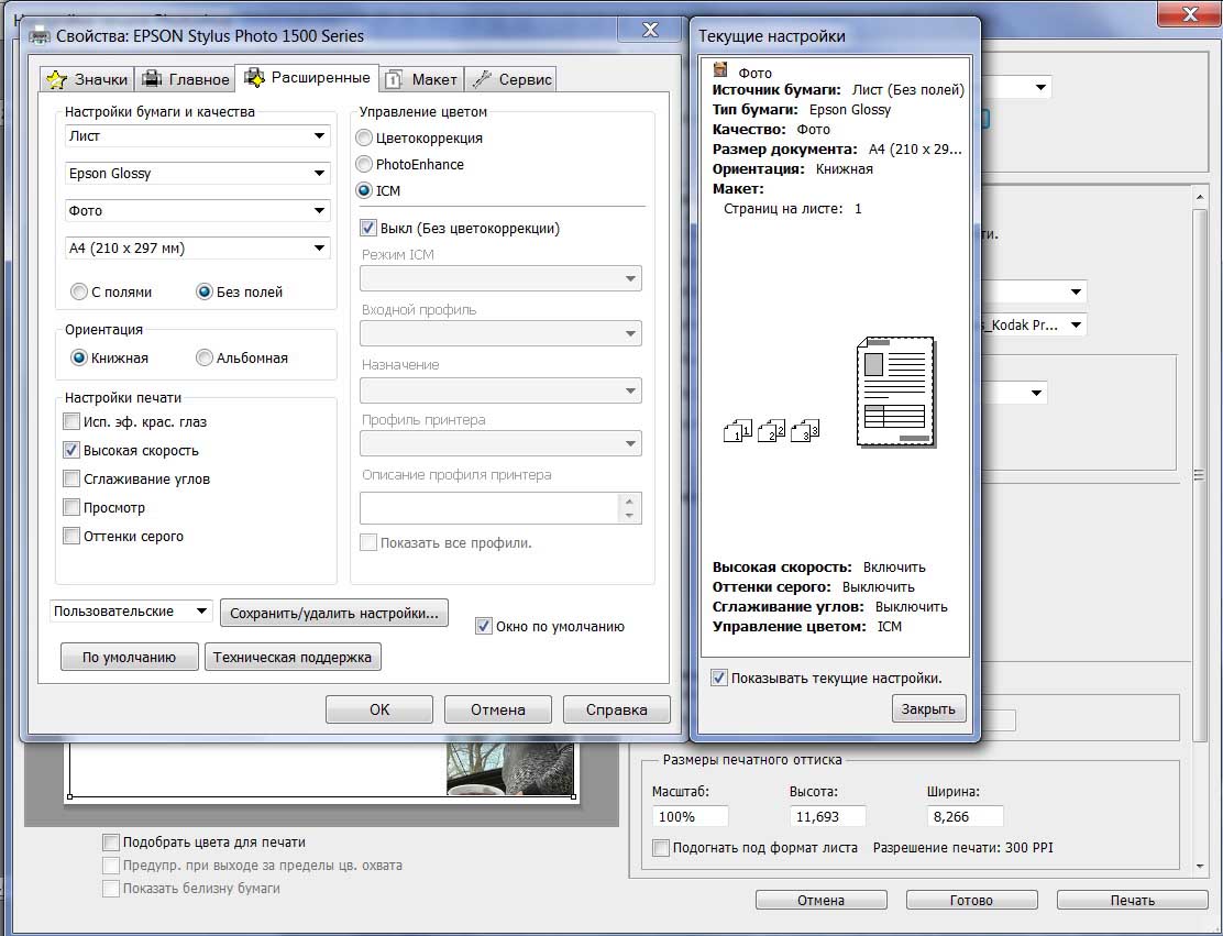

Кажись, дошло! На стадии печати тестовых листов, которые кажется называются патчами, стояли другие установки, как мне казалось ранее единственно возможные. Сейчас стал разбираться в причине неудачи, обнаружил, что можно поставить галку на ICM. А было вот так:

Чтобы получить хороший профиль нужно выполнить ряд простых правил:
- Правильно распечатать мишени
- Правильно их считать
- Правильно применить полученный профиль
Практика показывает, что косяки вылезают при ошибке в одном из пунктов.
EVGENT, хорошо, что Вы сами поняли свою ошибку. Мишени нужно печатать отключив малейшее управление цветом. Ставьте галочку "ICM" и обязательно ниже галочку в строке "Без цветокоррекции".
Если вы зайдете на сайт любого профилировщика, то обязательно найдете подробную инструкцию как распечатать мишени. Не соблюдая эти правила хорошего профиля не получить.
