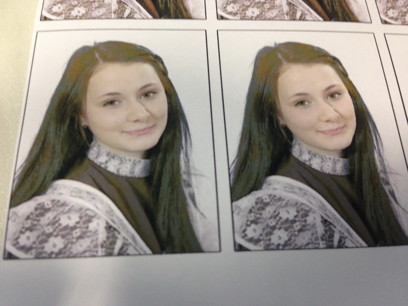

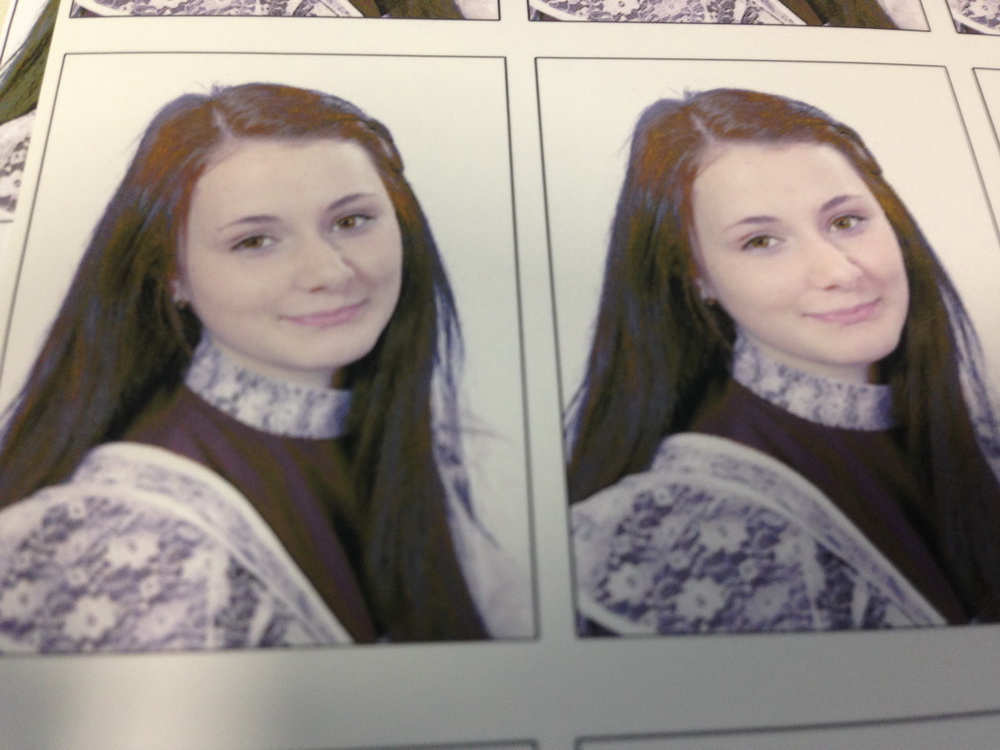

Столкнулся с такой вот проблемой,epson L800 начал делать не понятные вещи, думаю что дело в профиле, но до этого все было в норме, ну и почему то манжента с цианом ведут себя не понятно, судя по тесту дюз.Фото печатал с разными профилями от ломонда 170 мат и 200 мат ( профиль подходил нормально ) чернила оригинал, бумага ломонд
Куда копать?
Профиль принтера. Обсуждение
Непрочитанное сообщение Vkadre » 17 май 2015, 14:12
Такое бывает после просчиток, отправить тупо весь лист залитый цианом и маджентой..должно пройти..хотя на оригиналах, наверное жалковато так делать =(
Непрочитанное сообщение Aduanit » 17 май 2015, 14:19
с дюзами понятно, а вот с фотками то что делать))) что с профилем не врублюсь
Непрочитанное сообщение Vkadre » 17 май 2015, 14:36
Комп перезагружать пробовал?!))))))
У меня такая печать вылезает, если печатаю родными профилями, а не построенными. Копай туда, возможно где то соскочила галочка какая то)
Непрочитанное сообщение Aduanit » 17 май 2015, 15:19
комп перегружал, вроде все перепроверил, галочки все на месте)))0
