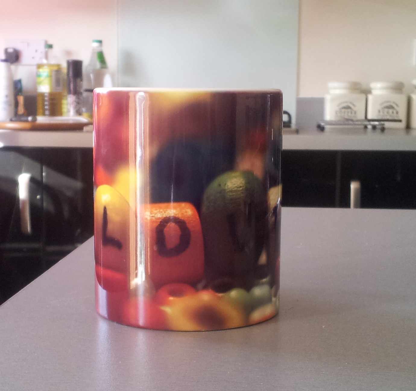

pavel225 писал(а):А как вообще можно найти тех кто может сделать?
Так basilok и делает.

pavel225 писал(а):А как вообще можно найти тех кто может сделать? С Англичанами я не очень хочу связыватся, с ними гемороя очень много.
Поиск в руки. Но учти - если будешь делать профиль например для печати на кружках тебе нужно будет пересылать изделие или отпечаток мишени, чтобы тот кто будет делать профиль сам нанес его на кружку. И уже с кружки строить профиль. Так что проще купить калибратор и самому калиброввать.
Простой расчет - 1 профиль = 15 паунтов.
Калибратор для принтера и монитора 220 фунтов.
Я калибрую монитор каждый месяц. Принтер раз в 2-3 месяца.
Итого если только 1 принтер и 1 монитор - за год окупается.
А у меня только на работе стоит 3 монитора и дома 5 мониторов
принтеров 8 штук. Принтера откалиброваны для каждого типа бумаги, чернил и носителей. Тоесть один полный цикл калибровки окупает все затраты. И расчухав что у меня печать совпадает с ожидаемым, ко мне приходят печатать не только всякие бытовые фотографии, но и профессионалы. А это дорогого стоит.
Кстати. С англичанами не связывайся с крупными конторами. Ищи мелкие лавочки, типо как у нас всякие фотостудии мелкие. С ними проще все. И дешевле договорится можно за кэш. 8-) Я не знаю твой район, (я там в Уэлсе в основном обретаюсь) но поищи индусов. Ребята делают хорошо, и ценник очень гуманный. Особенно если узнают что ты из России 8-)

Yrii писал(а):Так basilok и делает.
Да я этим занимаюсь- профилированием печатного оборудования и от части это процентная часть моего дохода.Только вот сублимация в этом занимает 0,5 -1% не более.
Спору нет,с профилем печать хорошая,только вот частенько партия от партии, к примеру кружек, имеет разные свойства покрытия и профилирование приходится повторять. С майками такая же бадяга. Так что если у кого сублимация в масштабах, то действительно нужно самому заморочится приобритением прибора для самостоятельного профилирования,либо найти тех кто даст прибор в аренду или на прокат,а вот каждый раз заказывать профиля-накладно. Это все касается тех,кто действительно приемлит только качество.
Ну и как правило, те кто занимаются сублимацией так же печатают и фотографии,так что выгода от прибора очевидна. :yes:
Добавлю. Те кто приобрел приборчик и сам профилирует, те уже без этого работать не смогут, так как они осознают - по другому качества в цветопередаче не добиться.

Поменял я бумагу и результат сразу улучшился. Еще поставил профиль который скачал здесь на форуме от S22 . Спасибо всем большое за помощь
