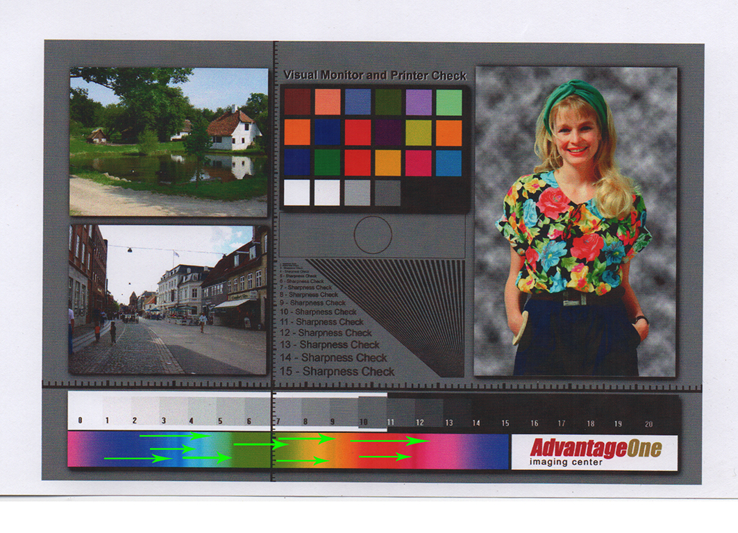

Непрочитанное сообщение VIVA-PRINT » 28 янв 2014, 21:32
Наконец, дошли руки попробовать создать профиль.
Получилась полная фигня. Как и у Валерия, был увод в зелёное. Стал уходить в красный, что по мне лучше, чем зелень, НО профиль затемняет изображение. Даже, нет. Не затеняет. С созданным профилем изображение более яркое, а тёмно-серый просто исчез.... Т.е. серый текст на чёрном фоне просто не печатается :( Однозначно не хватает настоек.
GoodColor, как-то можно поэкспериментировать с ручными настройками генерации профиля?
Результат.
Верх без профиля, низ с созданным.
dmitrih
Сообщения: 993
Откуда: Саратов
Непрочитанное сообщение dmitrih » 29 янв 2014, 12:05
VIVA-PRINT писал(а):Однозначно не хватает настоек.GoodColor, как-то можно поэкспериментировать с ручными настройками генерации профиля?
Профиль принтера: есть характеризация его работы с конкретными красками на определённом носители. Построение профиля производится на основе замеров тестовых цветных плашек и чем точнее замер, тем качественнее строится профиль. Вот тут http://www.publish.ru/articles/200807_5462251 можно почитать как это делается спектрофотометром Colormunki , который можно с успехом использовать для домашнего пользования. :yes:
А теперь просто подумайте: как можно в ручную , какими то подстройками, имея изначально не корректный профиль , получить реальную характеризацию работы Вашего принтера ? Если что и удасться, то это только случайно и будет только в случае удачи.
Поймите: портной шьёт одежду для конкретного человека по конкретным снятым меркам, а не пытается подобрать ему из уже пошитых с перешиванием и наращиванием и заметьте опять же без каких либо замеров клиента и на глазок. :D Спору нет, что иногда какому не будь портному с большим опытом работы и это под силу. :D
Профиль не генерируется на каких то абстрактных значениях, а строиться на конкретных данных, полученных в результате промеров цветов распечатанных Вашим принтером . :yes:

Непрочитанное сообщение dmitrih » 29 янв 2014, 14:44
VIVA-PRINT писал(а):dmitrih, это Вы к чему всё здесь написали? Думаете я не знаю, что такое цветовой профиль?
Вы написали: GoodColor, как-то можно поэкспериментировать с ручными настройками генерации профиля? :D Вот я Вам и привел пример с портным, утрированно конечно, это то о чем Вы спрашиваете и пытаетесь с чем по эксперементировать. :yes: Поверьте, кто хорошо понимает что такое профиль устройства , тот такими экспериментами не занимается. У Вас траблы с созданным профилем не только в тенях, сильные косяки в градацих по цветам. :yes: Посмотрите сами. :yes: А это при распечатке приведет к не предсказуемой полосатости в градиентах или в цветовых полутонах. На мелком изображении особо может и не быть заметно, но стоит начать печатать на майках, все вылезит. :yes:

dmitrih писал(а):У Вас траблы с созданным профилем не только в тенях, сильные косяки в градацих по цветам.
Честно не рассматривал. У меня в кабинете освещение не очень для этого предназначено.
dmitrih писал(а):Посмотрите сами.
Вы в этом значительно больше разбираетесь, т.ч. верю не рассматривая :) .
dmitrih писал(а):но стоит начать печатать на майках, все вылезит.
Не планировал использовать этот принтер для печати на чём-либо в цвете вообще....
