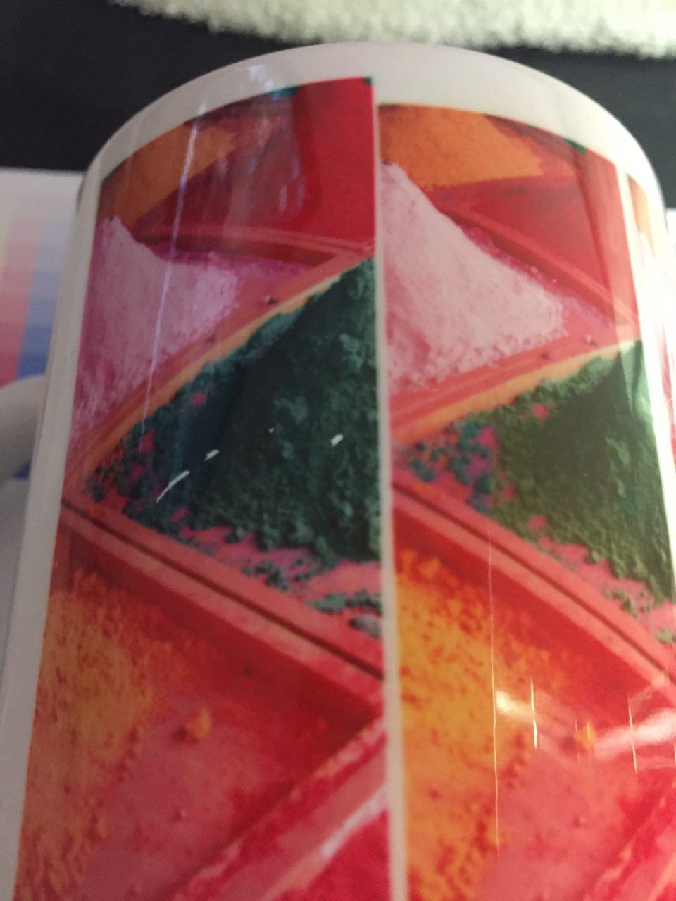

Добрый день.
Подскажите куда копать?
Проблема №1: после переноса на кружку, голубой превращается в зеленый. На бумаге цвета соответствуют тому что на экране.
Epson L132 + Бумага SubliPremium (от сублимарта), печатаю на нужной стороне + чернила InkTec + кружка Премиум от Зенона. Параметра переноса: 180-200*С - 120 сек. Дополнительно пробовал следующие параметры: 176 - 182 (50, 90, 130 сек).
Проблема №2:
Черный(градации) уходит в фиолетовый, серый (нижний-левый квадрат) - вообще не серый.
Пробовал различные профили с форума, к другим моделям принтеров/бумаги/материала, т.к. конкретно к L132 - не нашел.
Буду благодарен за любые подсказки и помощь.
черный - не черный, серый - не серый
вот оригинальный рисунок
Вот как получается на кружке.

Непрочитанное сообщение MikeZ » 15 июн 2017, 10:55
kumsht писал(а):Подскажите куда копать?
Очевидно, надо профилировать. Либо проводить ручную цветокоррекцию.

Непрочитанное сообщение MikeZ » 15 июн 2017, 19:19
А вообще, конечно, странно. Я отыскал аналогичное сочетание: L132, керамика, матовый трансфер, InkTec SubliNova, так вот, имитация изначального состояния процесса не показывает голубой зеленым. Возможно, подключилась автоматическая коррекция драйвера (что там за настройки?), преобразования в прикладной программе (из какой печатали?) или имеет место деградация одного (двух) красителей (С, CY).

Непрочитанное сообщение kumsht » 15 июн 2017, 23:58
MikeZ писал(а):Я отыскал аналогичное сочетание:
у вас есть такой уже готовый профиль?
MikeZ писал(а):подключилась автоматическая коррекция драйвера (что там за настройки?)
в MacOS очень ограниченные дополнительные настройки, ничего с управлением/корректировкой цветов - нет.
MikeZ писал(а):преобразования в прикладной программе (из какой печатали?)
Photoshop CC 2017. Фотошоп управляет профилем печати. Профиль печати sRGB...
А есть ли взаимосвязь с тем что черный - не черный вовсе, а с фиолетовым отливом?

Непрочитанное сообщение MikeZ » 16 июн 2017, 00:33
kumsht писал(а):у вас есть такой уже готовый профиль?
полно. Мы - сервис профилирования. Но взятый для сравнения, относительно свежий профиль показывает, что базовые цвета ТОГО процесса существенно отличаются от ВАШЕГО. И в этом причина необходимости построения индивидуального профиля. Сразу оговорюсь: цветовые профили являются собственностью заказчиков, мы их не продаем, и не распространяем.
kumsht писал(а):в MacOS очень ограниченные дополнительные настройки, ничего с управлением/корректировкой цветов - нет.
в MacOS есть возможность выбора между управлением цветом в приложении (посредством CMS программы, например, Adobe Color Engine, ACE) и управлением цветом c помощью ColorSync (глобальная CMS ОС). Также есть возможность переключиться на управление цветом драйвером принтера.
kumsht писал(а):Photoshop CC 2017. Фотошоп управляет профилем печати. Профиль печати sRGB...
нет никакой связи между sRGB и цветовыми возможностями принтера (тем более - применительно к сублимационному процессу). Уж лучше, для начала, установить Printer Manages Colors, а в самом принтере "поиграть" с вариантами цветокоррекции: ручной, либо при помощи ColorSync и профилей.
kumsht писал(а):А есть ли взаимосвязь с тем что черный - не черный вовсе, а с фиолетовым отливом?
это говорит о том, что базовый баланс красителей (их текущего состояния?) не в пользу Cyan. Либо существуют проблемы с цветокоррекцией в драйвере принтера. Желательно, чтобы базовый баланс красителей (CMY+K) давал глубокий нейтральный черный (попробуйте создать плашку цвета RGB: 0,0,0, отпечатать ее из стандартного маковского Picture Viewer'a, полностью отключив, при этом, цветокоррекцию в драйвере принтера, и перенести ее на материал с оптимальными таймингом/температурой). Если в результате получится глубокий нейтральный черный фон, с красителями всё ок. Если бог знает что (вроде фиолетового оттенка или цвета кирпича), это будет означать проблему с красителем.
