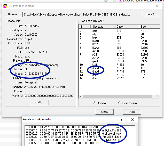

Денис Алексеевич писал(а):Или они еще где-то прописаны...
Внутри этих профилей есть тэги и дескрипшны, по ним (не исключено, что также по размеру таблиц) драйвер определяет "свой" профиль.
Хочу, что бы при выборе бумаги в первом окне он менял профили на нужные, но выбирал не из своих, а моих
Используйте непосредственное указание профилей в диалогах печати программ (только приложения со своим CMM: Adobe, Corel, AcdSee Pro, Qimage); цветокоррекцию в драйвере, при этом, отключайте.

MikeZ писал(а):Используйте непосредственное указание профилей в диалогах печати программ
с этим все впорядке, понятно вполне.
Действиями своими хотел 1. упростить телодвижения (выбирать каждый раз при отправке только носитель, а не носитель + профиль) 2. получить печать с профилями из приложений без системы управления цветом
Интересно, если снести с папки профилей (спул/драйверс/колор) все профиля для данного принтера, как он станет цвет понимать :?
Kingoff icc и icm предлагаешь тупо вручную прописать (в названии файла) или прогой какой?

Денис Алексеевич, да попробовать вручную. Если драйвер не смотрит по описанию внутри файла профиля, должно получиться.

Непрочитанное сообщение MikeZ » 11 фев 2018, 01:32
Денис Алексеевич писал(а):2. получить печать с профилями из приложений без системы управления цветом
будет не качественно, ибо в таком случае к расчету цвета подключается Windows ICM (или WCS).
Также в драйверах младших моделей Epson к каждому типу материала привязана скрытая линеаризационная кривая, работающая в режиме ICM совместно с профилем.
Т.е. цветовой профиль, назначаемый по-умолчанию в "Управлении цветом" и таковой, выбираемый непосредственно в диалоге печати программ с CMM, дадут разный результат (чаще - не в пользу первого варианта).
Денис Алексеевич писал(а):Интересно, если снести с папки профилей (спул/драйверс/колор) все профиля для данного принтера, как он станет цвет понимать
Как Windows ICM распорядится. Я думаю, назначит профиль среды, т.е. sRGB (если не было задано иное).
