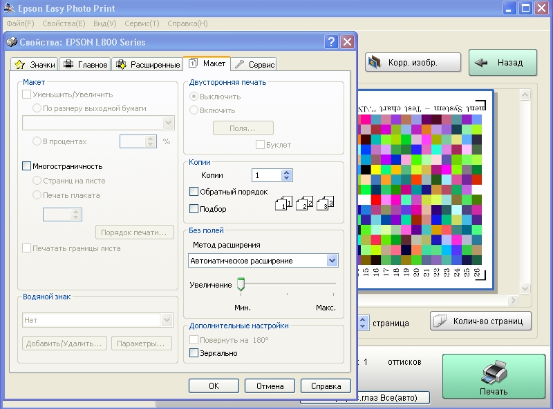

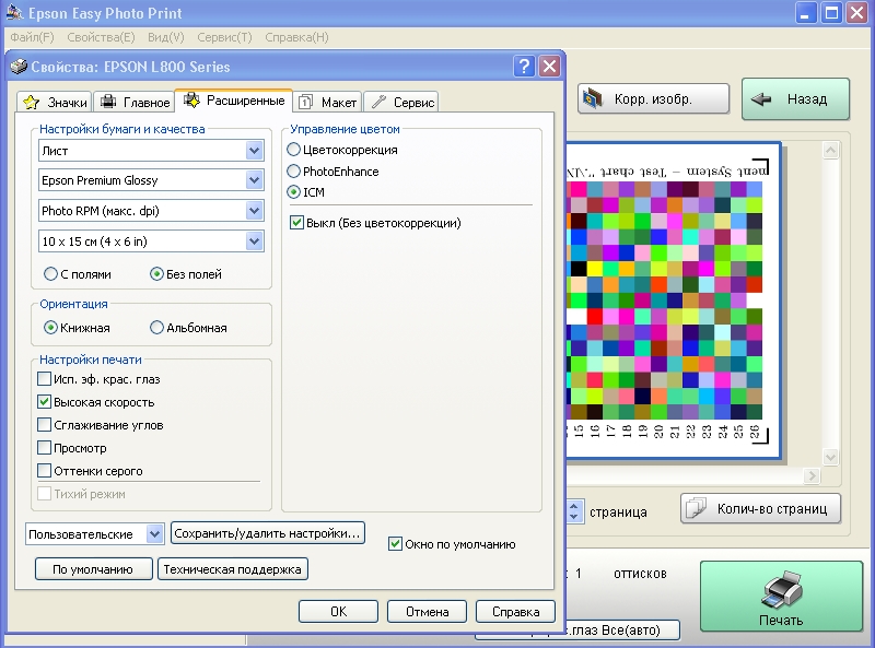

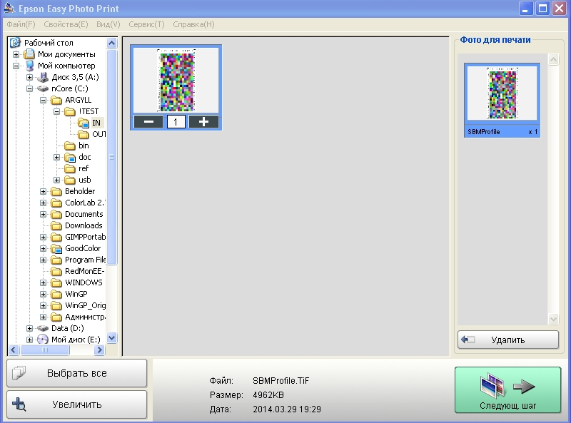

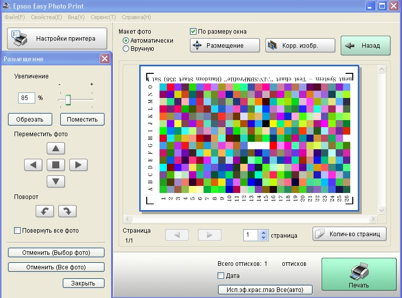

3.Распечатываю шкалу SBMProfile.TiF из папки C:\ARGYLL\!TEST\IN на принтере. У меня
Epson L800 заправленный чернилами InkTec E0010. Бумага Cactus Glossy 200g (CS-GA420050).
Открываю Epson Easy Photo Print (у меня версия 2.32), выбираю наш TIF-файл, в следующем
окне в "Настройках принтера" выставляю формат (10х15 см), тип бумаги (я выбрал Epson
Premium Glossy), режим печати (Наилучшее фото), изображение вне границ (минимум)-->ОК.
"Размещение" - 85% -->Закрыть. Теперь внимание! Файл-->Печать вручную...-->Предупрежде-
ние. ОК. Открывается драйвер принтера. Выставляем переключатель на <<ICM>> и ставим
галочку <<Выкл (Без цветокоррекции)>>. Жмём ОК, идёт печать шкалы.
