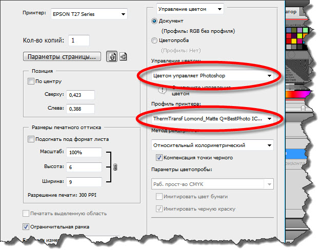

Для тех, кто захочет попробовать профиль от Александра из этого поста и не знает, как это сделать, рассказываю.
Скачайте архив и разархивируйте его. Профиль поместите в папку C:\Windows\System32\spool\drivers\color. Там находятся профили всех ваших устройств. Еще легче - кликните по профилю правой кнопкой мыши и выберите строку "Установить профиль". Профиль сам отправится в нужную папку.
Проще всего печатать через Фотошоп. При выводе на печать в настройках укажите "Цветом управляет Photoshop" и ниже в строке укажите нужный профиль.
К слову сказать, профиль Александра вы под именем "Thermotransfer_SX130" в Фотошопе не найдете. Хотя он в архиве назван именно так. В списке профилей он размещен под другим названием - "ThermTransfLomond_Matte Q=BestPhoto ICM=Off P=EpsonMatte". Такое имя ему, наверняка, генерирует калибратор.

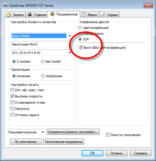

Далее в настройках принтера на вкладке "Расширенные" установите "Управление цветом - ICM" и поставте галочку "Без цветокоррекции".
Жмите ОК и печатайте! Помните, что этот профиль строился под сублимационную печать. Поэтому смотреть на бумажный отпечаток не стоит. Сначала перенесите изображение на ткань или кружку, а потом оценивайте.
