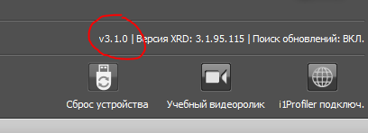

Xrite i1Pro / EFI ES-1000
У меня версия 3.1.0. Прекрасно работает. В сети куча других версий, но я не обновлялся. От добра добра не ищут.
До этого брал ломаную 1.5.6. Всё прекрасно работало.
