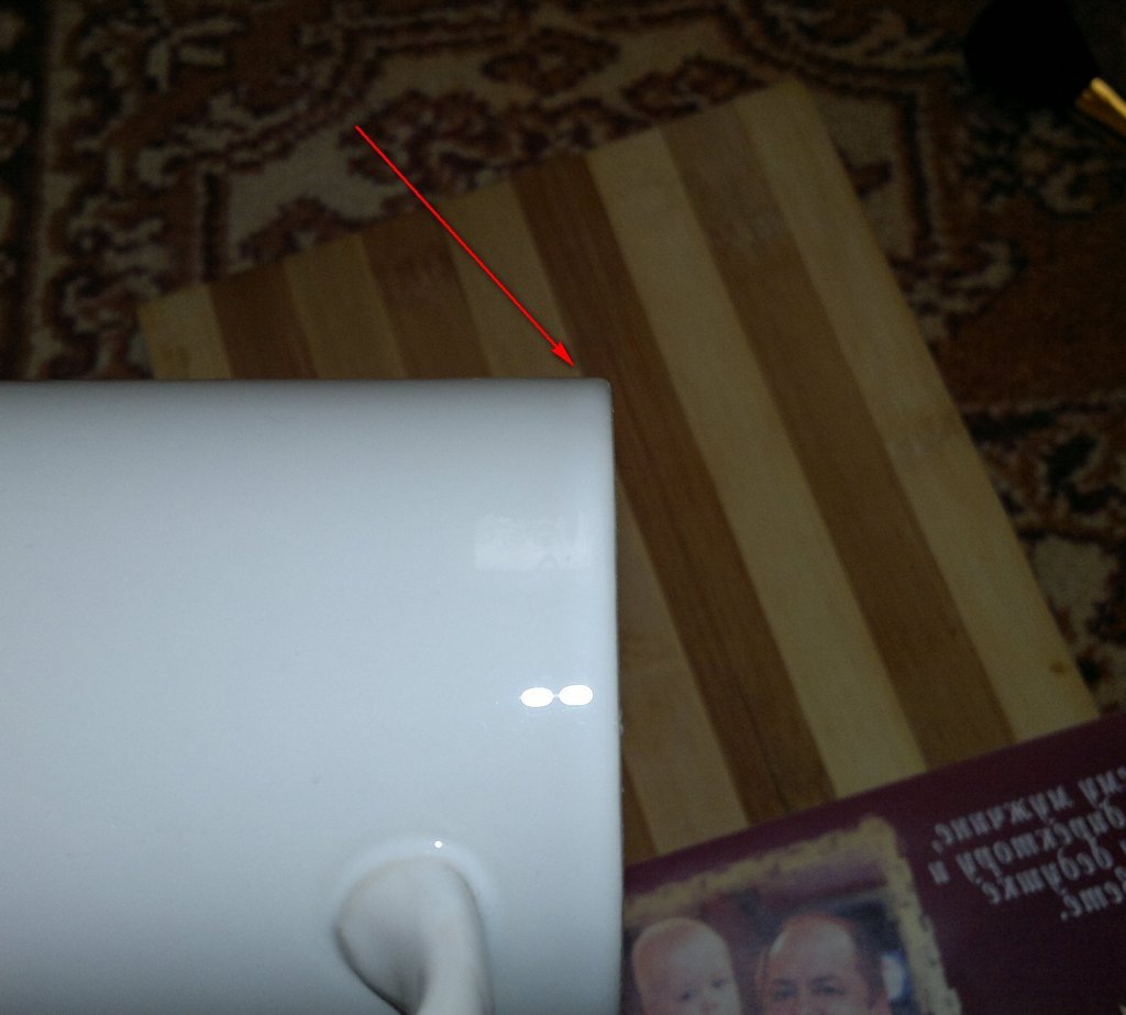

Сергей3 писал(а): Если на кружке есть вмятины то по любому я постараюсь сделать побольше усилия.
Усилия настроенного по проворачиваемости кружки без бумаги достаточно чтобы пропечатать полную заливку вот с таким бордюром:
Сергей3 писал(а):одни без проблем и усилия обжимаются, другие же уже с усилием - диаметр разный.
Недавно печатал 20 кружек около 6 разных цветов. Одну кружку не решился пережимать, уж на много больше она была по диаметру остальных. Когда пропечатал все, уменьшил прижим и ее сделал.
