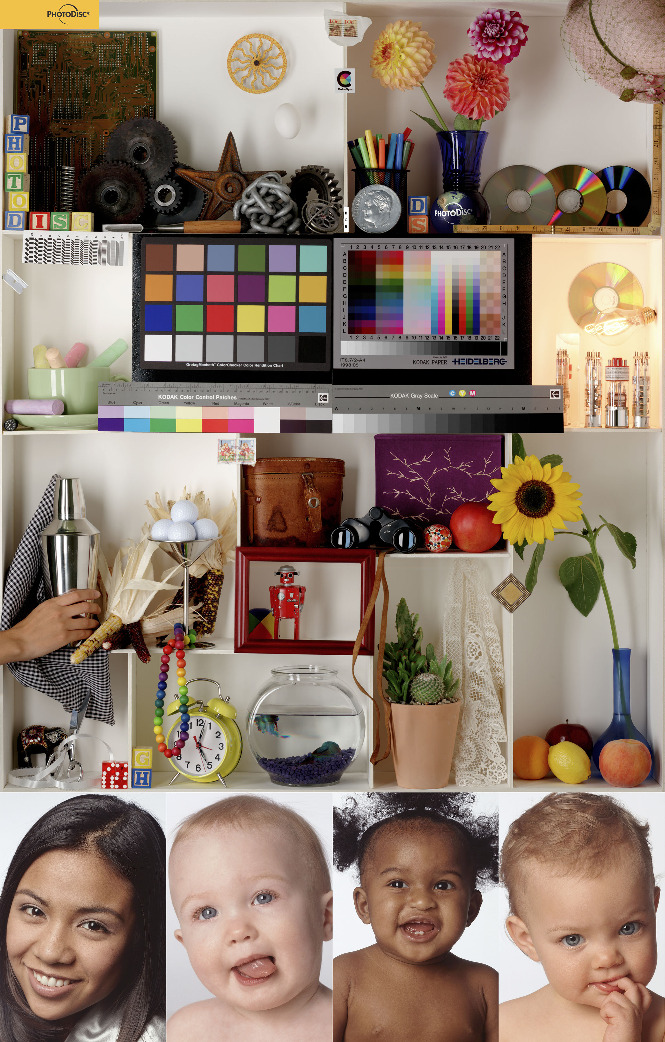

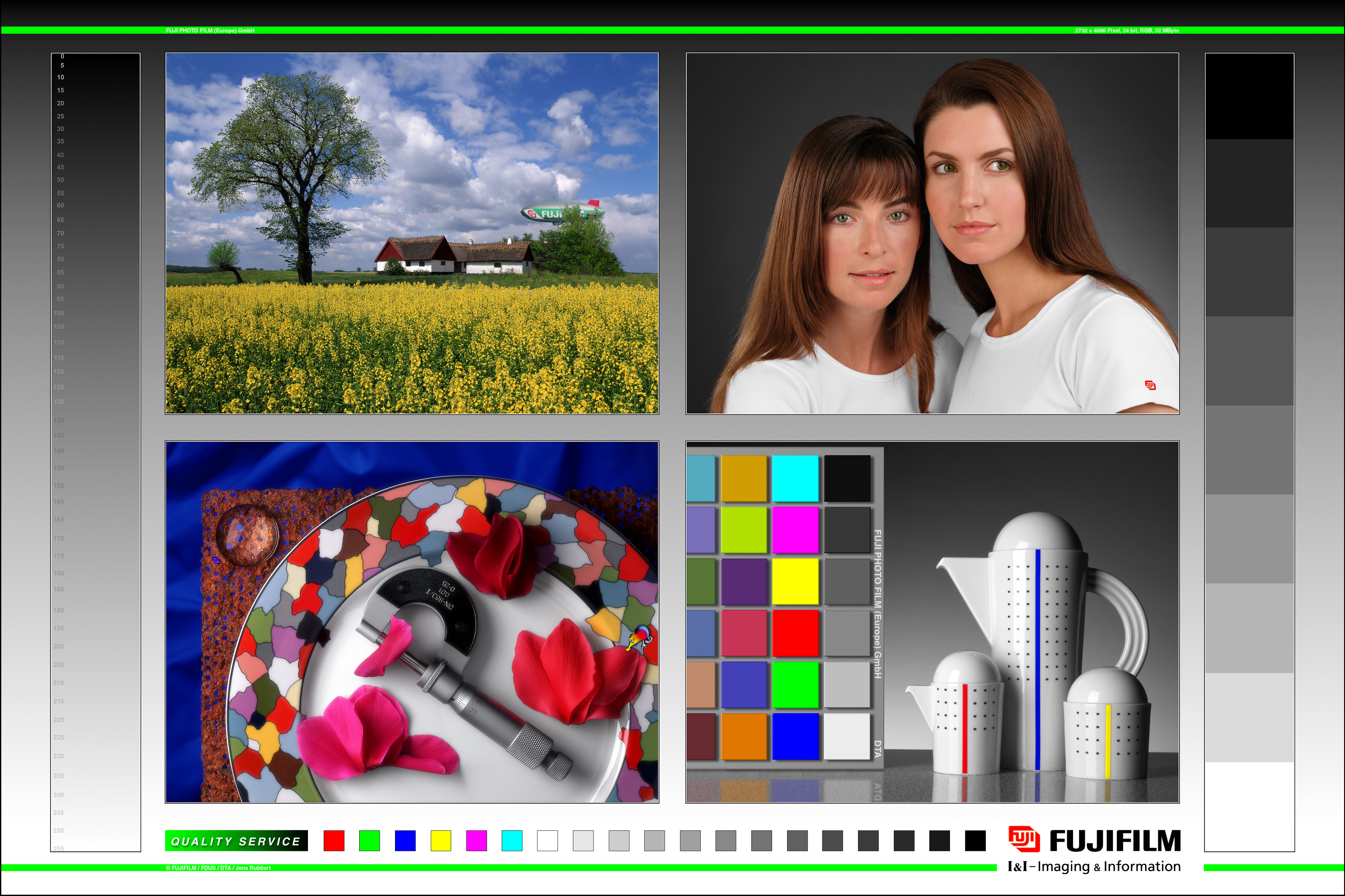

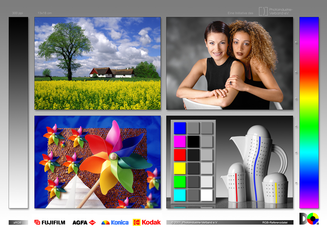

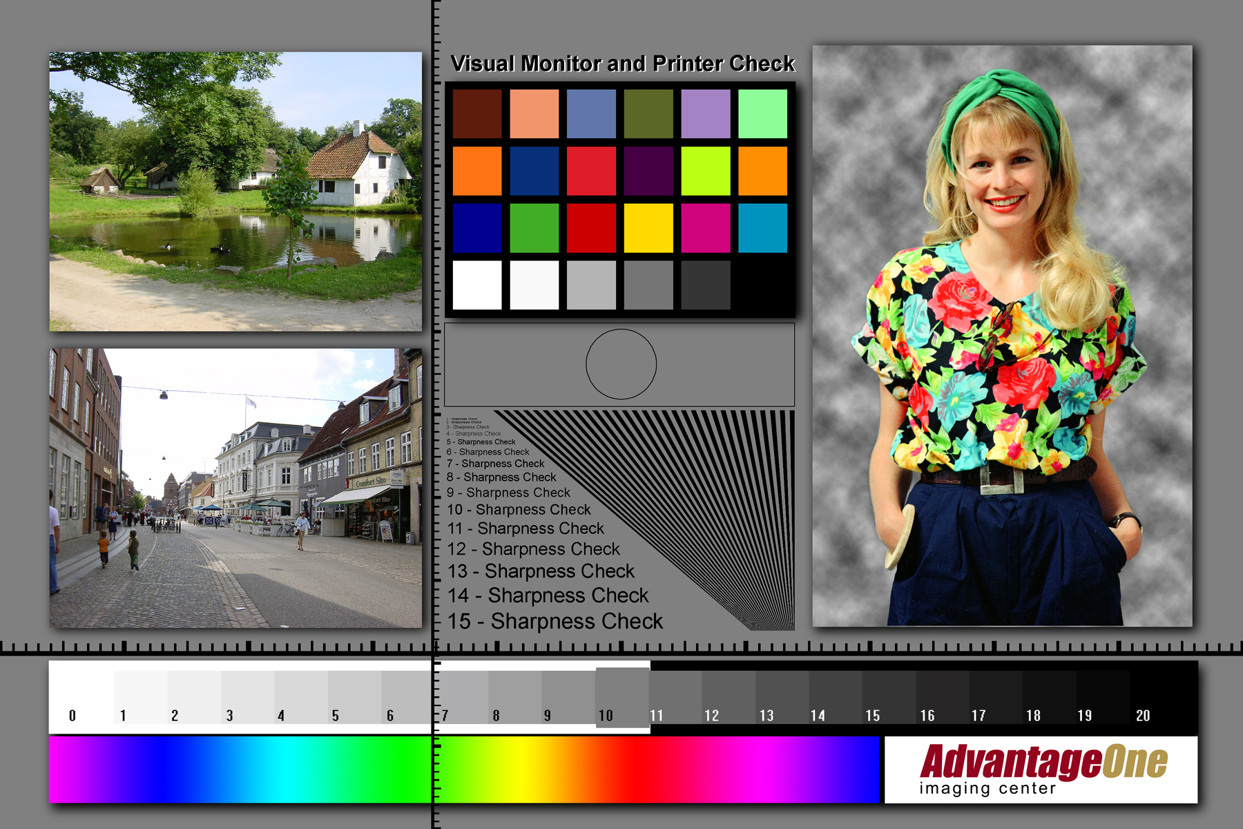

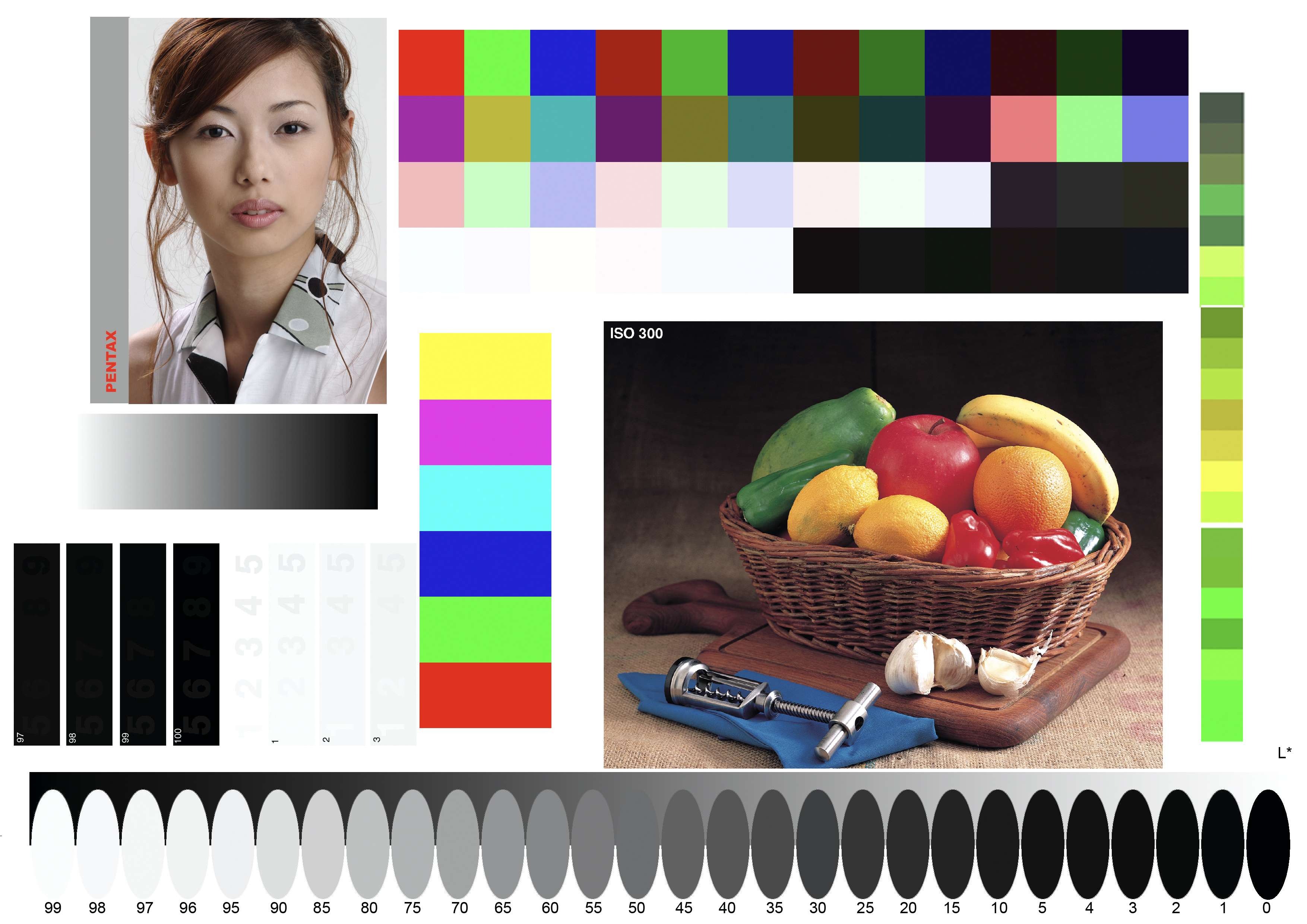

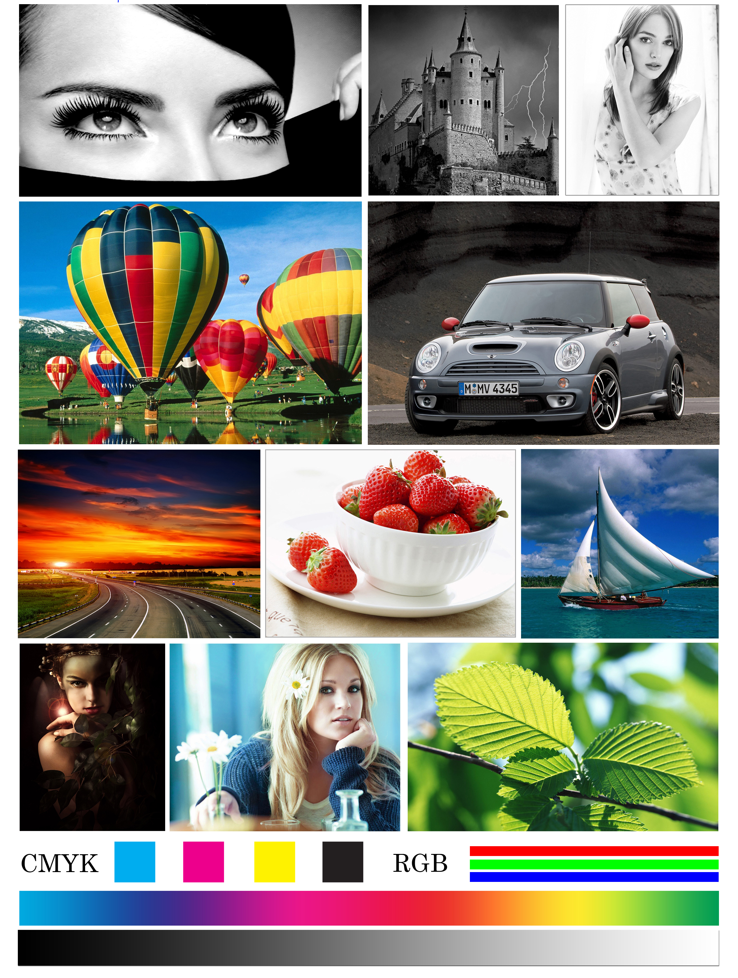

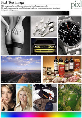

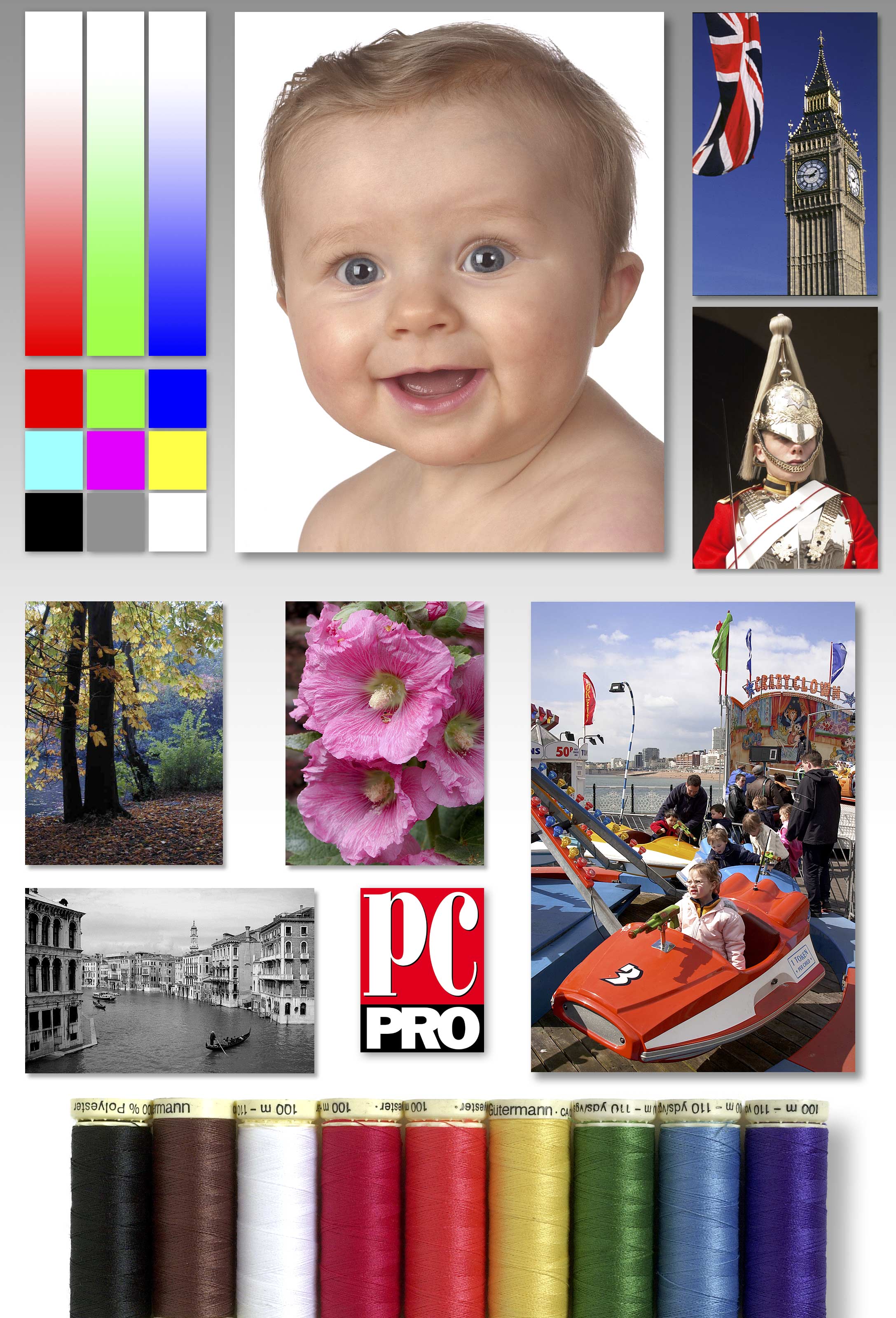

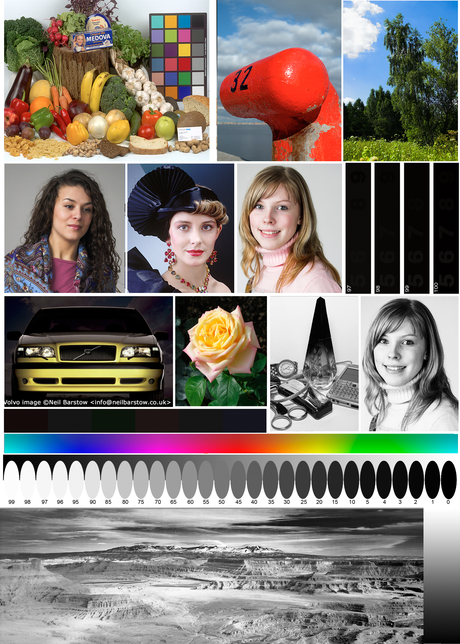

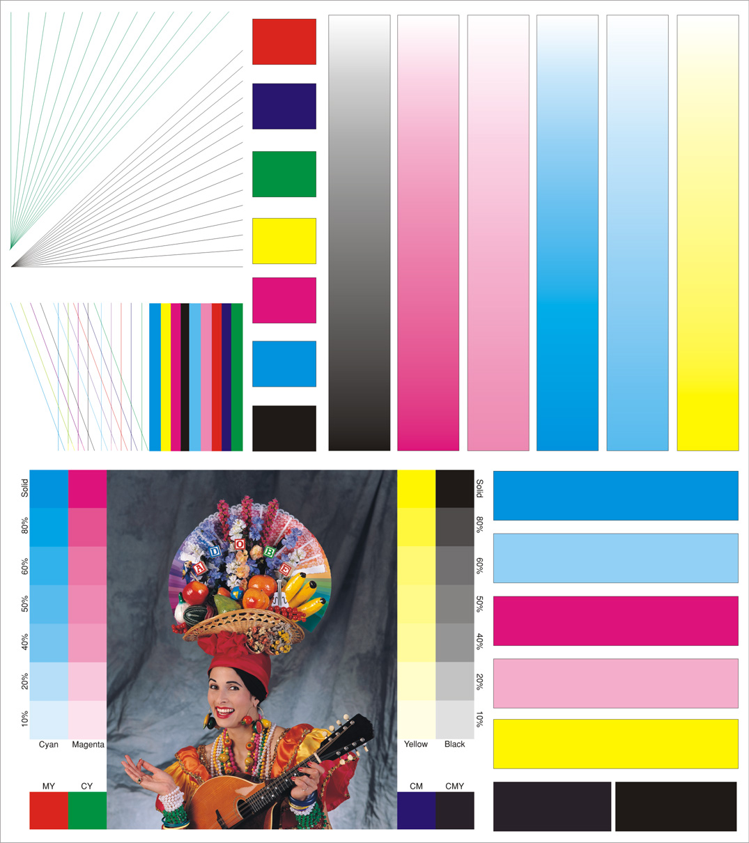

Выкладываю несколько тестовых изображений, которые помогают оценить цветопередачу вашего принтера.
Все они выложены в хорошем качестве. Кликните по нужному и, когда оно увеличится, сохраните его, нажав правой кнопкой мыши и выбрав строку "Сохранить изображение как...". # для проверки принтера для проверки цвета тестовые картинки тестовые изображения
