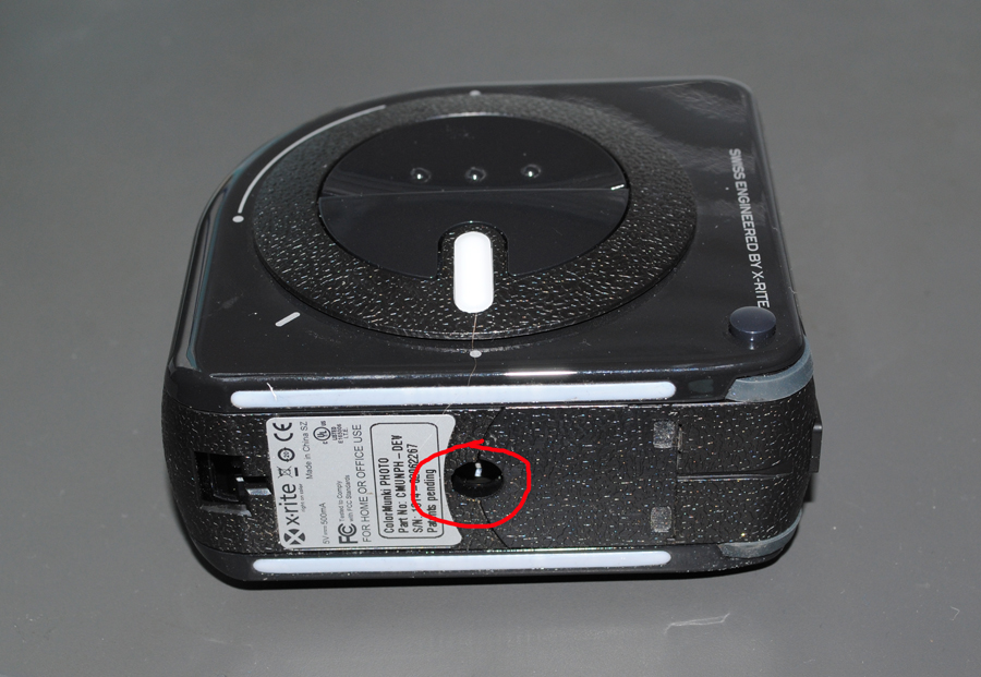

chump писал(а):Думаю о покупке Colormunki Photo, но мне надо делать профили для сублимации на чехлах. Я правильно понимаю, что у меня не получится использовать стандартное ПО, т.к. я не смогу напечатать мишени нужного размера?
При всей грубости dmitrih, он прав в одном - если выбирать между Colormunki и I1, то безусловно последний круче.
НО! Это не значит, что Обезьяна строит плохие профили. Обезьяной можно строить очень(!) хорошие профили! Например, если подружить ее со сторонним ПО. Давно хочу рассказать об этом, руки не доходят. Есть возможность печатать нестандартные мишени и применять их где угодно - на чехлах, кружках..., да везде.
Не бойтесь ничего, с Обезьяной помогу без проблем!
P.S. Но будьте готовы испортить 8-12 чехлов для построения профиля. Хотя, для хорошего результата это мелочи. :)

СублиМастер писал(а): Есть возможность печатать нестандартные мишени и применять их где угодно - на чехлах, кружках..., да везде.
Это вообще насколько все проблематично? Компьютер на windows найду. Нужно будет использовать вот этот софт? http://mastermunki.blogspot.ru/
СублиМастер писал(а): P.S. Но будьте готовы испортить 8-12 чехлов для построения профиля. Хотя, для хорошего результата это мелочи.
Это не проблема вообще. Мы уже год подбираем и тестируем различное оборудование, испортили пару сотен чехлов уже точно :) Но нам нужно достичь действительно классного результата, все уже есть, кроме профиля. При этом замечу, что на мой взгляд, в переносе на чехлы профиль гораздо менее важен, чем для фото. Там это просто не так заметно, главное, чтобы безбожно цвета не перевирал. Скажем, у меня и без профиля вообще цвета получаются вполне достойные, но вижу, что можно улучшить. Можно было бы заказать на стороне, это вариант. Но, скорее всего, в будущем еще придется к этому вопросу возвращаться, поэтому и думаю о покупке своего устройства.

chump писал(а):Это вообще насколько все проблематично?
Вообще не проблематично. Всё придумано до нас - http://mastermunki.blogspot.ru Хороший человек это сделал, не забудьте кинуть ему сотенку на счет. :)
Есть прогрмма для генерирования мишеней, главное не делать их сильно маленькими.
Дело в том, что глаз у Мунки рассположен на самой подошве. И прицелиться, как на Иване, не всегда получается.
Но что нам, россиянам, не под силу? :D

Непрочитанное сообщение chump » 03 ноя 2014, 11:43
А не будет проблем с распечаткой на формате А5 и сделать мишень размером именно с чехол? Мы используем не стандартный распространенный здесь пресс, а другое устройство, там жестко заданы размеры.

Непрочитанное сообщение СублиМастер » 03 ноя 2014, 11:59
Объясню проще.
Вы генерируете мишень и потом можете делить её (разрезать) как угодно. Я сгенерировал мишени на листе А4, а потом разделил их на несколько кружек.
P.S, Для простой бумаги и стандартного ПО хватит, а вот для чехлов, кружек и др. отлично подходит эта программа.

Непрочитанное сообщение chump » 03 ноя 2014, 12:47
Так в этом и дело. Напечатать я смогу только на формате А5. Дело в том, что используется не бумага, а пленка, которая уже нарезана производителем. Картинка для переноса на чехол печатается ровно посередине листа. Т.е. можно, конечно, запечатать весь лист А5, но перенесется только центральная часть. Другими словами, если не получится изменить формат печати (хотя бы подвигать по листу мишень), то ничего не выйдет.
Отсюда вопрос - с помощью этого стороннего ПО я смогу это сделать?
