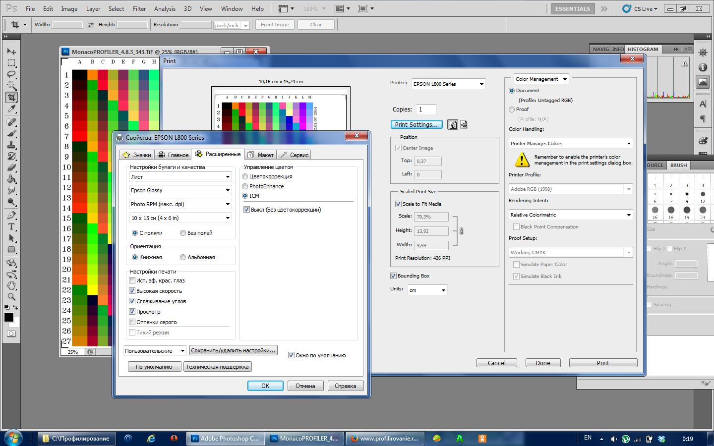

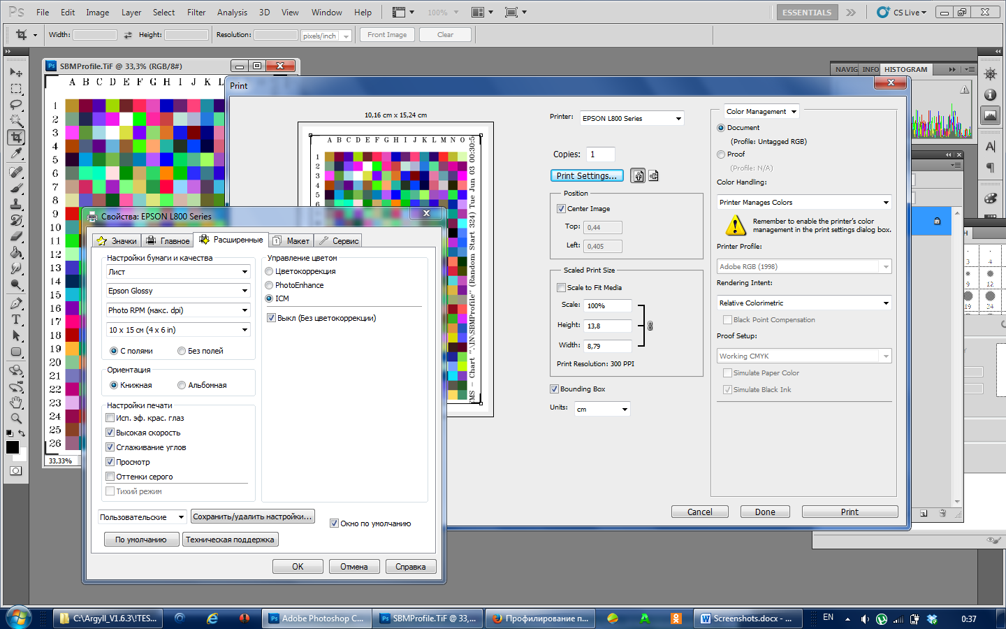

Непрочитанное сообщение stolbikov » 02 июн 2014, 23:48
Решил попробовать сгенерировать профили по обеим таблицам - SBMProfile и Монаковской.
Распечатал, сохнут.
Скриншоты настроек печати в фотошопе:
для SMBProfile:
для Монаковской:
Продолжу завтра вечером, если время будет.
