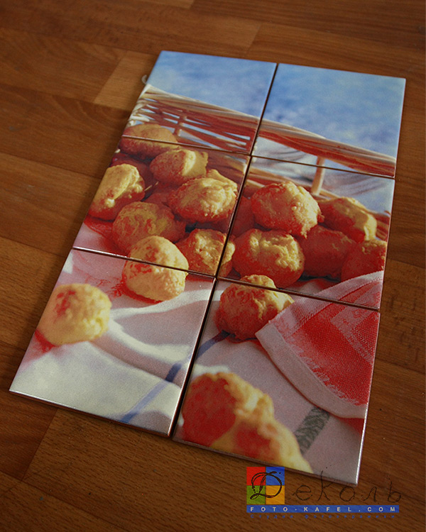

Вот посмотрите. Хотя это и деколь, разницы нет, для понимания сути подойдёт. На первый взгляд вроде бы и нормально и не плохо. Только посмотрите какого цвета тени и всё становится понятным. А теперь представьте что распечатает этот профиль если им печатать черно-белое изображение полноцветом. Да, а что самое интересное , что это панно выставлено на сайте в качестве рекламы. Можно представить какие у них будут работы.
