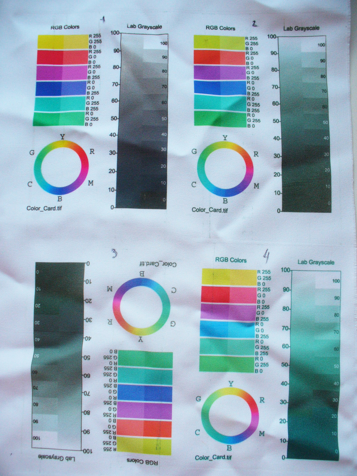

Для подтверждения поста dmitrih приведу пример. Свой профиль для 7015 разрабатывал сам, по статьям Сублимастера. Профиль конечно не идеален. Делал его год назад и где то здесь выкладывал. По началу он казался мне- супер. Сейчас начинаю замечать погрешности-)) Брал также профили с форума для 7015, разработанные спецами. Что бы много слов не говорить, сделал тестовый перенос на ткань, используя 4 разных профиля для 7015- бумага и чернила в соответствии с рекомендациями. Что из этого получилось - выложу вечером фотку.

Выкладыю четыре отпечатка на ткани. Профили взяты с форума, один мой личный (тоже выкладывал). Качество не очень хорошее, так как тестировал не специально чтобы выложить на обозрение, а для себя, чтоб сравнить.Какой мой? Думаю после просмотра смыл поделиться профилем отпадает.

Непрочитанное сообщение Best_Orel » 07 мар 2014, 20:05
Heckfy
Твой первый я так понимаю? С градацией черного всегда проблемы)

Непрочитанное сообщение Heckfy » 07 мар 2014, 21:08
да первый-)) есть немного смещения по черному, когда год назад делал- мне казалось вау.. сейчас конечно уже различаю тонкости, собираюсь заказать профиль у спецов, но тут вот какая незадача.. переговорил с одним.. говорит запасись чернилами и бумагой на которой печатаешь по максимуму, одной партии чтобы были. Иначе чернила или бумага другой партии!!!! сводят все усилия по подбору профиля к нулю. Т.е отдал 1,5 крубля за один профиль.. через месяц купил других чернил- и все у тебя зеленое. При таком раскладе дешевле купить прибор и подправлять профиль самому , как рекомендуют Алекс.
